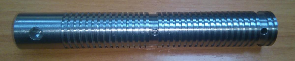

  • 451 сообщений
Выложи фотку тестера)
Это была заготовка, второй экземпляр из пластика. Как отлажу расположение орингов для всех моделей - вложу чертежи и т.п.
