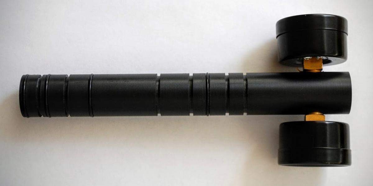

Разработал и изготовил инструмент (тестер давления LPR и Inline регуляторов) для для любителей техничить и просто "самостоятельных" владельцев Luxe, Dye, Proto!
Тестер прошел успешные испытания в промышленных масштабах одним нашим знакомым техником на кубке мира, получил отзыв "огонь" за качество и полезность  :good:
Совместим:
Со всей линейкой Dye Matrix от DM7 до DM15, кроме DM12-13 !!!
(показывает давление LPR и inline)
Со всеми Proto PM и PMR, Reflex и Rail, всеми DLX Luxe
(только inline регулятор)
Позволяет посмотреть реальное рабочее давление и проверить корректную работу регулятора, оценить состояние и необходимость ТО.
Видео работы:
https://photos.googl...19PMlFJUWdkZXdn

Штука полезная , на кубке мира была отдана на растерзания Рукожопам, интересно было как справятся )))
Справились на Ура, даже интуитивно разобрались как переставлять оринги , но всегда пытались нахлобучить 5 оринг , из за чего не показывались показания ХПР.
Эпик Фейл случился с Дм 12 ))) не подходит , адаптер нужно мастерить ;)
В итоге девайс мне понравился , осталось доработать более простую схему перестановки орингов +поставить маркировку где ЛПР а где ХПР на манометре .
Да, как только попадется в руки DM12 или 13 - запилю дополнительное кольцо под него.

Я готовлю документацию, есть драфт со схемой:
Прикрепленный файл  Tester manual.pdf   23,78К   230 Количество загрузок:

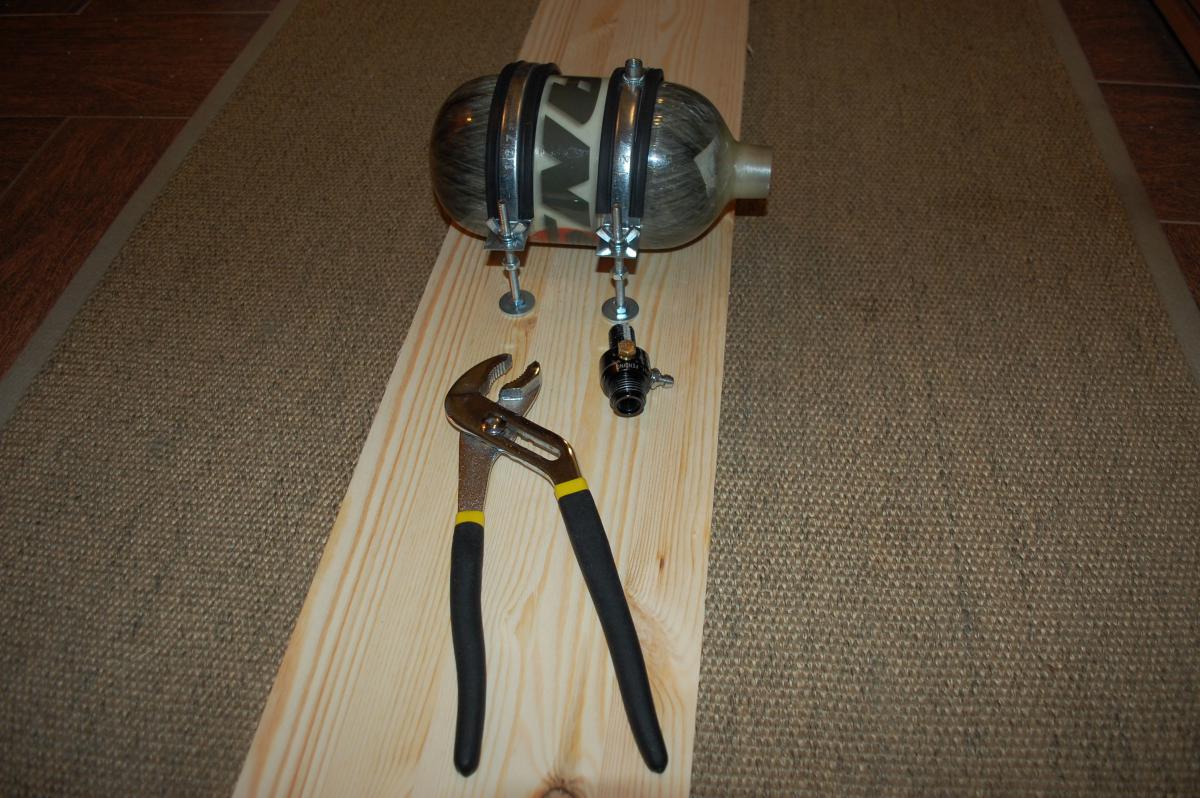

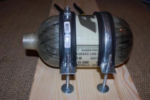

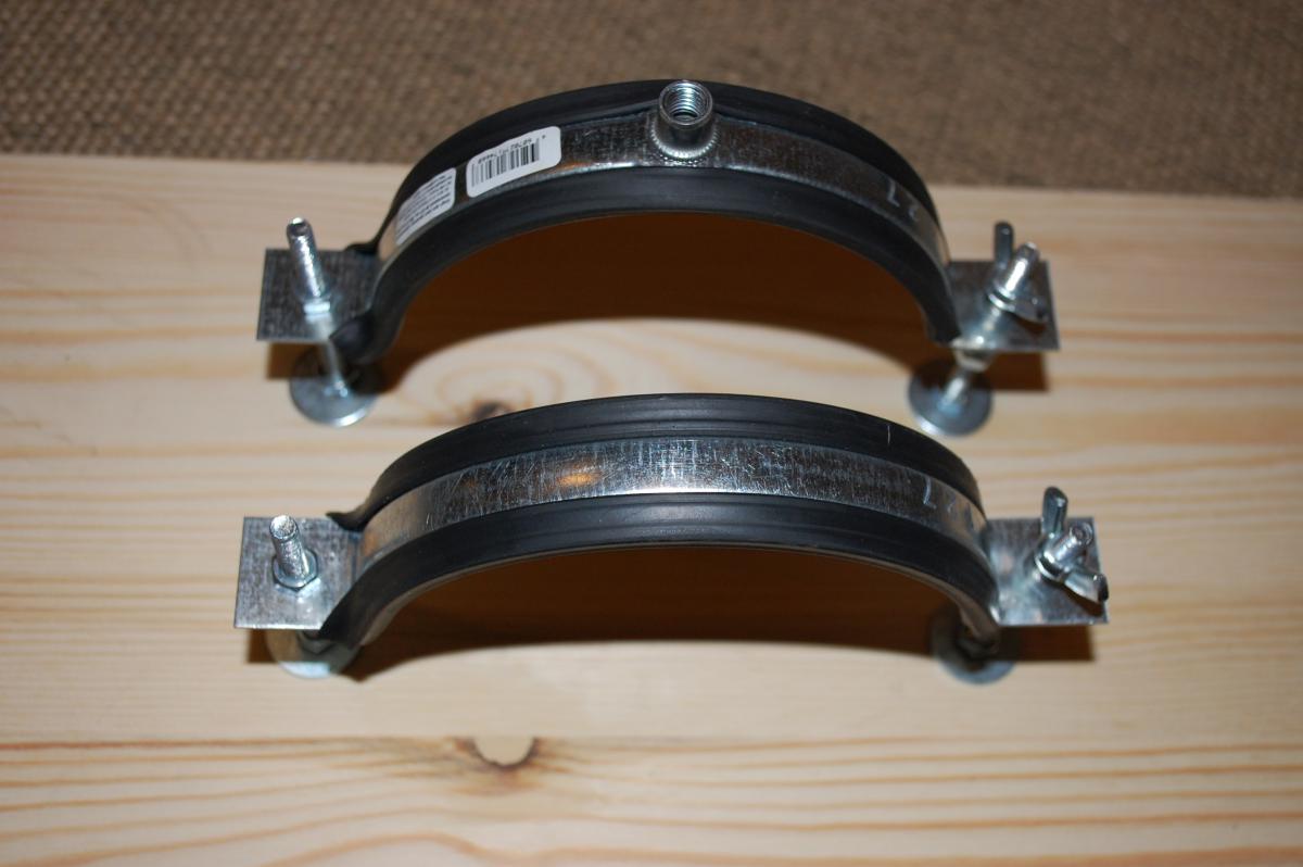

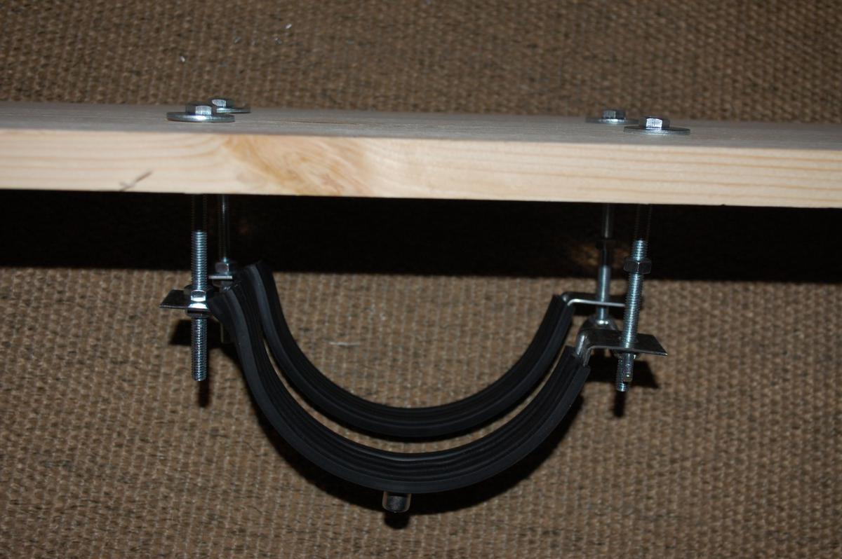

Частенько бывает что надо снять рег, а усилия удержать баллон не хватает.
Доска (желательно по-толще) и немного крепежа помогут раскрутить любой крепко посаженый регулятор.
Конструкция оказалось очень удобной - становишься ногами, фиксируешь и откручиваешь.
Хорошо использовать накидной ключ, захватив им заправочный штуцер, но тут лучше без фанатизма ;-)
В тяжелом случае спасает металлический прут с 1/8" NPT резьбой, вкрутить его вместо манометра или заправочного.

Не представляете насколько это своевременное сообщение! 2 дня безуспешно пытался скрутить регулятор. Попробую этот метод.
Не стоит вкручивать прут, делал так, но после того как убил регулятор таким образом, больше данный метод не использую. Проще взять кусок трубы с внутрнним диаметром, близким с диаметром регулятора. Делаем вырезы под взрывники, манометр, заправочник. Далее возможны вариации, но получается съемник :) доска - огонь, но ременник проще и компактней.
Про съемник спасибо, хороший апгрэйд!
А с ременниками - я сломал два, поэтому и пришел к этому колхозу =)
