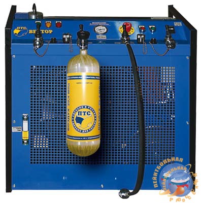

Всем привет. Привезли сегодня 40-л транспортный баллон на заправку в МЧС, а у них там агрегат  ПТС Вектор-330 у которого заправочный вентиль не подходит к стандартному вентилю 40-литрового баллона. Кто нибудь, как нибудь умудрялся заправлять баллон через такой компрессор? Если кто либо делал самодельный переходник, дайте пожалуйста размеры.

тут просто размерами не отделаешься )))
резьба на компрессоре G5/8
на баллоне 3/4

Ну да мне тоже говорили, что должно выглядеть вот так: Резьба 5/8 14 ниток (штуцер) и 3/4 14 ниток на баллоне.
Поймет ли токарь, я !лично в этом не разбираюсь.

Там мало будет характеристики только одной резьбы, там еще посадку надо учитывать и герметизирующие оринги. Как то так. Кстати американка и наши трубные резьбы бываит не совпадають по размерам. Ужос.

вот потому и пишется G5/8 и просто 3/4 это не один и тот же стандарт резьбы )))

Я давал ТЗ на G5/8-G3/4  все подошло нормально. Если не ошибаюсь то при диаметре больше 1/2 шаг резьбы совпадает у G и NPT

NPT  это конусные резьбы они сами по себе
