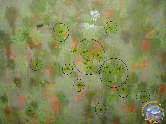

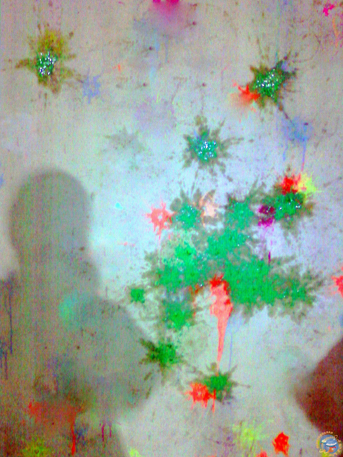

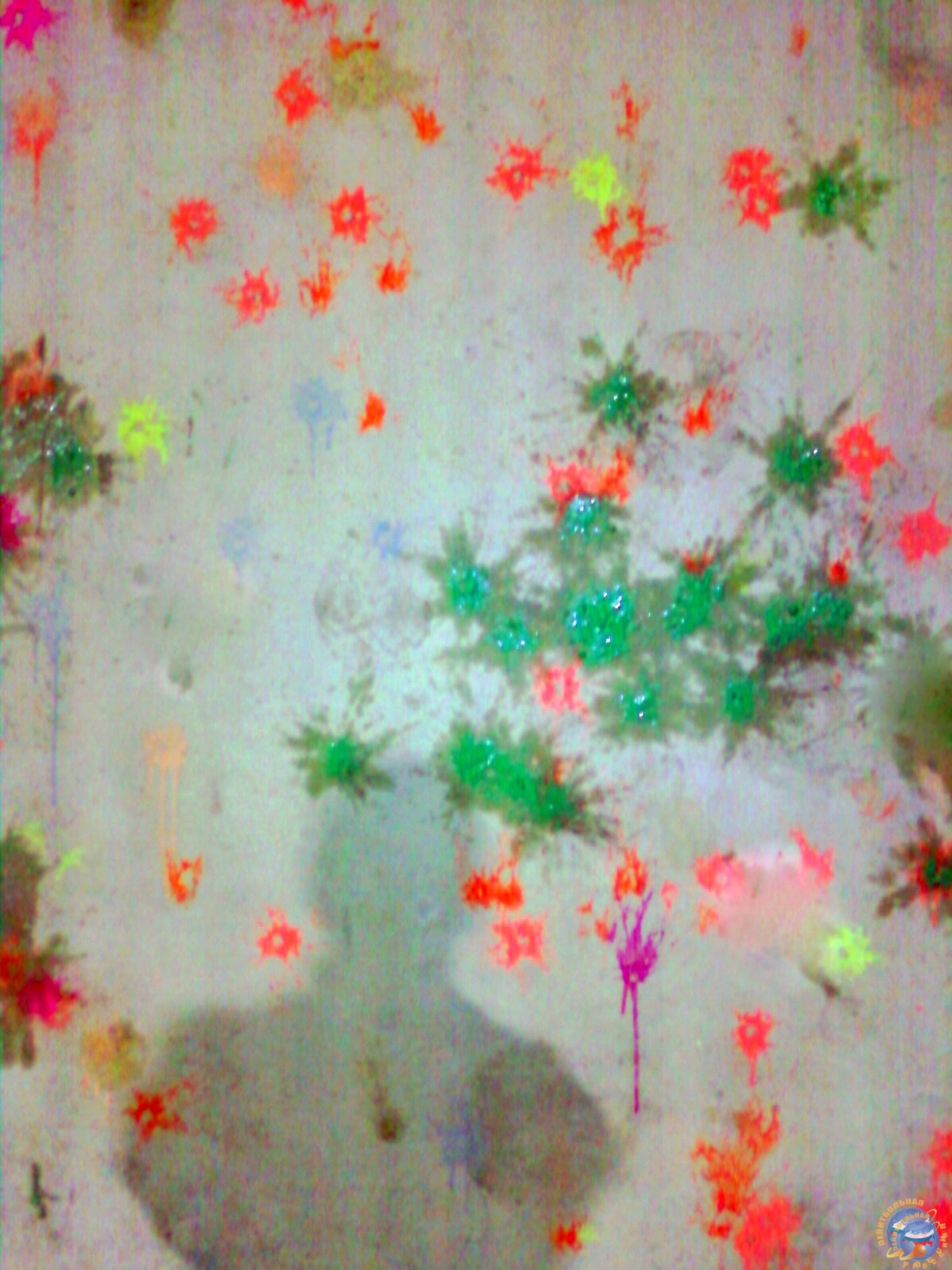

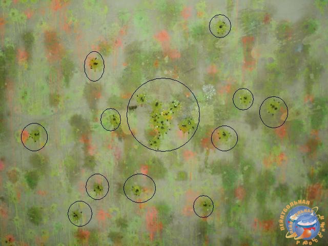

Здравствуйте, уважаемые форумчане. Появилась возможность провести сравнительный тест данных фронтов.
Маркер - SP Ion XE (полностью стоковый);
Бэк - Freak Junior, вставка 0,693;
Шары - Inspire SlimBall (зеленый наполнитель);
Дистанция - 20 метров.
Фронты "Freak Junior" и "All American" 14 дюймов.
№1 "Freak" (фото слева)
20 выстрелов. Средняя скорость шара 293 fps.
17 шаров легли в круг диаметром 48 см.
Три шара ушли от центра на 37, 38 и 63 см.
№2 "All American" (фото справа)
20 выстрелов. Средняя скорость шара 289 fps.
17 шаров легли в круг диаметром 58 см.
Три шара ушли на 43, 56 и 73 см от центра соответственно.
Таким образом, фронт "Freak Junior", показал лучший результат в данном тесте.

А маркер закреплен был? и странно что скорость выстрела на алл американ ниже - он ведь короче
Сообщение отредактировал iamgreen: 15 Октябрь 2010 - 15:48:23
arkadiy
arkadiy
  • 47 сообщений
Само собой, маркер был закреплен в тисках. А на падение скорости повлияло количество сверловочных отверстий. При этом, на фронте All American, их больше (96 отверстий), и, с большим диаметром(на глаз, раза в полтора, не замерял), чем на Freak Junior(52 отверстия).
Кстати, разница в длине составляет 0.5 дюйма.

arkadiy обычно тестирует разброс при одинаковой скорости вылета.
Имею фронт АА и Джуниор - отличий незамечено.
Хотя чисто тереотически АА должен быть более точный по причине большей стабилизации шара в стволе (больше дырок для плавного сброса воздуха)
Икры  не  покупал, не покупаю. и   не буду  покупать. Попрошайничаю
arkadiy
arkadiy
  • 47 сообщений
Скорость при тесте специально не меняли, чтобы проверить, непосредственно, разницу данных фронтов.
Честно говоря, тоже думал, что у АА кучность будет лучше.
Xaidi
При первой возможности, проверю их на обинаковой скорости, раз пошла такая пьянка. :drinks:

мне что-то тоже кажется, что чуть меньшая скорость и дала в итоге чуть меньшую кучность.
АА ИМХО просто выглядит интереснее.

Итак, второй сравнительный тест.
Маркер - SP Ion XE;
Бэк - Freak Junior, вставка 0,687;
Шары - Meteor (переморожены при доставке);
20 выстрелов. Средняя скорость шара 264 fps.
9 шаров легли в круг диаметром 32 см.
Максимальное расстояние - 140 см.
12 шаров легли в круг диаметром 32 см.
Максимальное расстояние - 98 см.
Сорри за качество фото. Под рукой был только "пейнт".
Тест, скорее всего, не показателен. Причина - качество и состояние шаров, других, извините, не было.
В скором времени придут другие шары и можно будет повторить еще разок, если оно того требует.

Яромир
Яромир
  • 1 078 сообщений
105 - Очень хороший
похоже на то, что я таки прав тогда оказался.
в первый раз кучность упала в результате падения скорости.
при равной скорости получили лучшую кучность
