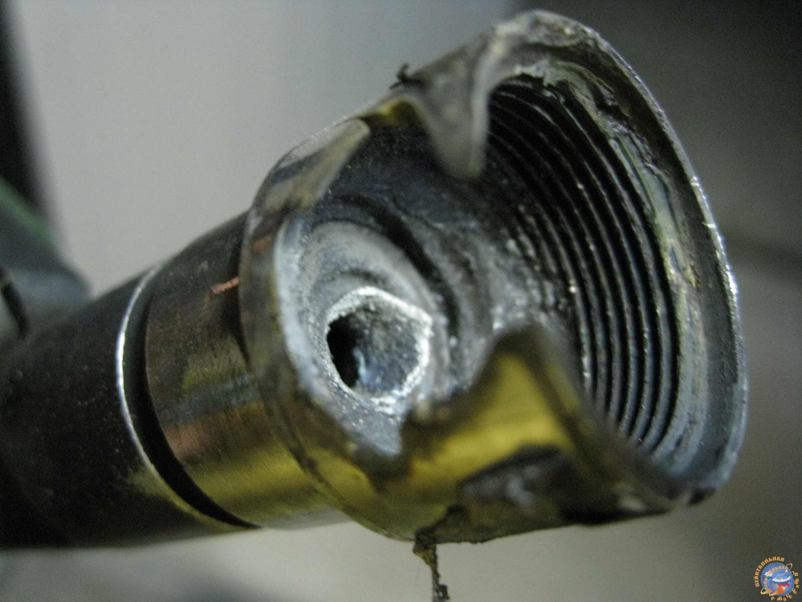

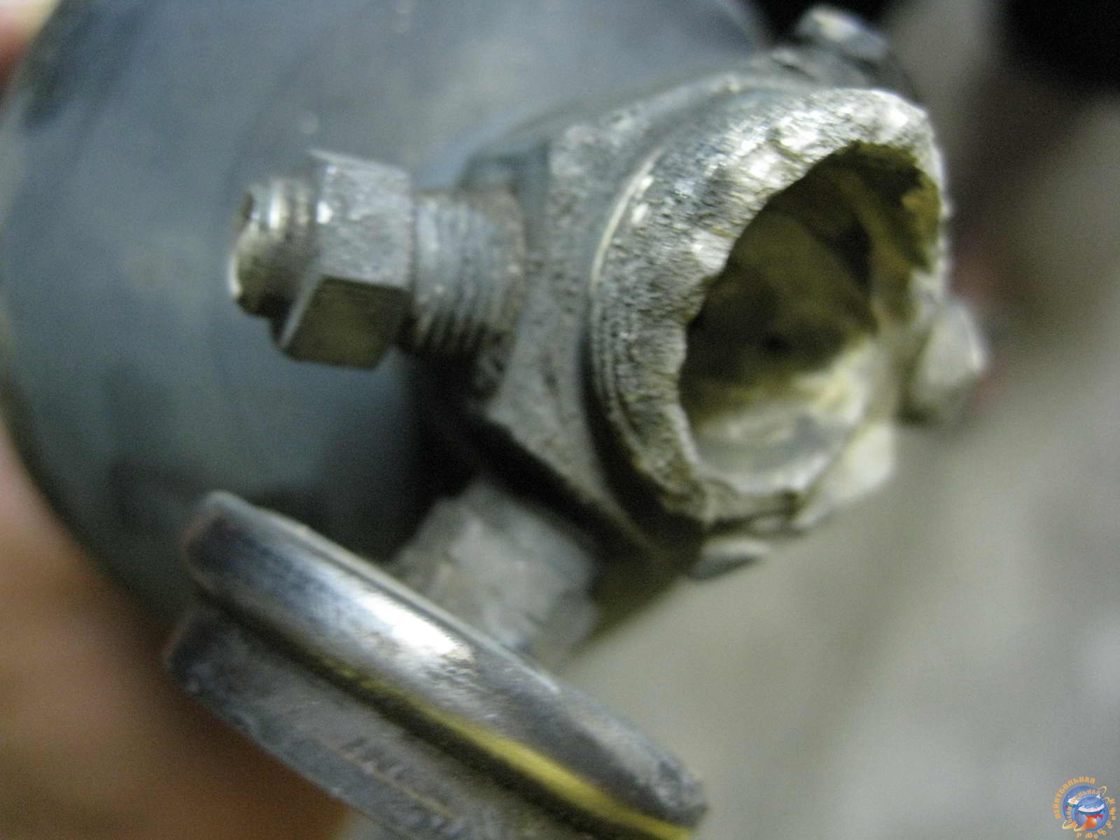

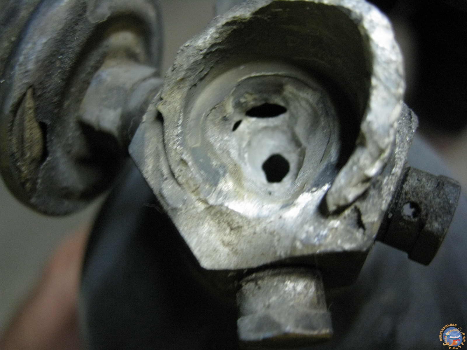

В эти выходные произошло ЧП!
Ребята уже 4 года играют в тактический пэйнтбол, приобрели свои маркера и даже устраивали прокатные игры для знакомых. Из экономии искали всегда дешевые пути: маркеры БТ, постоянно отказывают(строчат), поэтому их регулярно смазывали маслом через танк-адаптер. А еще у ребят был доступ к халявному кислороду, поэтому они заправляли всегда маркеры азотом(который доставался не дорого), а потом дозаправляли кислородом, что бы было дешевле!!! На поле закачиваться всегда брали азот. Неоднократно жаловались на то, что летят прокладки на клапанах. Регулярно получали советы и предупреждения не использовать ни в коем случае КИСЛОРОД!
В эти выходные давления в азотном баллоне было мало, и на поле был взят баллон с кислородом.
После первых игр один из маркеров начал строчить и его закапали маслом, прострелять видимо не успели, но решили тут же дозаправить (КИСЛОРОДОМ). 6 маркеров в сборе с баллонами без проблем заправили. Все спешили на игру и в перерыве по быстрому курили! Заправляющий маркера тоже курил. Когда он стал заправлять свой маркер, только что смазанный, то при заправке масло из маркера попало в голову баллона. Произошел взрыв. Голову разорвало и прожгло, кислород вырвавшись наружу под давлением в 160 атм. Попал в заправлявшего, который курил, он вспыхнул, как факел.
Лишь слаженные действия присутствующих на игре помогли избежать худшего: ребята молниеносно потушили пострадавшего, срезав с него горящую одежду, и закрыли вентиль на пылающем баллоне с кислородом.
Парень, которому уже четвертый десяток отроду, пять лет играющий в тактический пэйнтбол, специалист по технике безопасности, «опытный боец», лежит уже 3тий день в реанимации с 15% ожога тела, сильно обожжено лицо, глаза, руки. Состояние стабильное, но будет ли он так же хорошо видеть и играть в пэйнтбол сейчас под вопросом, на который не могут ответить даже врачи!
Выводы из этой были делать каждому, но главное думать головой! Всего этого могло не случиться, если не использовать кислород, если после закапывания маслом маркера из него пострелять, если снимать с маркера баллоны при заправке, если не курить в момент работы с кислородом.
