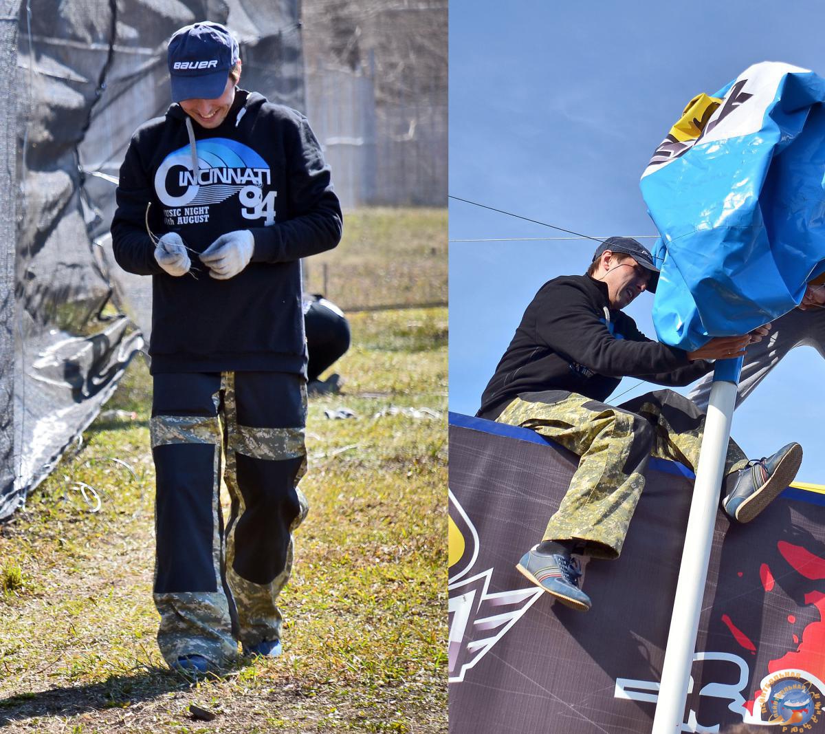

Поделюсь своим опытом. Если бы не золотые ручки моей мамы, ни за что не стала бы шить штаны, а продолжала бы играть в старых джинсах.
Являясь дочерью инженера конструктора швейных изделий, я не смогла удержать и уговорила сшить штаны. Нашла ткань в магазине, которой специализируется на пошиве спецодежды. Купила на основу Гретту, для коленей Оксворд (или кордуру), для вентиляции взяла сетку, так же молнии и липучку.
За основу взяли спортивные штаны мужа (могу ошибаться, вроде фирмы адидас). Заморачиваться по дизайну сильно не стали. Штаны с вентиляцией по шаговому шву, так же сетка пришита от икры по боковому шву переходит на попу и спускается так же к икре (внешне напоминает подкову) и закрыта молниями (если сильно жарко можно расстегнуть). Из оксворда сделали накладные карманы и прямоугольники в зону колен и чуть ниже. Внутри есть карманы, в которые можно положить, что то наподобие пенки. Под гульфиком молния, Пояс на пуговицах с шлефками.
Первую игру в этих штанах играла не я, отдали парню на тест драйв. Как раз у нас проходил этап области, парень протестил как надо, не жалел. Фото которое я прикладываю сделано спустя год как мы их сшили. Тфу-тфу еще не порвались... Мамочка спасибо, что ты вытерпела мой бзик :)
У нас в городе точно НИ КТО не взялся бы за такое.
