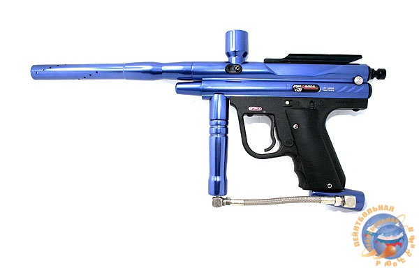

Купил Маркер Pirahna GTI E
Маркер пришел бракованный нехватало силы эл.бойка для спуска.Даж хорошая крона непомогла.Неполадка была устранена заменой возвратной пружины курка на более слабую(взял из авторучки).Маркер работает отлично бьет прицельно и далеко.Маркер прост разберается в полевых условиях и чистится снятием одной клипсы.
Пока даволен. :)

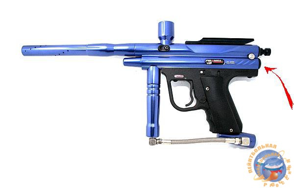

А кто знает как данный маркер настраивать чтоб шары не колол?Там есть болт регулировки,вот только в какую сторону его крутить неясно?

По часовой увеличивает скорость,против уменьшает.
Вот я так в начале и подумал и необратил особого внимание на этот болт и зря.Как я писал выше была проблема с курком(маркер тупо нестрелял щелкать щелкал а не стрелял).Оказывается этот болт отвечает за регулировку пружины спуска курка(перетянешь он не стреляет ослабишь стреляет).В инструкции ничего об этом ненаписанно было блиннн. :rtfm:
