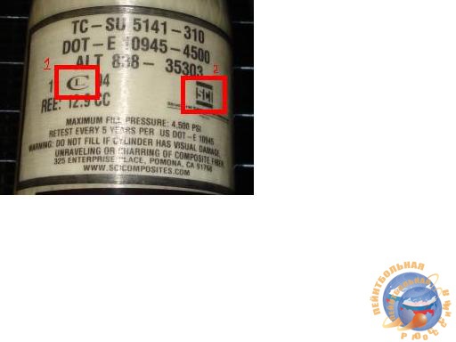

Кто Производитель на первом рисунке ???????????????????????

1 Рисунок:
Производитель- SCI
произведена - январь 2004, срок действия опрессовки - январь 2009 года, так что она почти просрочена :)

1 Рисунок:
Производитель- SCI

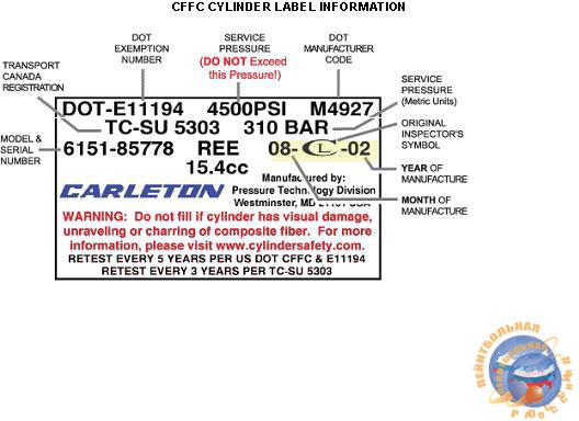

Как тогда обьяснить наличие фирменного логотипа "Carleton"??????? что под номером 1?????
а кто сказал, что - это логотип?
Простой инспекционный символ.
Ага, хоть немного проведнелось, а то я что-то запутался! Если можно посмотри, может где ошибся?
