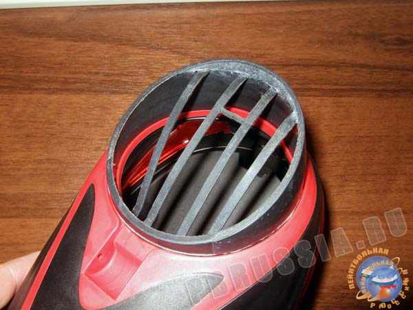

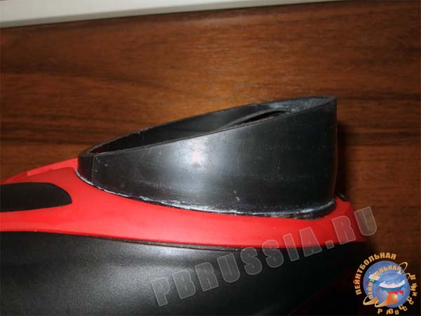

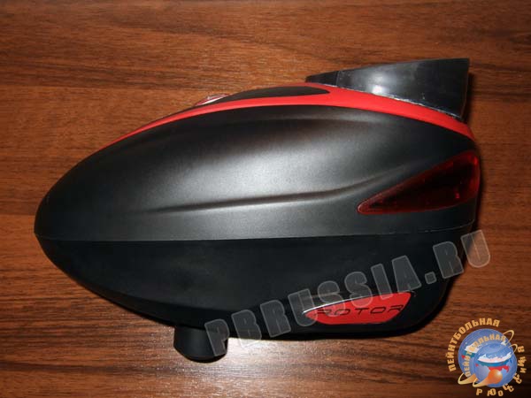

Слабал себе спид фид на Ротор, пока официальные еще не начали продавать.
Весь процесс не снимал, есть только итог.

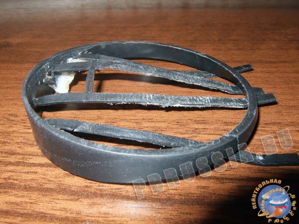

Идея в том, чтоб убрать лишнее из спид фида (тот что первый был, не Кроун), внизу (та часть, которая на дырку в Хало нашлепывалась). Потом чуть подровнять и с краев подточить чтоб четко входила в пространство где крышка у Ротора захлопывается.
Вот и все.
Приклеен спец клеем, щас минут 10 пытался отодрать руками и загибать, вроде держится. А как понадобится снять, там есть растворитель и поддеть шилом можно будет.

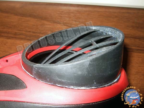

Не стал дожидаться когда вирча разродится на адаптер и вдохновившись наработками Volf'а попробовал сделать переходник сам из имеющегося в комплекте к стандартной "короне". Отрезал лишнее, приклеил клеем "Момент "Марафон"" (для обуви). Клей в ПБ мной уже испытанный - клеил паралон на маске. Держит сносно, влаги не боится, паралон и пластик не "сжирает". Сажать на эпоксидку не стал - жалко новую игрушку :D Что получилось - видно на фото. Остальное покажут полевые испытания.
P.S.: Наличие точила с большим шлифовальным кругом значительно бы упростило задачу :)

Еще одно небольшое дополнение - на первой фотографии видно, что приклееный переходник не мешает стопору свободно двигатся вверх-вниз (специально вставлял распорку). Однако когда одеваешь саму "корону" и фиксирующий хомут, стопор будет в них упиратся. Думаю, что это не очень серъезная проблема, т.к. хомут и резинка быстро снимаются без применения ккого-либо инструмента.
