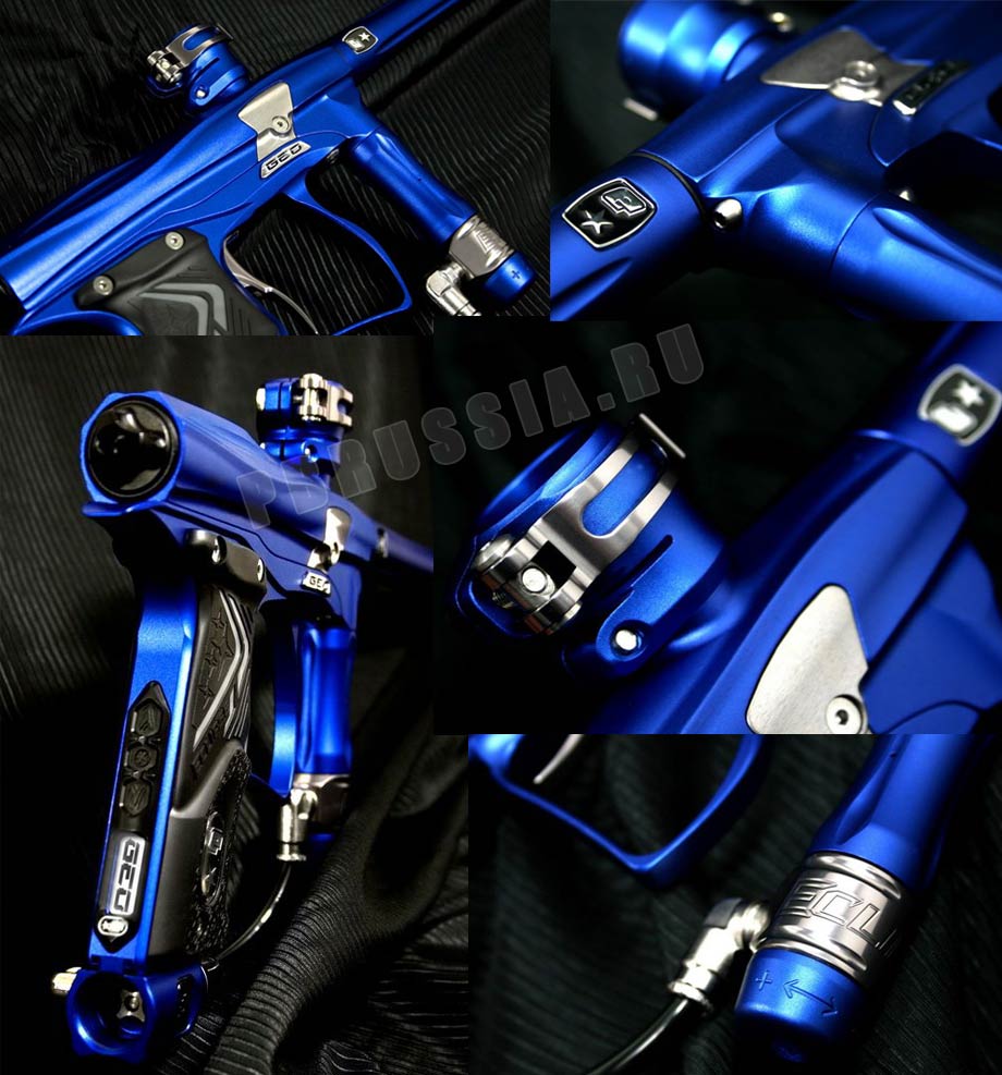

Eclipse Geo
Eclipse Geo разрабатывался так, чтобы быть свободным от традиционных недостатков спул-вэлв маркеров. Прежде всего, от повышенного расхода газа. Маркер имеет минимально возможное число динамически нагруженных (подвижных) орингов и прокладок. Во время выстрела происходит отсечка газового потока от инлайн-регулятора. Маркер компактный, лёгкий, и хорошо сбалансирован. Единственная подвижная деталь – 18 граммовый болт. Низкое рабочее давление 110-135psi. Маркер очень тихий.
Фиднек Def-Tek (с внутренним скосом), LCD дисплейчик, оптическая, или на микрике активация триггера, глаза на разрыв луча, возврат триггера магнитом, или пружиной.
Eclipse ISCIS (Integrated Solenoid Controlled Isolation System) Valve - Система отсечки газового потока, интегрированная в соленоид. Это позволило избежать увеличения движущихся орингов, и упростит конструкцию болтовой группы.
Болтовая группа состоит из 3ёх основных компонентов:
The Can – то, что все остальные называют просто направляющей. Обеспечивает фронтальные уплотнения, и наличие внутренних микроресиверов. Неподвижно сидит в основном корпусе, и извлекается без применения всяких инструментов.
The Prop Shaft – Эта деталь вкручивается в заднюю часть корпуса. Это можно сделать как без применения инструментов, так и с применением оных. Обеспечивает уплотнение камеры выстрела (и содержит её).
The SC Bolt – болт. Единственная подвижная деталь. Изготовлен из алюминия 7000-серии и снабжен надёжным заводским анодированием.
Быстрое и простое обслуживание -болт может быть извлечён за 6 сек, таким образом, чистка и типовое обслуживание маркера занимают менее минуты. Извлечение всей болтовой группы и её чистка/смазка всех орингов и прокладок могут осуществлены менее, чем за 2.5 минуты.
Камера выстрела с изменяемым объёмом(VVC) – Большой объём и маленькое давление, или меньший объём, и более высокое давление? Конструкция камеры выстрела оставляет за вами право решать, что вам нужно в настоящий момент.
Deftek Feed – фиднек с внутренней наклонной поверхностью изменяет траекторию последних в фидере шаров таким образом, что они не скачут по каморе, а занимают правильное положение, что предотвращает их раскол болтом.
The SC (Spool-Cure) Болт – Применён тот же подход, что и в обычном cure. Cкос в передней части болта предотвращает задевание и удар еще и по верхнему шару.
S3 In-Line Regulator:
Повышенная пропускная способность и клапан сброса давления (если баллон откручен – давление в маркере будет сброшено), катушечная пружина внутри.
Дисплей:
Трансфлективный, незасвечиваемый солнцем дисплей.
Спуск:
Можно выбирать: оптичка и микрик.
Возврат триггера:
Можно выбирать: магнит или пружина на ваш выбор.
Встроенная пищалка для таймера.
Спецификации:
Вес – 860g/1.89lb включая 14" ствол Shaft3, батарейку, цангу, онофф.
Длинна – 517mm включая 14" ствол Shaft3 \
Высота – 198mm
Ширина – 31mm
Рабочее давление – 110-135psi
Фишки Geo:
Принцип работы -Spool Valve
Низкая подвижная масса – болт 18g
Низкое рабочее давление – 110-135psi
Эффективность – 1500+ выстрелов с баллона 68/45
1 подвижная внутренняя деталь.
Минимум нагруженных орингов- 3
ISCIS (система отсечки газового потока, интегрированная в соленоид)
VVC – Камера выстрела переменного объёма.
SC (Spool-Cure) Bolt –болт со скошенной передней частью.
6-секундная разборка и извлечение болтовой группы.
Все компоненты болтовой группы могут быть извлечены без применения инструментов.
Маленький вес – 860g со стволом, батарейкой, оноффом, и пр.
Прочие фишки:
BBBSS (глаза)
Трансфлективный инверсный дисплей
Цанга Def-Tek с наклонной внутренней поверхностью.
Лепестковый зажим цанги.
Двойной механизм инициирования выстрела : оптика, или микропереключатель.
Двойной механизм возврата триггера: магнит, или пружина.
Встроенная в плату пищалка для таймера и кнопок (как в BlackHeart)
Рампинговые режимы с ограничением скорострельности, и без оного.
Предустановки для всех основных турнирных режимов.
9 предустановок Debounce
Триггер с 5-ю точками регулировки.
Собственное видение рельсы (T-Rail)
Онофф со сбросом (OOPS)
Инлайн регулятор S3 со сбросом.
Ствол 14" Shaft3 2-ух компонентный 0.693"
Фотки маркера так же пока в новостях !
