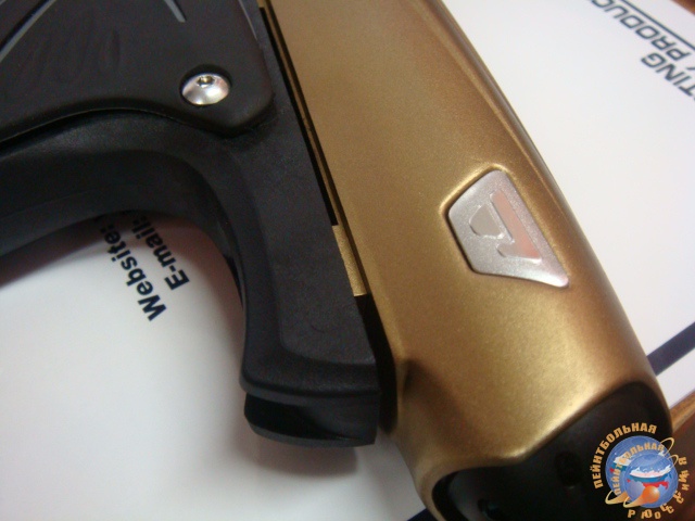

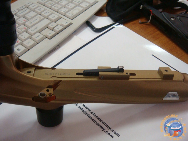

После чистки пострелял не более 1 фидера... копались в нём весь день но причину нашли.
Вся проблема оказалась в том что защёлка (типа шептала у Т98) не может зацепить болт в заднем положении - болт уходит в заднее положени, соскакивает с защёлки и идёт вперёд, при наличии шара прикусывает его, без шаров просто стреляет очередью.
Как "Лечили": отсоеденив ручку произошло "чудо" - трекотня пропала (маркер выключен) - подсоеденяем - пошла стрельба - на фото видно, что чуть отсоеденив ручку маркер работает нормально.
Причина в том что при сборке защёлка (на фото чёрная) упирается в ручку и она не до конца защёлкивает болт в заднем положении.
С помощью напильника и "такой-то матери" подточили защёлку тут -
Всё заработало, в выходные на играх проверим. Если снова начнётся - напишу.
И проблему первого выстрела можно решить так - поиграли, открутили баллон, стравили газ, выключили маркер и шомполом загнали болт в заднее положени - он встанет на защёлку и при подаче газа в следующий раз останется в заднем положении - выстрела не будет, (либо это делать перед тем как закрутить баллон) - а в противном случае болт останавливается при стравливании газа в любом положении но только не на защёлке - вот при подаче газа он сразу идет вперёд, выстрел и потом встает на защёлку.
