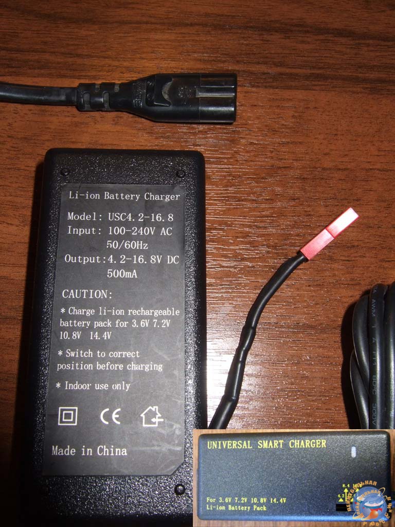

Не знаю че там с ней случилось но больше не работает зарядка для Буста.
Возможно там что-то внутри сгорело или еще чего.
Сами аккумуляторы работают нормально, отыграл турнир... но вот теперь заряжать нечем :(
Boost Custom 10.5 Volt 750 mah Lithium Ion
Характеристики зарядки щас сфоткаю и выложу.
Может кто знает куда можно обратиться чтобы или починить, или подобрать что-то похожее взамен?

вот этот подходит идеально: http://www.hobbycent...info_22898.html , ну или поищи там же подешевле.
В любом случае - подобные аккумы обычно на радиоуправляемых моделях, пошарься по магазинам подобной тематики
ой, почти 5 тыс рублей :shok:
Тут правда еще одна версия появилась, что возможно контроллер накрылся, который заряд прям на самих аккумуляторах контролирует. Но это мы в субботу проверим, на такой же зарядке.

тестером померяй напряжение на выходах зарядника...
по ссылке - универсальная зарядка, поэтому и дорогая.
если аккум на 11,1 В (трехбаночный), то может подойти и вот этот : http://www.hobbycent...info_21508.html за 390 руб (но у него вход 12 вольт) или вот этот http://www.hobbycent...info_19663.html за 1650.
а если контроллер сдох, то аккумам прямая дорога в помойку, хотя чаще дохнут банки, чем контролеры

Вов, скорее всего контроллер но выход тоже есть. Если на зарядке на ХХ наряжение 10,5 -11 в, то дело не в ней. Ток здесь роли не играет.
Короче суббота - день истины!! :) :drinks:
Пасиб. Советы понял, бум пробовать :)
