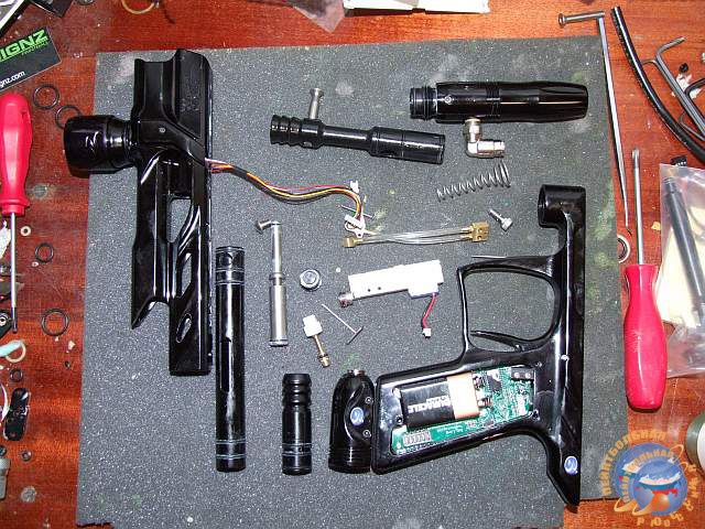

Открыл я сегодня, вот такую коробочку :
Ну что делает техник, когда видит новую игрушку?
Правильно, разобрал до винта :D :D

Значится так, что хочется сказать:

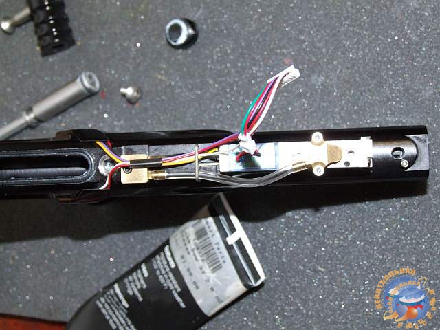

Это BL Intimidator на все 200%, немного переосмысленный, переработанный. Помните наверное кучу трубочек, рукоятку на 6-ти маленьких винтиках? Шланги остались, отказаться от них окончательно не удалось, видимо от того, что хотелось сделать узкий и легкий маркер. Узел соленоида сделан прикольно:
Обратите внимание на скобку/"органайзер", которая придерживает провода и шланг в нужном габарите, что существенно упрощает сборку маркера. Когда появляются в конструкции такие приятные мелочи - это означает, что поработал грамотный инженер.

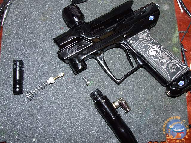

Существенно упрощено повседневное обслуживание маркера, теперь, чтобы смазать клапан не обязательно тащить маркер к технику, что существенно облегчает жизнь игрокам, особенно в регионах.
Для этого не надо разбирать половину маркера, а достаточно снять инлайн регулятор и открутить стопорный винт модуля ЛПР, рукоятку снимать не надо.
Короче говоря, конструктив пушки порадовал.
Регуляторы все с обновленной конструкцией. В ЛПРе и инлайне пластиковые поршни, иглы новой конструкции. Год эксплуатации таких регуляторов на Марках показал, что конструкция очень надежная и самое главное, очень хорошо работающая.

Серег, а как в руке - легче марк-7 наверное?
И чего там на стоковой плате внизу, рядом с батарейкой?
Сообщение отредактировал Duke: 29 Декабрь 2007 - 08:54:51
Это ДИп переключатели... Обычное дело для Боб ЛОнговских плат.
ну там переключение на рампу или полуавтомат, выставление 15шсек и проч....

Все верно. Я вспомнил что только тадао ивирчую видел а стоковую нет =)
