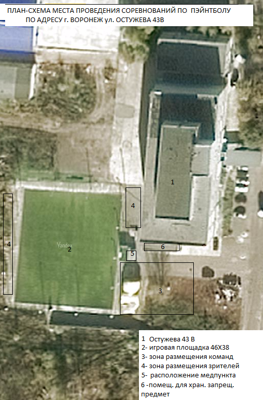

5. План схема места проведения соревнований – см. прикрепленный файл
