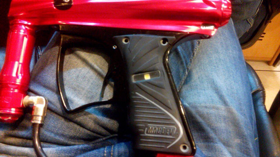

Добрый день. Не нашел такую тему в обсуждениях (если плохо искал просьба дать ссылку, сильно не бейте :)) Недавно купил бу маркер MacDev Clone vx. Отвез к технику и он произвел некоторое ТО над ним :) Играть буду им в декабре и сейчас нет возможности по полной его оценить (до этого был миник). У меня два вопроса к знающим людям:

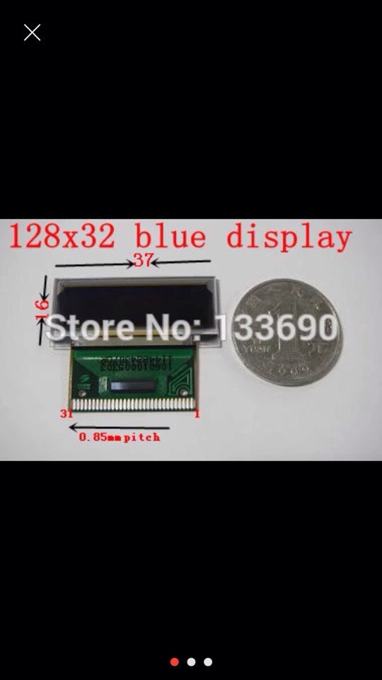

1. Не дает покоя "дохлый" экран :((( Я понимаю, что сейчас у macdev таких экранов нет. Знакомые подсказали, что экраны есть в одной многомиллиардной стране. Экран был заказан, но увы не подошел. Заказали экран с разъемом 8 пин (подходит на clone gti), а оказалось нужно 31 пин :(((( Сейчас ломаю голову где найти такой экран. Может кто-то подскажет и укажет нужный путь :))
2. Где-то читал, что кто-то вместо экрана ставит диод. Информации по этому не нашел
3. Если не выйдет заварушка с заменой экрана вставет другой вопрос. Как настроить маркер без экрана?

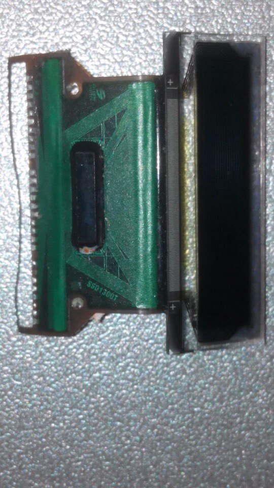

Фото экрана с clone vx

Параллельно хороший знакомый помогает с поисками и вот, что он пишет:
Платы (основные) у них одинаковы. А маленькие платы куда крепится дисплей разные 8 пин у джити + боковое крепление шлейфа и 31 пин у vx и плюс горизонтальное крепление шлейфа
Дисплеев для джити - дофига. Для вх перерыл все. В размере 0,69 нету. Есть в размере 0,91 но это сильно больше
Размеры видите длина 37 высота 16, а надо длина 28 высота 8
Есть и в размере .69, только не на алиэкспресс .... минимальный заказ 25 шт. Ждать 7-9 недель. Сколько осталось VX в РФ?

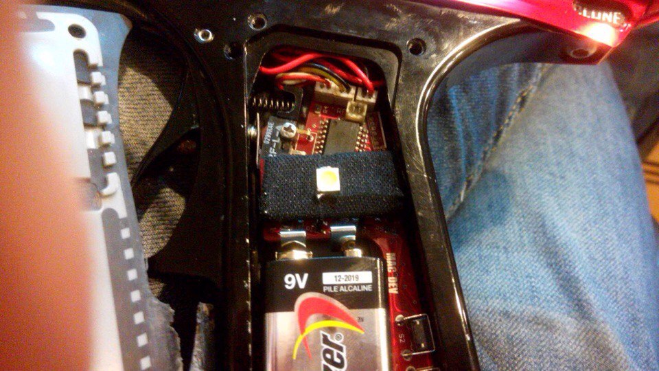

Это?
MacDev Clone V2/RX/VX board LED Conversion (Yakuza series).
Spoiler
Она родимая

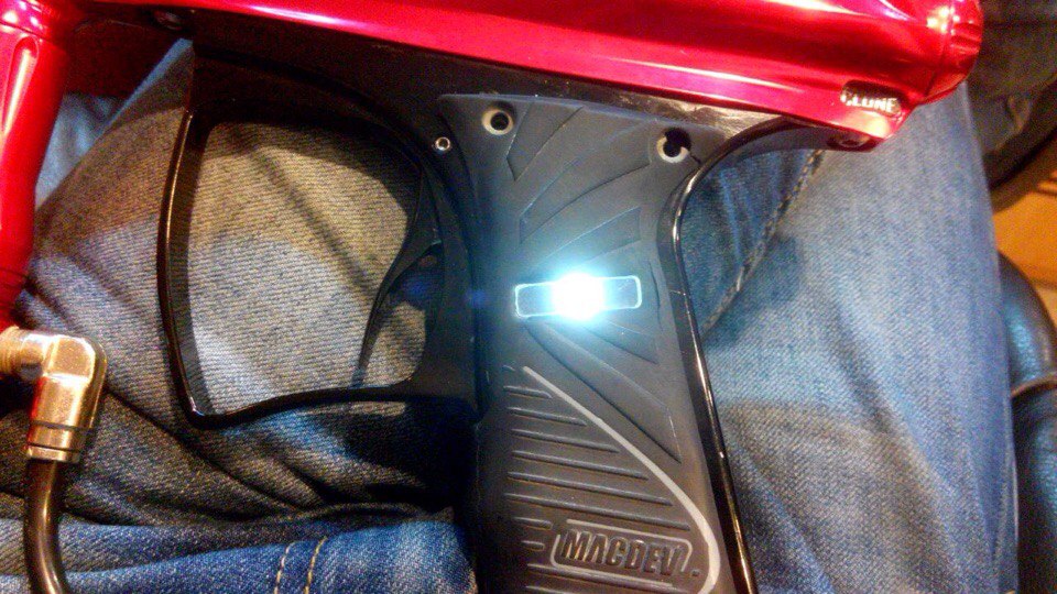

Поставили диод на clone vx :yu: Переписывали софт или нет, не знаю. Делал не я. Показывает только  включен или выключен маркер.

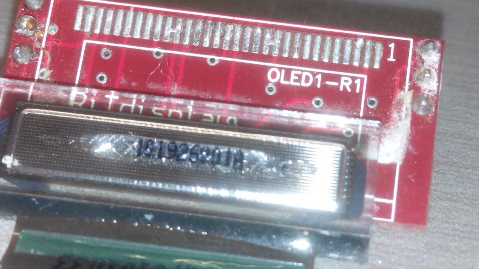

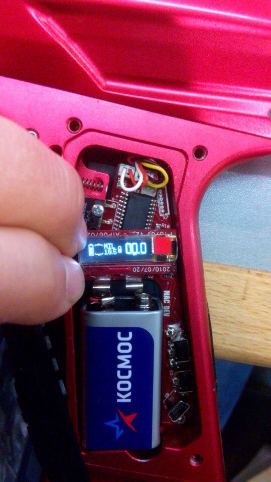

На clone GT экран встал идеально :dance:
Сообщение отредактировал Дэнчик: 24 Ноябрь 2016 - 19:52:24
Это GT, не GTi и там два варианта экранов, только 1 из них можно купить на Али :))
По поводу светодиода, речь шла о полноценной индикации и возможности программирования, для этого и нужно перепрограммирование платы.
Индикация питания - это полумера, хотя с ней реально проще, по крайней мере не надо смотреть на глаза, включены они или нет...
