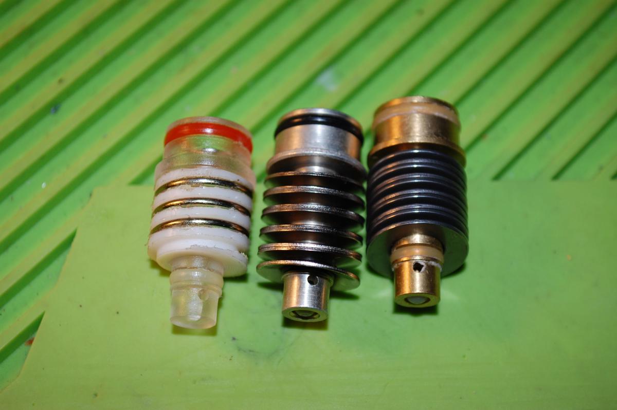

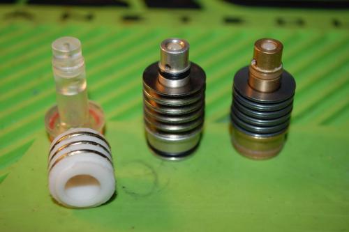

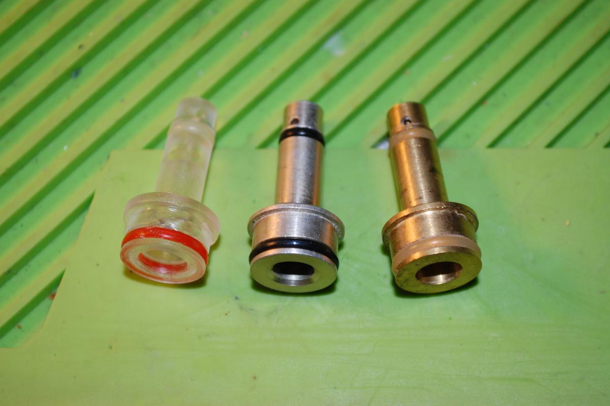

Сегодня на ТО чудо попалось нереальное! "Да что вы понимаете в говне и палках?", говорили, видимо, производители этого регулятора: пластмассовый (!) поршень и пластмассовая "пружина" с железочкой. Да, да, это там где 3000 psi и ~200 кг/кв см. Рядом, для сравнения, нормальные (на такой и заменил).

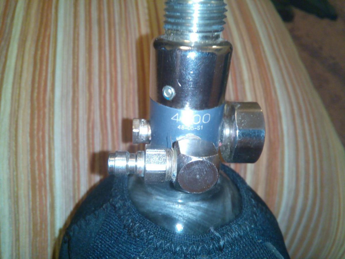

Или вот что делать если заправочный штуцер на баллоне становится в неудобное положение? Шайбу проложить? Не, лучше вот так :-)
Это че?) Самопал?
Kilinich
Kilinich
  • 451 сообщений
Это че?) Самопал?
Нет, стоял такой рег на железном баллоне %)
Жестко)

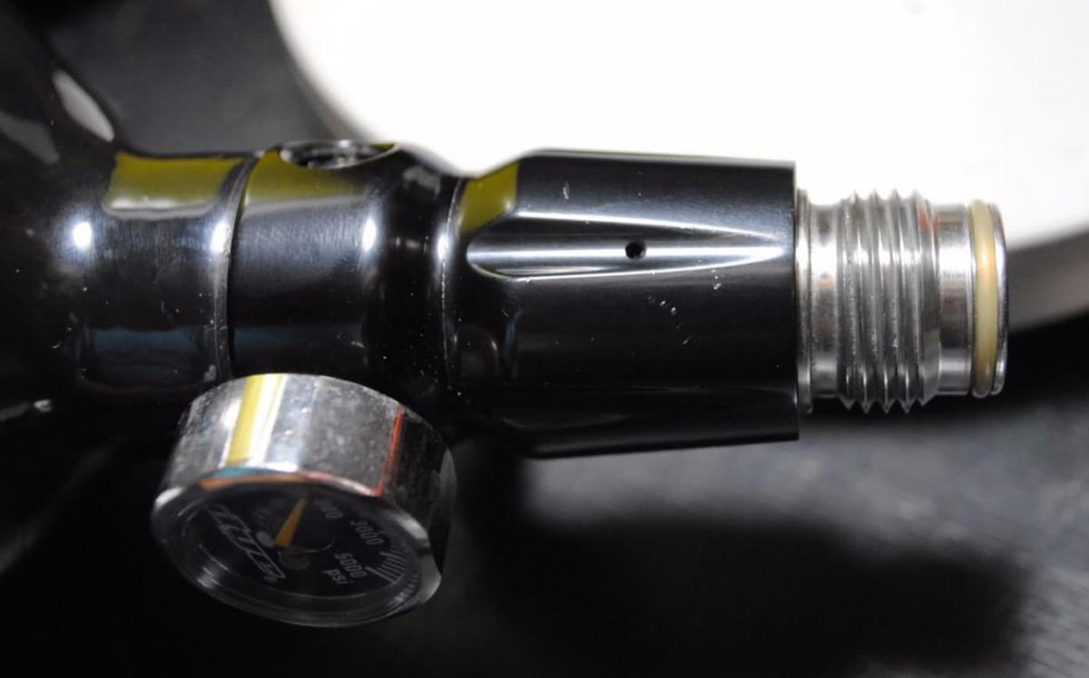

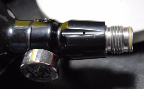

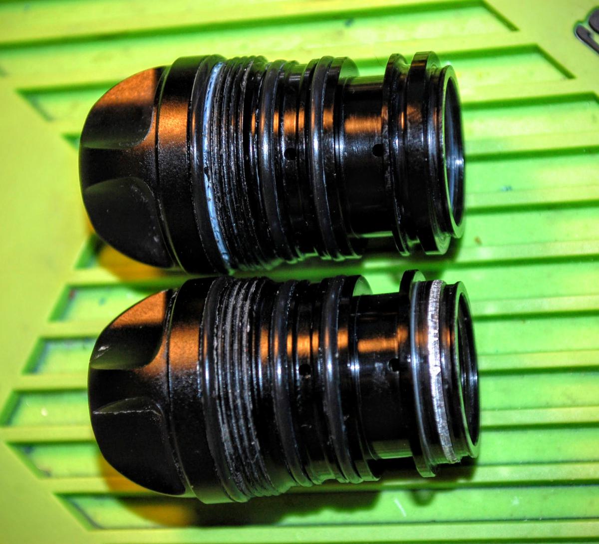

Конструкторы этого регулятора Dye Throttle определенно должны были перевернуться где то там у себя, когда мне приходилось его разбирать.
Серебристая часть корпуса не имеет мест для захвата ключем, вкручена с обратной резьбой и посажена на несъемный герметик. Гениально. Пришлось греть до 200 градусов, накручивать специальный предохранитель на резьбу, зажимать в большие тиски и то еле-еле. Пожалуй, этот регулятор забирает первое место у CP по шизофреничности конструкции D83EDD14.png
Юра.Х
Юра.Х
  • 351 сообщений
Конструкторы этого регулятора Dye Throttle даже и не предполагали, что в случае выхода регулятора из строя кто-то будет его ремонтировать) У них схема простая: сломал-выбросил-купил новый.
Я не диктатор. Просто у меня такое выражение лица. (с) (Человек на аватарке)
Никакого отвращения к Тротлу не испытываю, единственный негатив - это верхний клапан/игла. СР вообще просто супер по конструкции :))) делай приспособы и все будет норм.
Очередное доказательство что миром правят маркетологи, а не инженеры))
