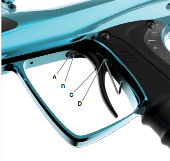

Вообщем такая ситуация, перешел с Гео на шокер, пушка очень нравится, лежит удобно и все такое. Короче маркер 100500
Но! Ситуация в триггере, как он мать его настраивается?! Слишком уж большой ход у него.

В документации же все есть. Стр 9.
A - усилие магнита
B - ограничитель хода до активации
C - ограничитель хода после активации
D - настройка точки активации (с этим по-аккуратнее, можно сломать триггер)
