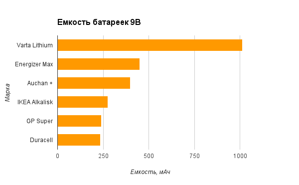

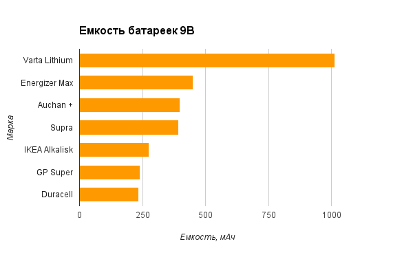

Давно собирался проверить, действительно ли Duracell 9В, которая дороже всех, чем-то лучше.
Тестировал внутреннее сопротивление (меньше - лучше) и емкость (больше - лучше) на разряд током 200мА до напряжения 6В с помощью зарядника Opus BT-C900.
Погрешность измерения ~10%.
Взял 3 батарейки, которые наиболее распространены: Duracell, GP Super, IKEA, все 2015 года производства.
По цене в наших магазинах (без фанатичного поиска где дешевле) это 300-350р, 200-250р и 139р соответственно.
Если еще что-то попадется, тоже прогоню.
Результат ожидаемый - все эти батарейки примерно одинаковые, никакой принципиальной разницы, так что берите IKEA.
IKEA - 2.3 Ом, 275 мАч
GP Super - 2.3 Ом, 240 мАч
Duracell - 3.1 Ом, 236 мАч
https://docs.google....dit?usp=sharing
p.s. У нас в маркерах импульсный режим работы, в котором батарейки с наименьшим внутренним сопротивлением покажут относительно лучший результат, даже если их емкость такая же, но и для этого случая Duracell в проигрыше...

А вот и приятный сюрприз!
Батарейка Energizer оказалась классом выше.
При разрядке током 200мА до уровня 6В при комнатной температуре показала емкость 450мАч
В принципе, это сразу было видно по низкому импедансу - 1.5 Ом, в том мегатестировании они тоже показали результат выше среднего и на уровне Duracell Turbo Max и Energy Paintball.
Ну и по цене - в Ашане продается за 140р, в других магазинах в среднем 250р (Duracell Turbo Max - 450р), так что из протестированных это лучший выбор по цене/качеству!

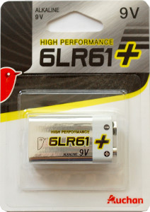

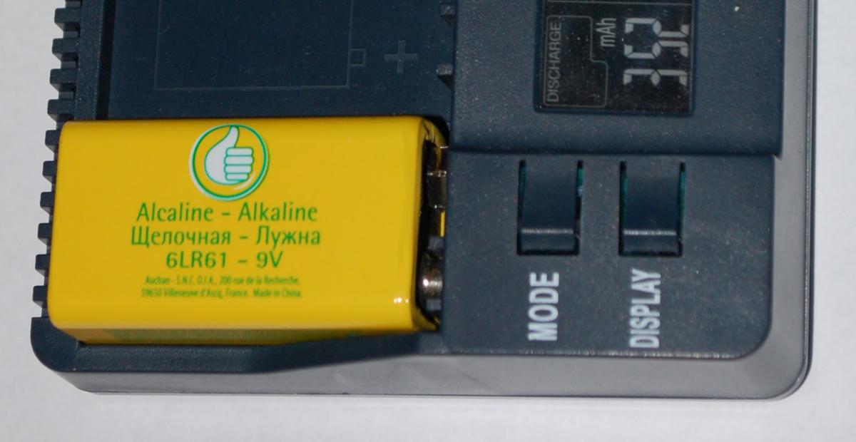

АШАН - батарейка, всего 101р ;) еще более неожиданный результат!
Импеданс 1.3 Ома, лучший из тестируемых. Емкость 400 мАч (!) лучше Duracell и GP, проигрывает Energizer.
Новый лидер по цене/качеству.
Изготавливает их для Auchan Китайский завод Ningbo Battery, их родная марка OSEL.
Сообщение отредактировал Kilinich: 04 Сентябрь 2016 - 15:05:39

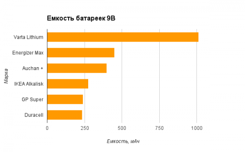

Ну и напоследок для оценки целесообразности - литиевая батарейка.
Зимой для прожорливых маркеров это, возможно, единственный рабочий вариант.
Мне попадались Energizer Lithium, сейчас в наличии есть Varta Professional Lithium, стоит ~600-800р.
Все как и ожидалось, низкий импеданс 1.7Ом, емкость в 4 раза (!) больше Duracell - 1026 мАч. А при низких температурах будет почти на порядок.

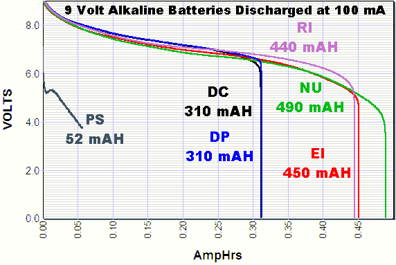

Похожие результаты в аналогичном тестировании.
http://www.powerstre...aline-tests.htm
Дюрацел худший из алкалайновых.

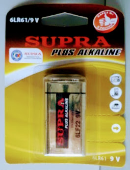

Supra. Продается в Hoff, 119р. (12.2016)
Нормальная батарейка, можно использовать.
Импеданс 1.4 Ом, Емкость при разрядке током 200мА до 6В - 394мАч. Вполне на уровне, лучше Duracell и GP.
Обновленная диаграмма:

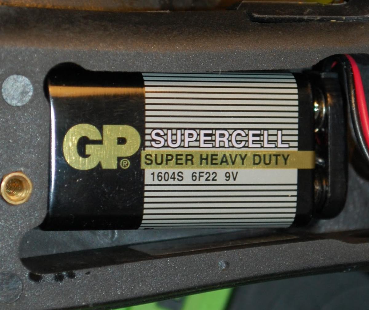

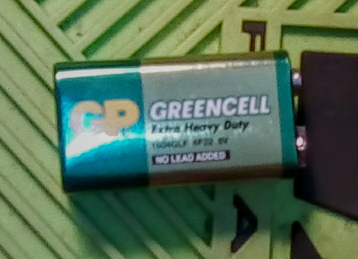

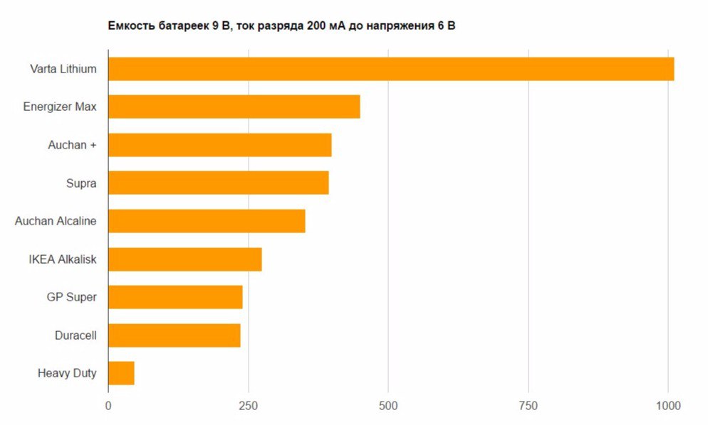

Невымышленный диалог:
- Маркер стреляет 1-2 раза а потом не стреляет или еле-еле шар выкатывется
- Похоже на батарейку
- Батарейка новая, GP
Проблема в том, что "Heavy Duty" это солевые батарейки, они на порядок хуже алкалайновых, и очень редкий маркер будет на них вообще работать. Все вроде уже знают что надо ставить щелочные (алкалайновые), но все равно периодически кто-нибудь на эти грабли да наступит...
В доказательство прогнал в тех же условиях GP Supercell - 47 мАч (это почти в 10 раз меньше Energizer), при этом вольтаж сразу падает до 6.5 В.

  • 451 сообщений
Оказывается, в Ашане есть алкалайновая батарейка еще дешевле, чем Auchan+
Она стоит там менее 70р и знаете что? 352 мАч, 1.9 Ом - она лучше, чем Duracell и GP!
Вполне можно брать для непрожорливых маркеров.
Обновленная таблица:
