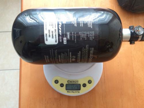

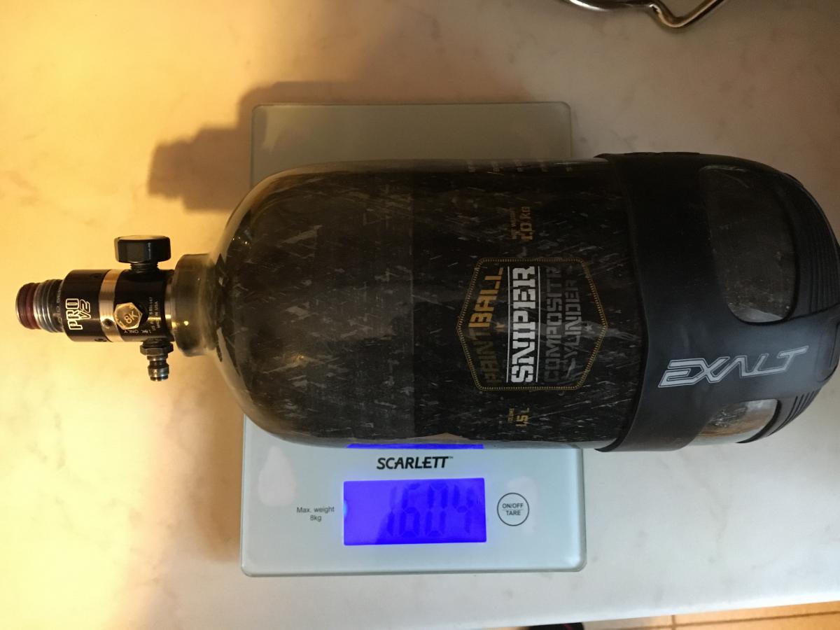

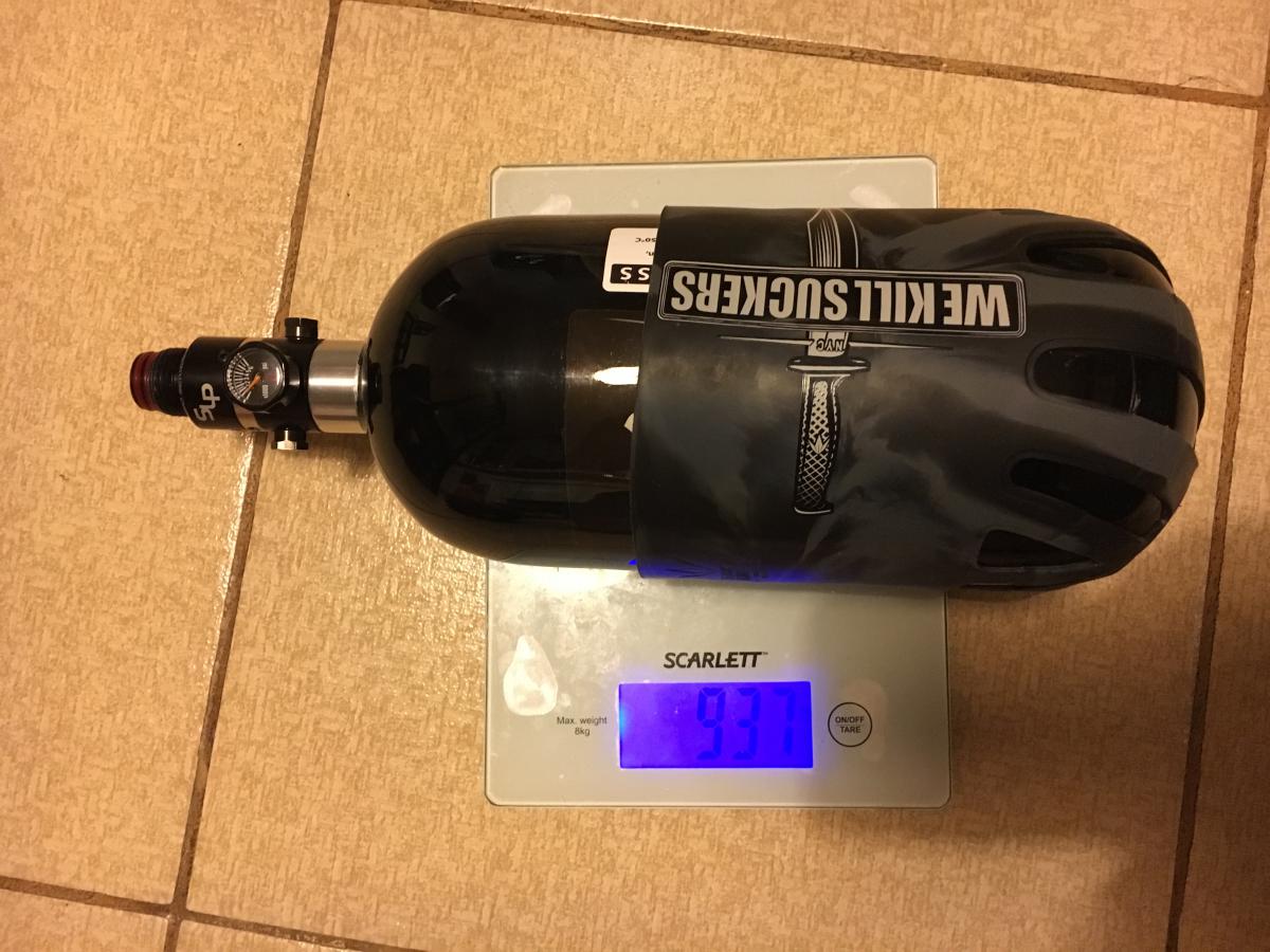

1) разница 1 см  - 235  против  245 - дай выигрывает  - замеры  подтверждают.
Убираем вставку ( для  увлечения  длины)  в которой образовывался  конденсат.
2) разница 70 гр.  760 против 690 - дай  выигрывает - взвешивание показывает  другую  информацию.
В сборе, без  воздуха разница  получилась: 667 грамм.  Смотрите фото ниже или по ссылке(https://photos.googl...o6PukOh_JofzxhG).
3)  Разница 1 530 руб.  14 530 против 13 000 ( 199,95 $)
Коробка  шаров  на  тренировку.
4)разница 0,300 литра  1,5 против -1,2 - армотех выигрывает, ожидаемо ))))
Не  существенно для  меня  :)
На  фото показатели по  весу реальные.
Баллон  в  сборе  реально  легкий и  ощутимо  легче Армотеха(  правда армотех был легче  другого баллона Дая, но  это  уже  история).
Маркер М2+R2+Баллон - в  сборе  ощутимо  легче  весят,  позже  сделаю  фото на  весах,  все в  сборе(забыл).

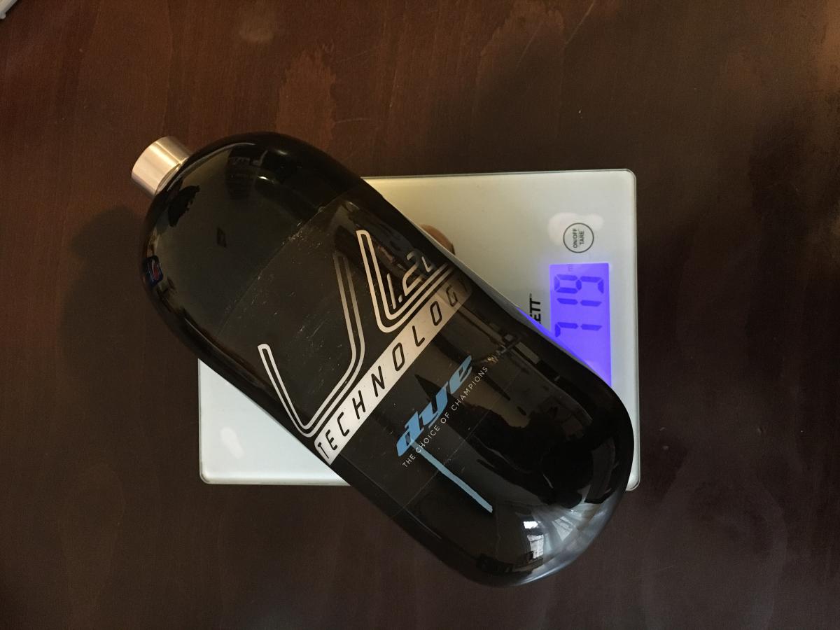

К  нам в  коллекцию, вес нового  баллона Dye на 1,5 L
