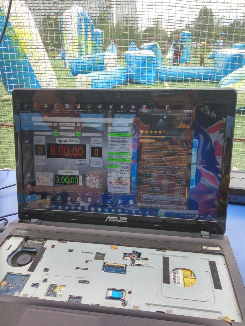

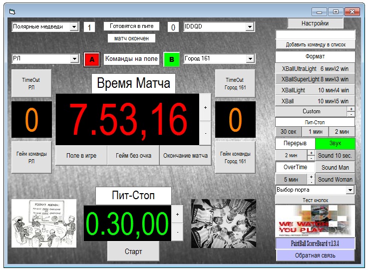

Аппаратный комплекс для проведения турнира.
На данный момент реализована программа для ПК, Светодиодное информационное табло в поле, радио кнопки на банерах с выбором типа питания батарейки\аккумуляторы, дублирование части информации с экрана судьи информатора на ТВ(основное время\время пита\счет\названия играющих команд\наличие таймаутов), в тестовом режиме идет запись статистики матчей.
Ближайшие планы - Светодиодное информационное табло в питы. Кнопки в питы(полотенце\взятие тайм аута)
Функционал:
- работа в 2\4 пита
- 8 форматов проведения + 1 настраиваемый(по времени матча)
- два варианта озвучки
- сохранение расширенных результатов матчей в файл(результат каждого гейма + время)
- заполнение названий команд из файла расписания
- подключение радио кнопок на банерах(физически вы можете подключить более одной кнопки к передатчику, например по кнопке по краям банера для удобства команд и меньшего износа оборудования)
- подключение кнопок в питах(в процессе аппаратной реализации)
- вывод информации на центральное табло и в пит зоны
- и т.д.
Программа постоянно находится в процессе усовершенствования(добавление нового функционала) поэтому использование "as it is"

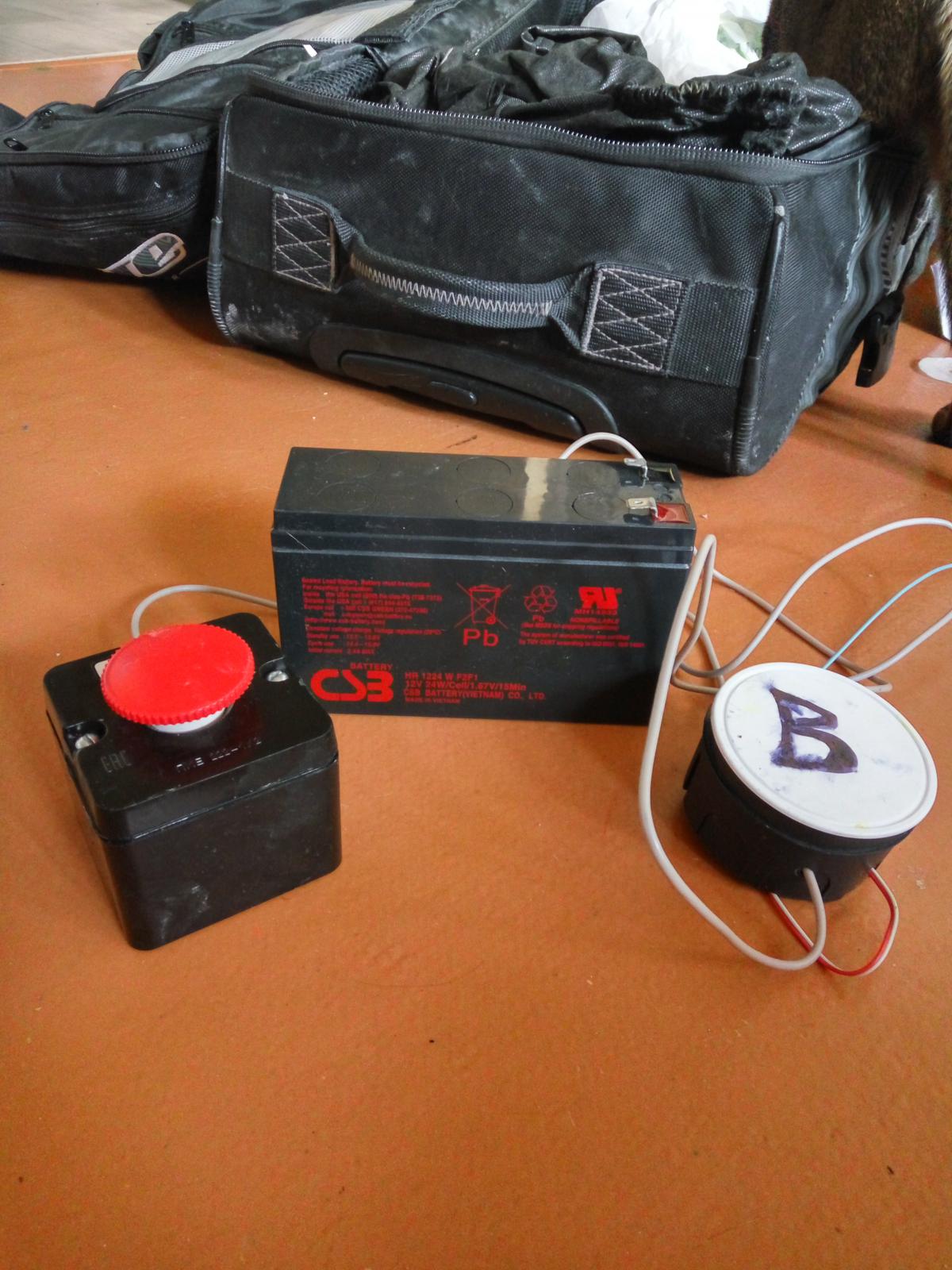

Действующий образец кнопок на банере.
Отлично показали себя на этапе КР в Ульяновске 14.05.2016
С честью пережили игровой день и тройное падение стартового банера на них )))
Ближайшее время - замена форм фактора аккумулятора на 23AE 12V и объединение с передающем модулем.

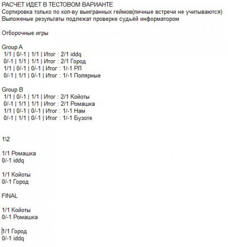

Добавлено объединение результатов в сводный файл.
Разбивка по отборам в группах,1\16,1\8,1\4,1\2,Финал

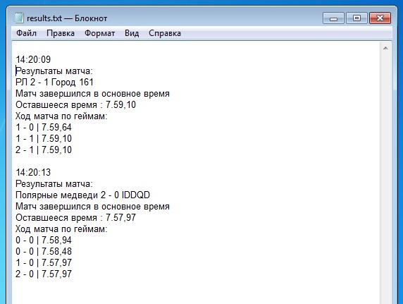

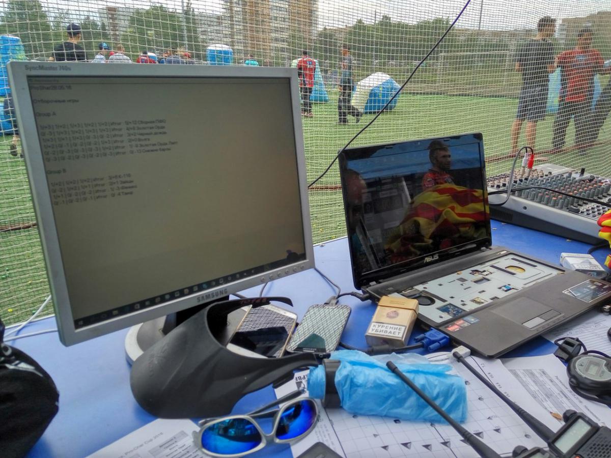

немного "живых" результатов с прошедшего вчера этапа Прошар Капа в Нижнекамске
З.Ы. Начали тестирование вывода информации на инфо монитор\тв по окончанию каждого матча.
  • Прикрепленный файл  results.txt   3,9К   66 Количество загрузок:
  • Прикрепленный файл  result_table.txt   796байт   68 Количество загрузок:

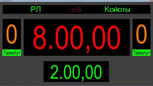

158 - Очень хороший
Чего то давно не писали )))

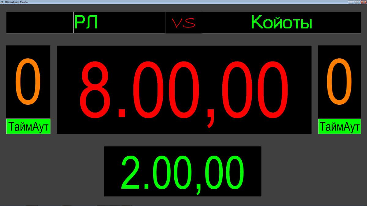

Тест группа работает в штатном режиме - теперь судья информатор знает ответ на вопрос - "я отключил приемник от ноутбука и кнопки перестали работать.почему?" )))
Для желающих выводить время\счет\название команд на внешний ТВ сделали маленькую приблуду(см.фото во вложении).)))
З.Ы. Завтра приходят первые запчасти для полноценного табло в поле. Будем надеяться в ближайшие две недели РТ, а в дальнейшем и все желающие смогут приобщиться к прекрасному )

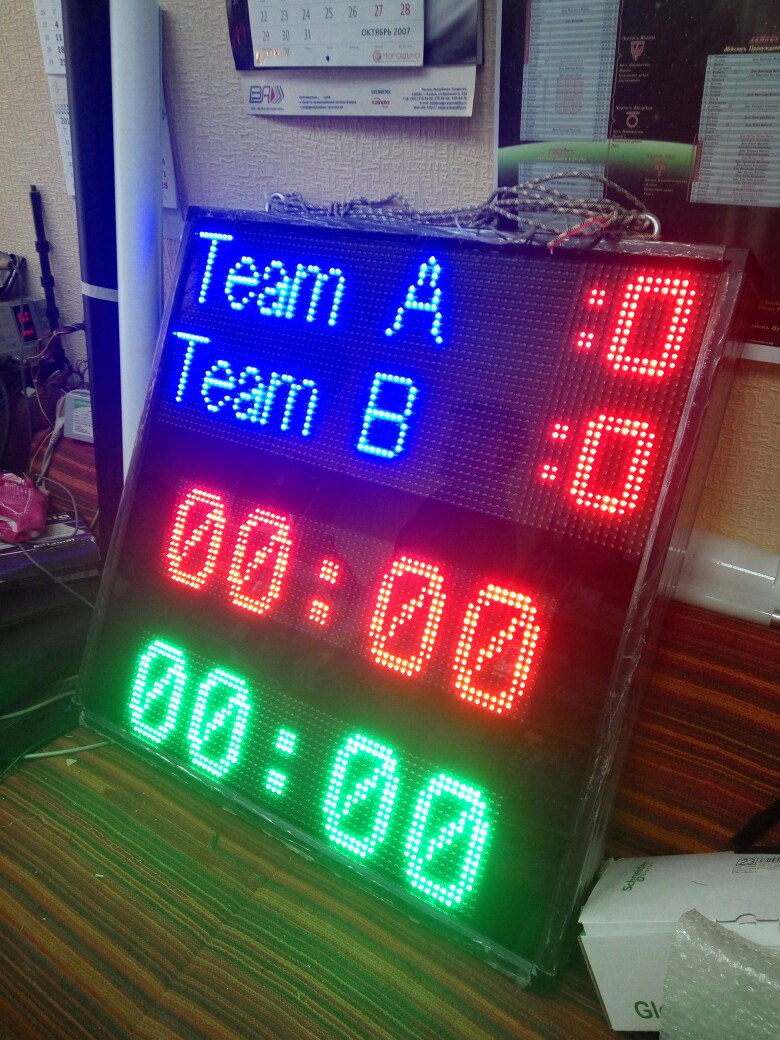

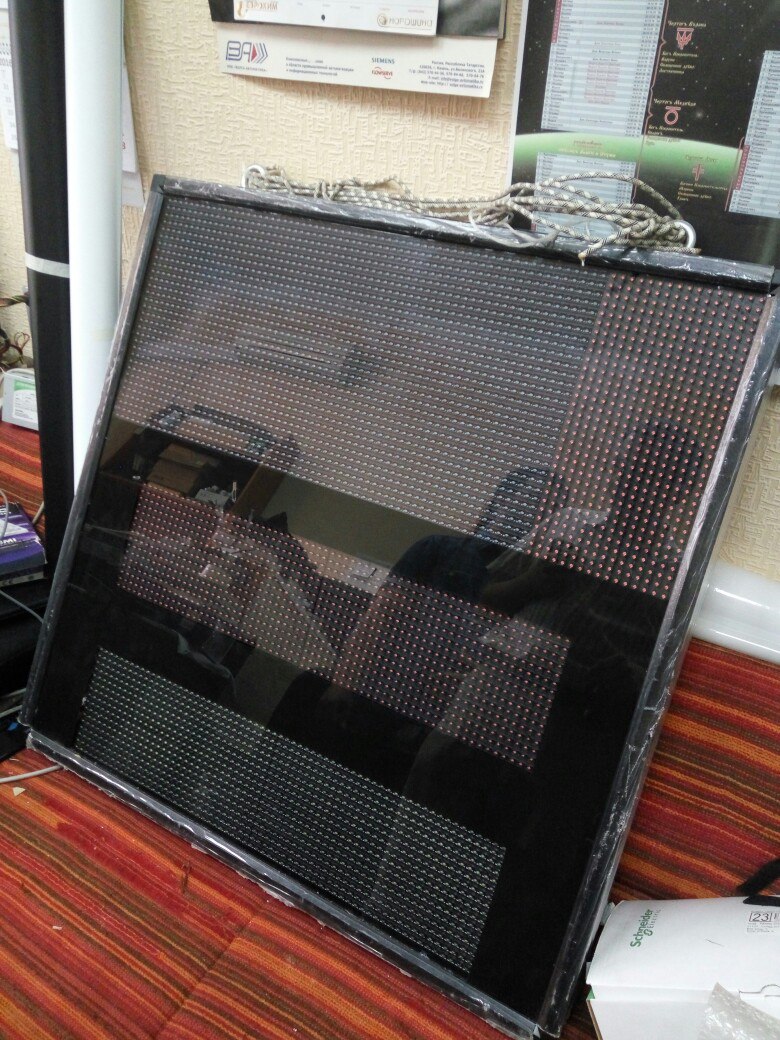

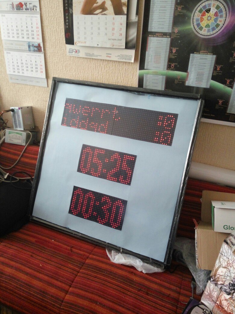

Начинаем тестирование табло в поле.
Размер,цвет, кол-во отображаемой инфы - все по желанию настраивается )))
З.Ы. Также потихоньку дорабатываем программу - увеличили кол-во овертаймов и прочие мелкие прибамбасы под правила 2016 года)))

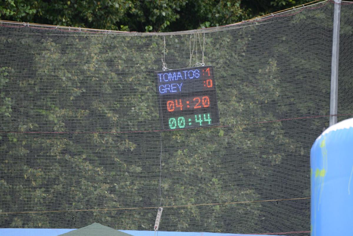

Завершился очередной этап КР в ПФО, а с ним и очередные полевые испытания )))
Табло с честью выдержало перемену погоды и отработало в дождь. Герметизация и незапотеваемость показали себя с лучшей стороны. Впереди мелкие правки шрифта и начинаем избавляться от проводов и делать связь по воздуху(еще бы 220 как нибудь без удлинителя подводить ))) )
З.Ы. В который раз убеждаемся что надо вешать не за сеткой, а в поле, но с той стремянкой что была решили что здоровье важнее ))) поэтому читабельность названий и счета под острыми углами ниже чем основных таймеров(их видно с ~95% поля)

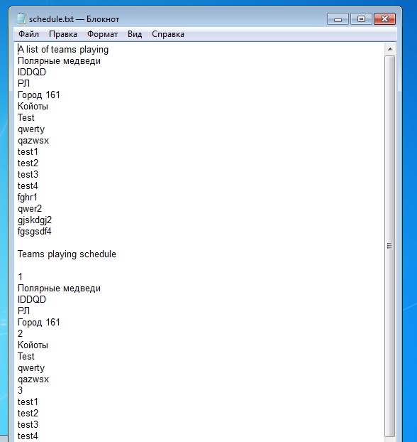

Медленно надвигалась зима, а с ней новые апдейты.
Несколько изменили модуль расписания для программы.
Теперь программа может в автоматическом режиме составлять расписание отборов(излишества в виде младших составов и прочих мелких отклонений не учитываем).
Принцип:
1. команды из списка сортируются по рейтингу
2. без рейтинга сортируются по алфавиту(вначале русский потом латиница) и помещаются за рейтинговыми
3. исходя из кол-ва команд и заданного распределения бьются по группам(сеются змейкой)
4. собственно создается расписание
Алгоритм жестко прописан ориентируясь на здравый(а здравый ли он :pardon: ?) смысл  и анализ подобных расписаний.
На данный момент поддерживается создание в авто режиме для 3-24 команд(исключая 14 и 19 - руки не дошли :drinks: )
Тест был в один проход т.ч. возможны мелкие недочеты(ну мы же все люди).
Комментариям и  пожеланиям будем рады )))
З.Ы. Учитывайте что при определенном кол-ве команд можно по разному раскидать группы - программа в авто режиме работает по одному алгоритму(может вас не устроить)
З.Ы.Ы. Мануал скоро будет  :pardon: , но я думаю и так все понятно(по итогу работы программы получаем team_list.txt - здесь список команд, schedule.txt - здесь само расписание ).
Качаем тут: https://goo.gl/t4Wzlx
