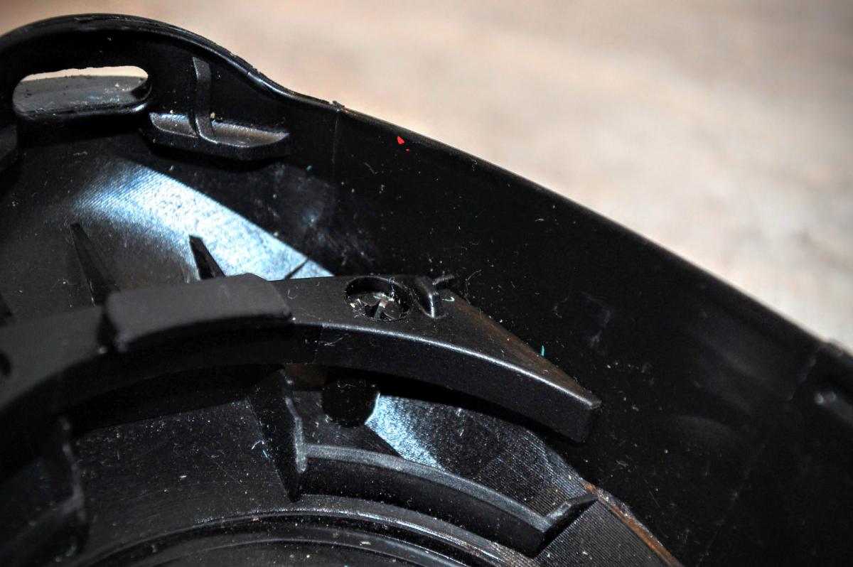

Уже не первый раз встречаю на роторах неисправность - когда переворачиваешь фидер вверх ногами (при снятии с маркера, к примеру) и передергиваешь плавник несколько раз, что-то соскакивает и он перестает цеплять - проходит впустую. Внутри все как положено, фидер практически новый, никаких повреждений.

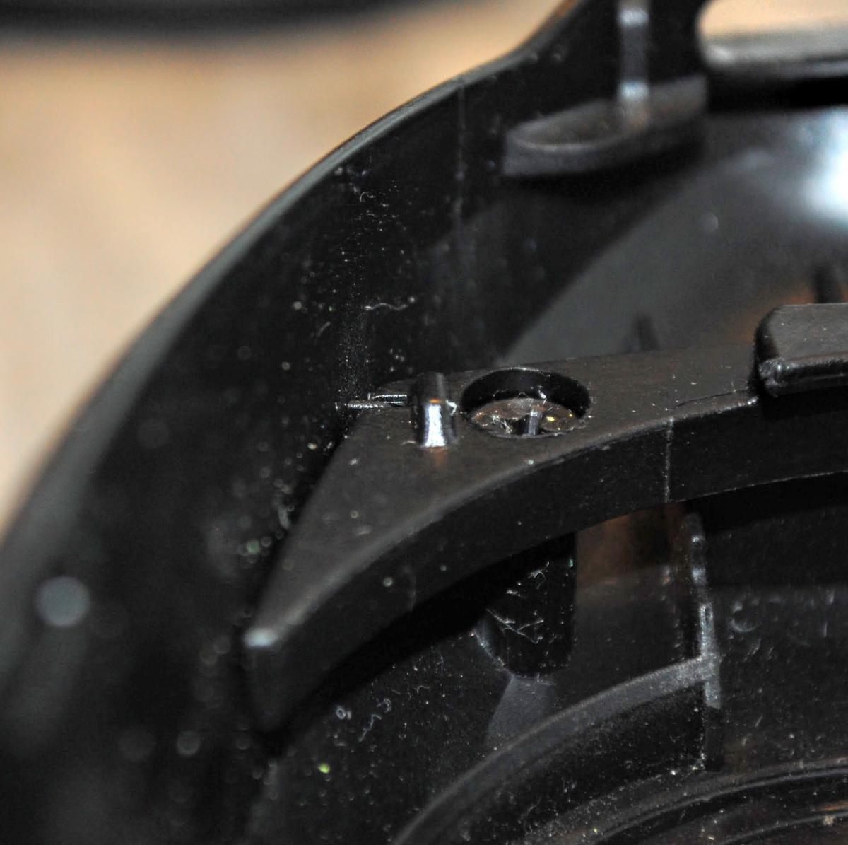

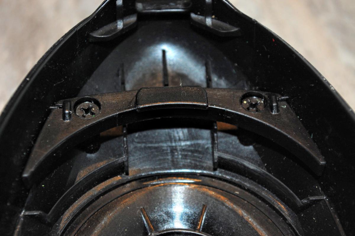

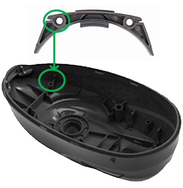

Это косяк dye при сборке. Виноват большой зазор между передним креплением и каруселью. При перевороте карусель люфтит и выходит из зацепления с нижней шестерней.
Необходимо, чтобы эта полка плотно входила в предусмотренные конструкцией пазы, однако из-за допусков при изготовлении она туда не входит, и, хоть и прикручена хорошо, но торчит на ~1 мм выше, чем надо.

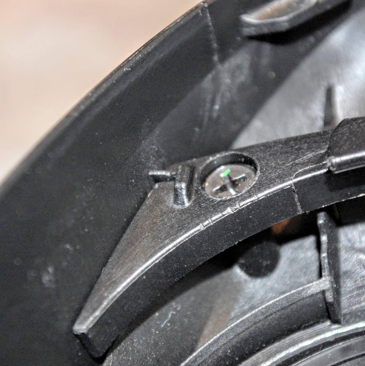

Можно чуть подрезать ножом бортик у отверстия и убедиться что полка плотно садится на место.  :victory: Fixed!

Когда фидер с шарами снимаешь с маркера, то выключаешь его, переворачиваешь и несколько раз дергаешь плавник - шары проваливаются внутрь и не рассыпаются при снятии.
Вот еще пример - фидер черный с белыми вставками.
Как видно на фото, слева планка не вошла в паз и закреплена на ~0.5 мм выше, чем справа.
После ремонта вот так (все как надо):
