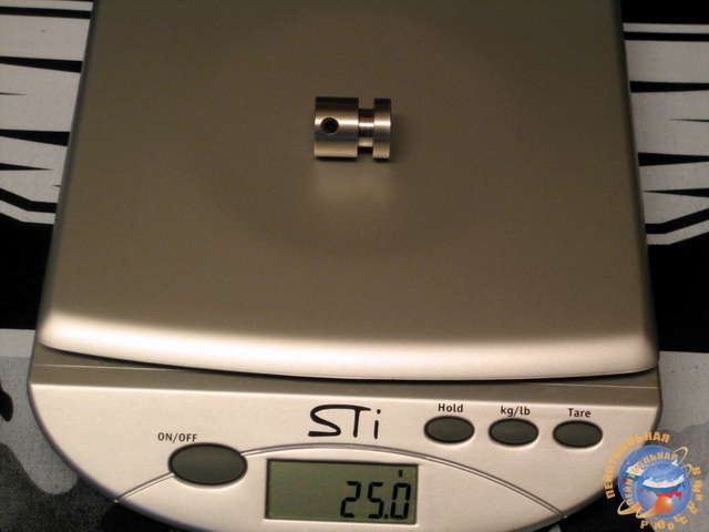

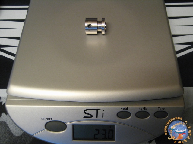

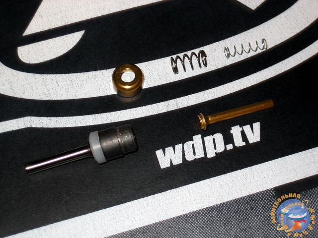

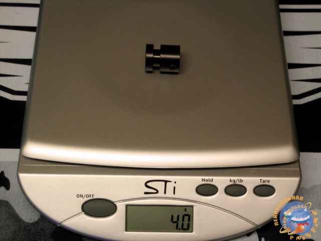

Вот, раскопал на angelowners следующую информацию.
Мужыг установил себе нейлоновый ударник, но оказалось, что ввиду его малого веса, он не может нормально открывать клапапан. Естесственно, при желаемом (пониже) давлении. Он раздраконил то, что они в своей америке называют valve stem. Достал оттуда то, что они называют stem spring (пружинко, по нашему), и вместо нее засунул туда пружинку от шариковой ручки. Затем, собрал все это, пользуясь тем, что все мы называем суперклей.
Как результат, по его сведениям, достигнуто полное отсутствие кика, повышена скорострельность и экономичность.
Тестировалось на следующих настройках:
dwell 4
HPR: 280
LPR:65
Коробка на 2000psi и немного воздуха осталось.
NO KICK
Shooting hot so i brought tried this:
dwell 4
HPR:280
LPR 61
Shooting at 280-290
Еще не успел дотестить.
NO KICK
Колебания скорости шара в пределах +- 3-4 футов в секунду.

а кто нибудь скажет где он взял нейлоновый хамр.Эо надо заказывать на стороне или подходит от какого либо агрегата?
