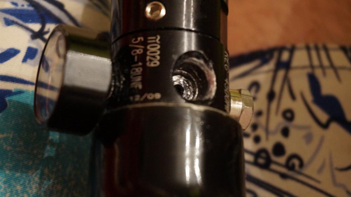

При откручивании ниппеля на баллоне сломалась резьба ниппеля и осталась в основании резьбы регулятора. размер отломанной части примерно 2 витка. Подскажите как выкрутить кусок без поломки резьбы?

фотку выложи
Поддерживаю, в зависимости от места, где находятся остатки, будет и способ...

фото не получается ввиду несовершенства фотоаппарата... короче на фото не видно. если простыми словами- 2-3 витка резьбы ниппеля остались в самой глубине отверстия куда вставляется сам ниппель, остальная часть ниппеля выкручена

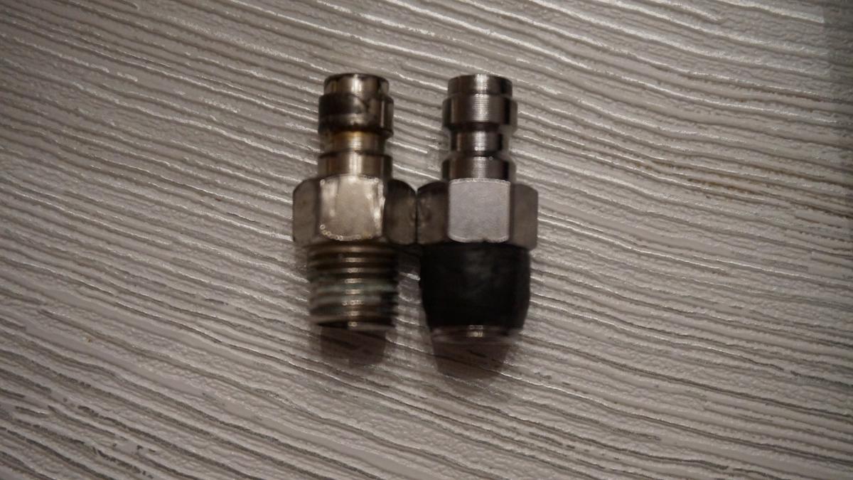

ну тогда сфоткай сам нипель, надо понять - осталась в регуляторе только резьба от нипеля, в виде тонкой спиральной нити, либо отломилась конечная часть нипеля вместе с 2-3 витками резьбы. Если сценарий по первому варианту - нужно шило с загнутым коротким кончиком, этим кончиком надо поддеть кончик витка резьбы из канавки,  и дальше спокойно вытянуть всю нитку из канавки. Есть еще пара способов, но они  специфические по оснастке.

Прошу прощения что долго фото делал. На фото с баллоном внутри видно немного кусочек витков. На фото с ниппелями слева старый со сломанной резьбой, справа новый аналог.

Витки прямо в самом низу, если я правильно понял? Для того чтобы их удалить оттуда, их необходимо рассечь пополам, после чего выковырять шилом с немного загнутым кончиком. Рассечь проще всего путем просверливания маленьким сверлышком 1-1,5мм в 2-х местах, расположенных диагонально. Глубоко сверлить не надо, ровно столько чтобы пройти виток не углубляясь в тело регулятора.
Кроме этого, есть еще способ: в зависимости от конструкции нового клапана, возможен вариант укоротить его резьбовую часть на 1-2 мм, тогда не надо будет выковыривать те остатки.
Или просто попробовать завернуть новый клапан - если он свое дело сделает и не будет травить, то и фиг бы с ним.
