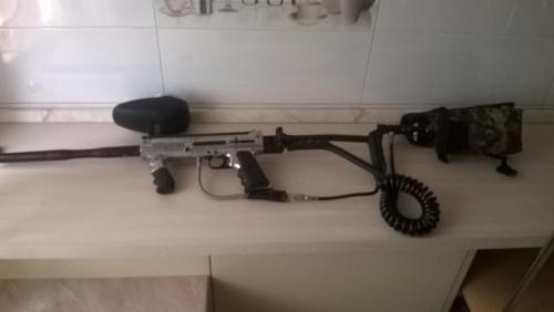

Куплен этот маркер и менять я его не собираюсь. А вот разогнать планирую.
В ручке (под фидером) идет канал к соединению камеры со шлангом, к чему это?

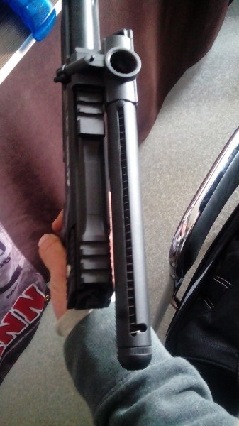

Стоит ли ставить двойной тиггер, если фидер будет вырываться с цангой, а вместо них обойма на 15 шаров с пружинной подачей. Будут ли успевать шары?
Заменил болт и камеру на алюминиевые, планирую еще облегченный буек.
Какой ствол для точности подойдет лучше?
Жду дельных советов. Спасибо.

Стоит заморочиться и поставить Он/Офф нормальный (фронтальный, со сбросом, типа БобЛонговского или Эклипсовского) вместо штатного адаптера, обзавестись кевларовым баллоном с качественной "головой" -- вот те вещи, которых не хватает таким маркерам. Остальное - по желанию... Ствол (производитель) не сильно принципиален, но покупать его длиннее 14" не стоит - смысла нет. Калибр 0,691 или 0,693 будет оптимальным. Удачи, энтузиаст!

Поставить он/офф, убрать в канал газовую линию. Закрыть окно заднего болта, чтобы не летела внутрь всякая хрень . Двойной триггер без электроручки - пустое. 15 шаров с электроручкой мало. я бы задумался о кулоадере. По стволам важен точно подобранный калибр, длиннее 14" смысла нет, нужен хороший набор разгонок.

Поставил ствол апех 2, даже без его поднастроек стреляет точнее. Адаптер он офф я так понял для стабилизации давления - каждый 3 выстрел уходит куда то в #беня. Как он ведет себя с мамбой?
По камере и болту - введи на алиеэкспресс tippmann 98. Он сразу выдаст. Оттуда заказывал.

Ствол не стоковый стоял, не помню уже какой, вроде SP что то там. Он на фото.
Мамба тоже стоит, ни разу не пожалел что убрал болон из под приклада на спину.

Зачем  менять     систему  подачи (классик  фидер)   на   магазин    трубчатый от  пистоля BT  SA-17  ??
В  чем   смысл??
С  данным    магазином    экспериментировал  и    весьма   неоднозначный  вывод   сделал  (узкий  круг  задач  и  тока)
