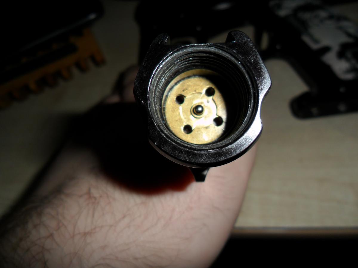

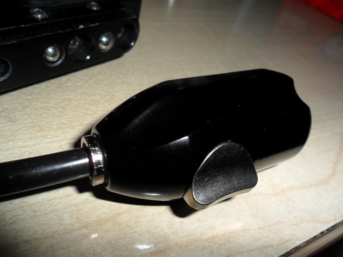

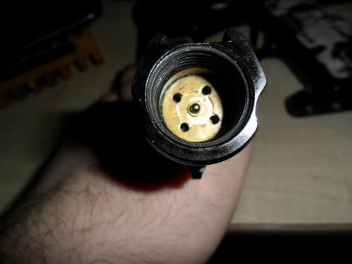

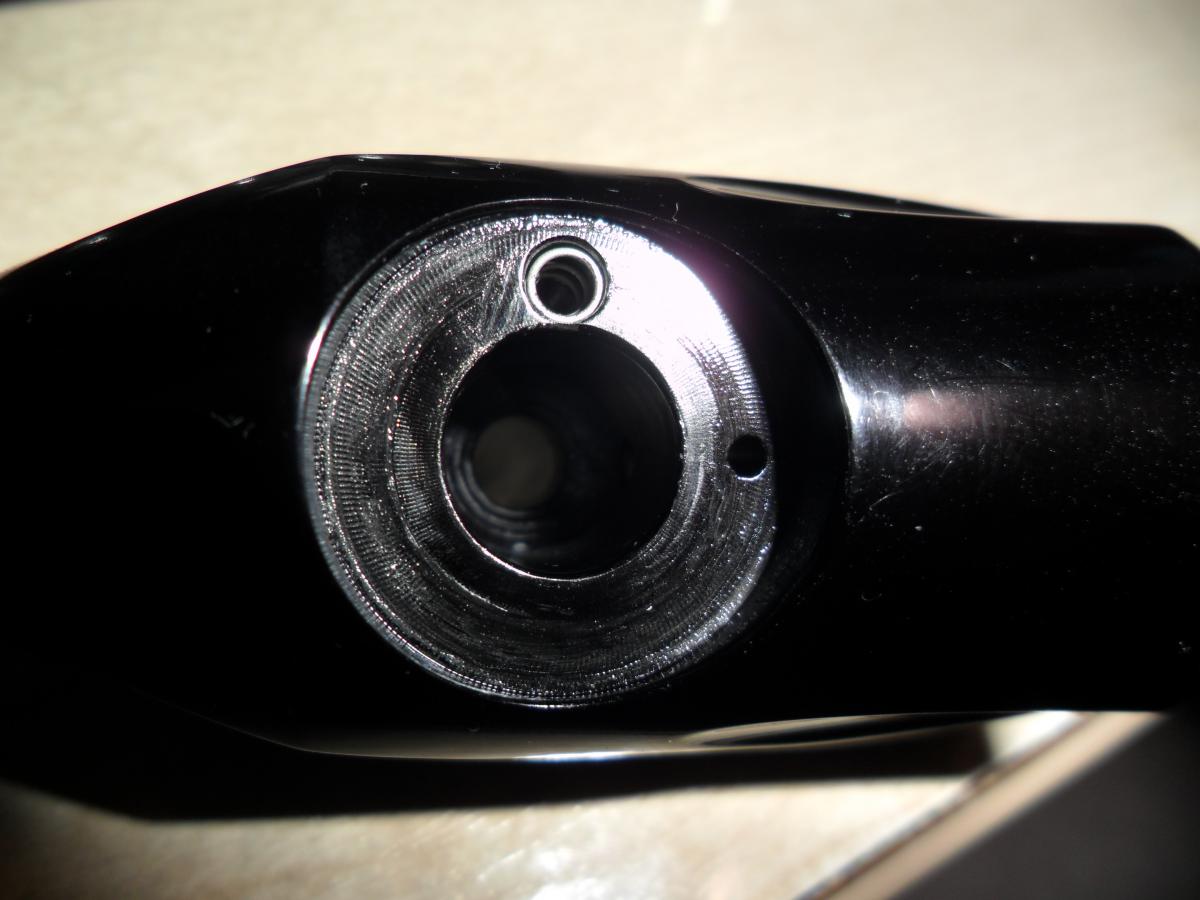

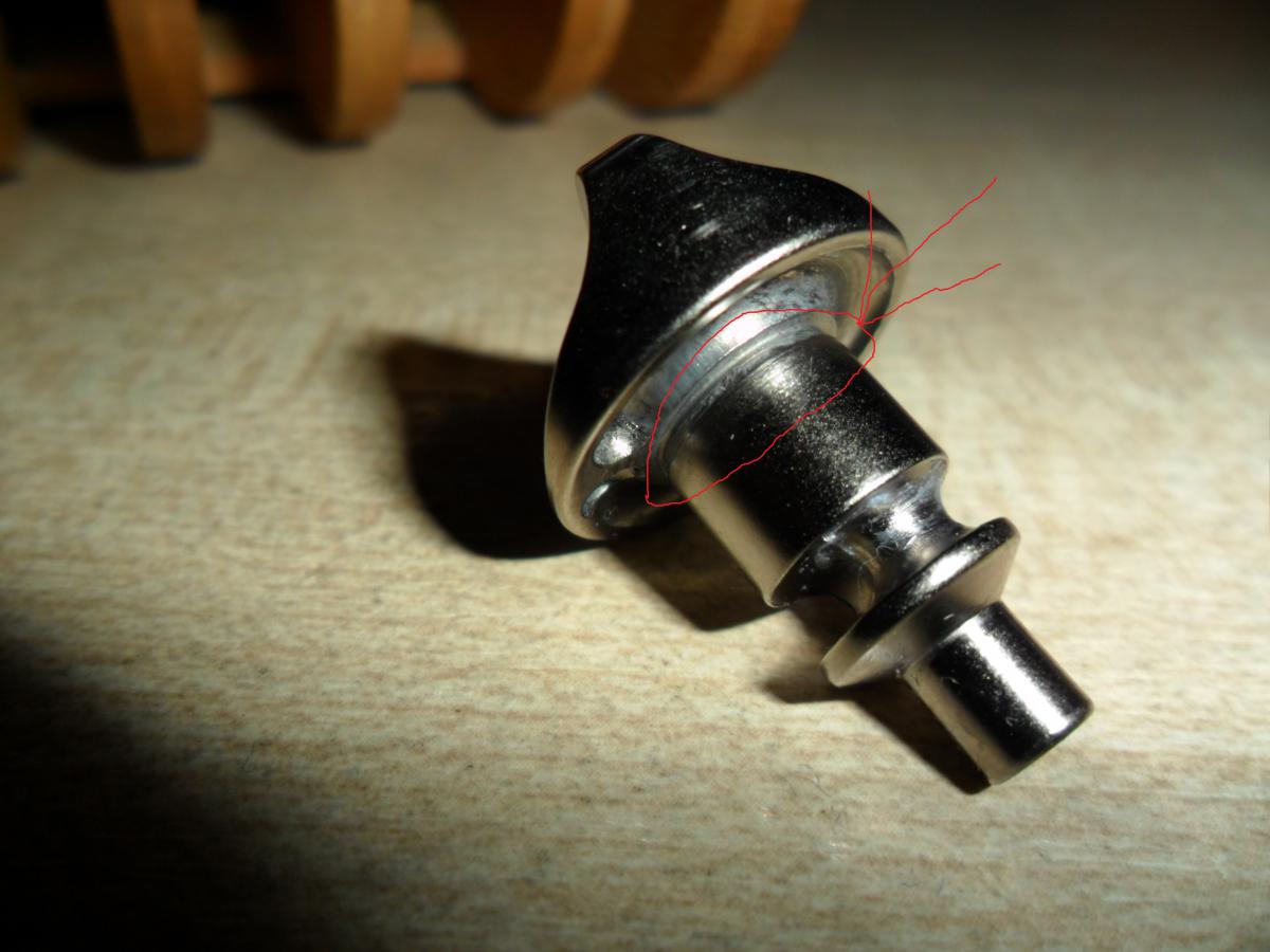

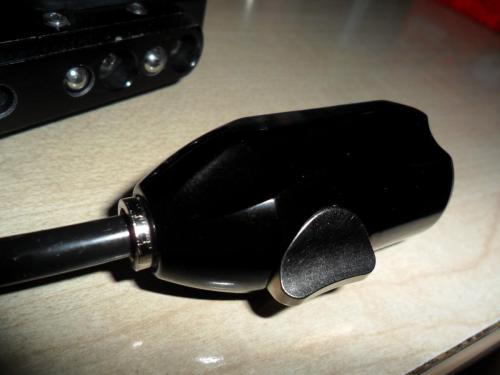

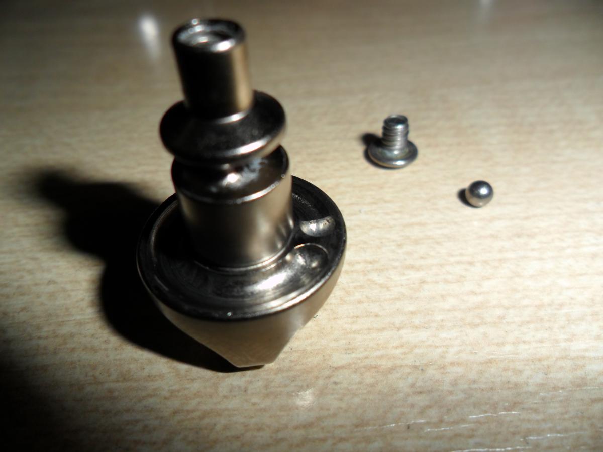

Всем привет! Столкнулся с проблемой, камера он/офф травит воздух из переключателя, есть видео, только сюда не смог залить, если что спрашивайте. Предполагаю это из-за отсутствия резинки, на фото красным отмечено где должна быть.. т.к. при покупке его с рук меня продавец предупредил, что ее потерял, но без нее, все работало нормально..  Вопрос, что сломалось и как это лечить?))) Заранее спасибо)

Там никогда и не было никакой прокладки и не должно быть. Надо менять прокладки на бронзовой части. Вытаскиваются внутренности, там 3 прокладки, их и меняем.

Спасибо)) только вот вопрос еще возникает, как эту бронзовую часть снять, нужен ли спец инструмент, стоит ли туда вообще лезть самому и где достать прокладки для это части?)
Там нет резьбового соединения, она просто вытаскивается, к примеру инструментом с длинными и тонкими губками.
Делать самому или нет - это личный выбор. Прокладки такие есть.

Ясно)) Да.. попробовал пинцетом вытащить, не удалось..) как я понял она не легко вытаскивается) А сколько стоят эти прокладки если их в г.Саранск отослать?

круглогубцами вытащи и все

Всем спасибо! Все получилось и даже без замены прокладок) Действительно, довольно легко все вытаскивается круглогубцами, только для точной механики) там 3 прокладки, вымочил в силиконовом масле для страйкбольных приводов, подержав их сутки в масле... затем все вернул на место, подлил еще этого масла на место где вставляется этот клапан и все, ничего больше не пропускает!))))

По возможности прокладки лучше сменить, т.к. со временем резина дубеет и т.д. со всеми вытекающими...

Это я понимаю, спасибо) Как раз буду заказывать)) Понятное дело вымачивание в силиконе не панацея на всю жизнь))
