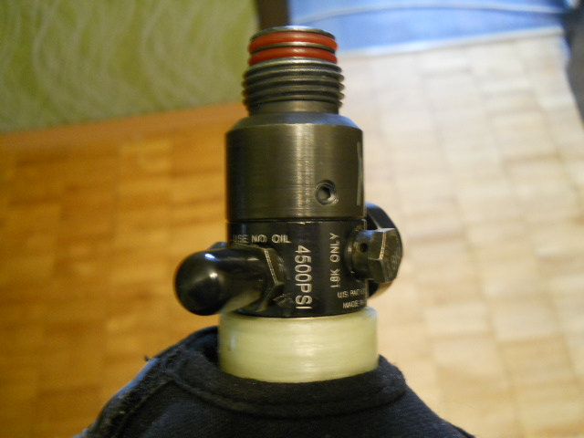

Здравствуйте, подскажите пожалуйста по следующему вопросу приобрёл себе MacDev Clone VX, рабочее давление у которого
100-200 psi если я не ошибаюсь. Сейчас у меня на баллоне стоит регулятор под высокое давление (800 psi), под Ego.
Будет ли нанесен Клону ущерб, если я поставлю на него баллон с всокодавом (последствия, стабильность, расход). Какой выход из ситуации, кроме нового регулятора на баллон (стоит регулятор нинзя 4500 psi)

 а ты попробуй раскрутить голову у нинзи и вынуть все красненькие шайбы и давление тогда на выходе будет 250

не путай рабочее давление  и входное
от  800 ничего не должно быть
а что за ниньзя стоит? может у тебя регулируемый, вроде клон норм со среднедавами работает

Стоит регулятор нинзя 4500 psi обычный, не Adjustable. В нем есть регулировочные шайбы? Если да, то как ими регулировать?

Разбери регулятор или кинь фото, если шайбы есть их надо просто убрать.

в общем раскрути башку(предварительно страви весь воздух, это я так на всякий случай) и под пружиной могут быть шайбы в полмиллиметра толщиной штуки три. если есть выкинь нафиг(но не забудь куда выкинул) и можешь смело накручивать баллон на свой новый маркер

Ок, плпробую и фотку скину

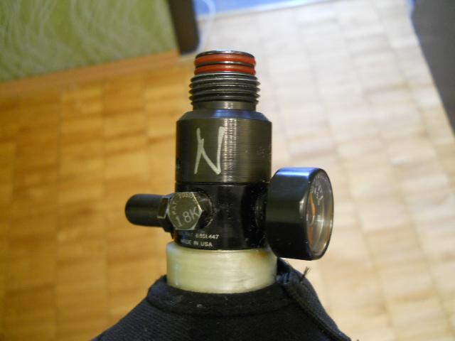

KCC900
KCC900
  • 57 сообщений
Вот мой регуль

Тут посмотри http://www.ninjapain...O Regulator.pdf все ясно и понятно.

Вечером разберу, удалю шайбы. Всем спасибо

Точно - разобрал, а там три шайбы. Все три убрал и все скрутил обратно.
