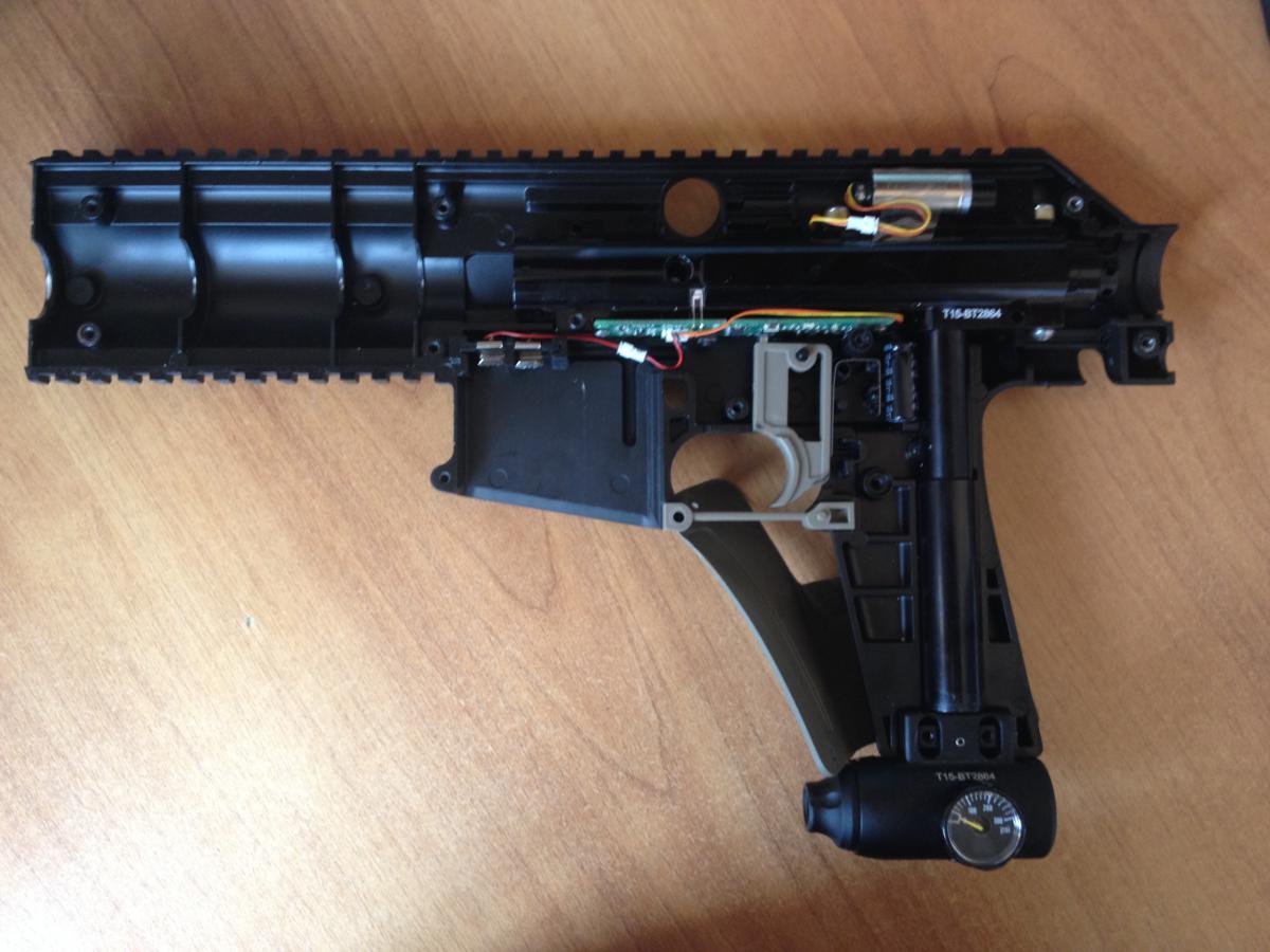

Доброго времени суток!
У меня возникла проблема во время последней игры продавило прокладку в регуляторе на балоне и воздух пощел травить из ствола на empire bt tm 15 le, скрутил балон и поменял на нем прокладку он травить перестал, подсоединил к стволу воздух травит из ствола. Подскажите в чем может быть неисправность и как её исправить?

когда вкручиваю балон сразу травит воздух, маркер не включен(он вообще без батарейки)

разобрал ствол, поменял поппет, вкручиваю баллон все равно травит из ствола, ствол находиться при этом в состоянии выстрела

Собери обратно маркер, поставь свежую алкалиновую батарейку, включи маркер без глаз (включение с зажатым триггером), переведи рычаг стрельбы вниз и пощелкай соленоидом, чтобы он закрылся. Только потом подавай воздух.
Спасибо заработал)))

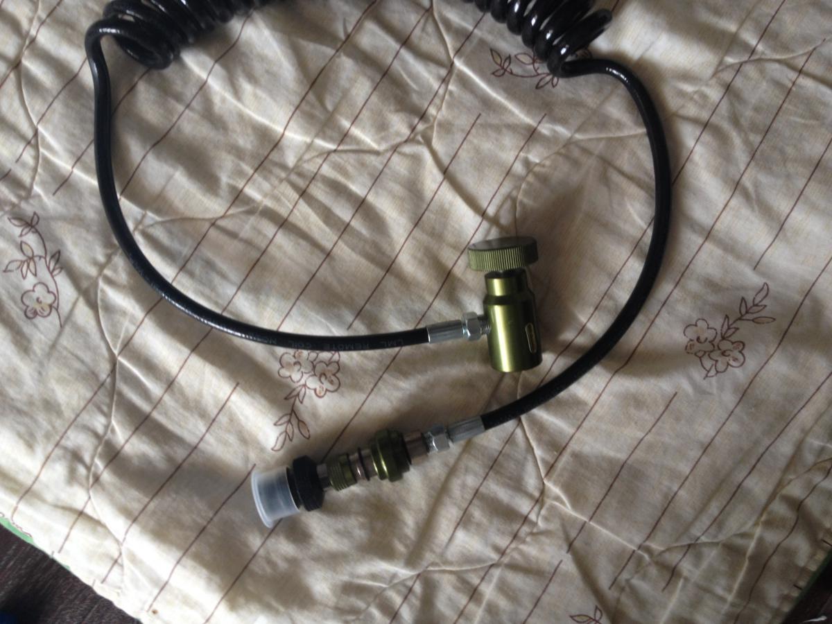

еще вопросик мои оба тм 15 с этой мамбой очень медленно набирают воздух в маркер, ставлю обычную все как часы кто знает в чем загвоздка?

Попробуй винт, который нажимает клапан на балоне за крутить до упора, а потом пол-оборота обратно выверни, бывает передавливает клапан.

Я бы сказал что лучше будет когда вкучиваешь вентиль, как только в мамбу пошел воздух, еще полоборота вкрутил и достаточно. Если нет, то мамба забитая и плохо пропускает воздух.
