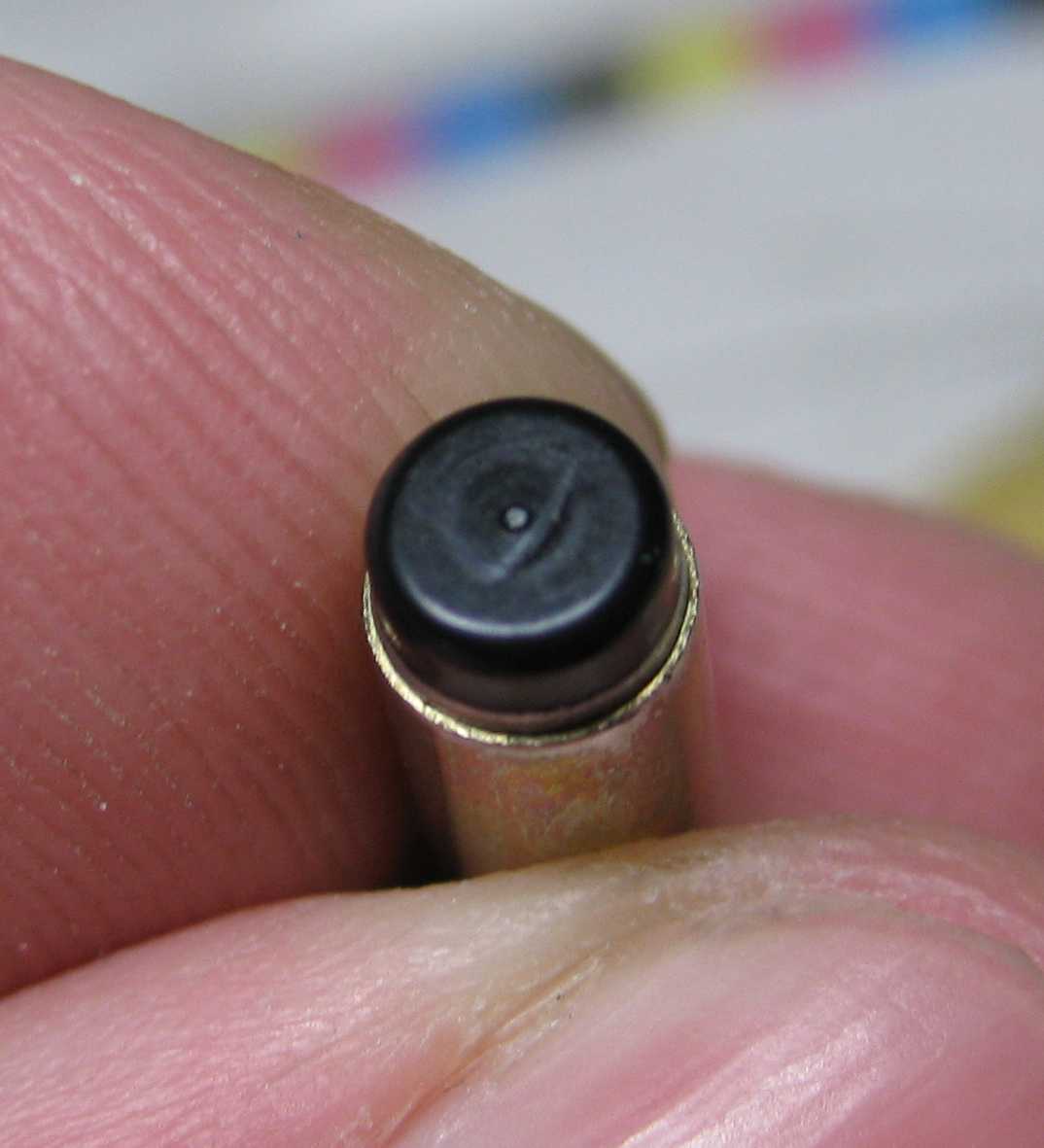

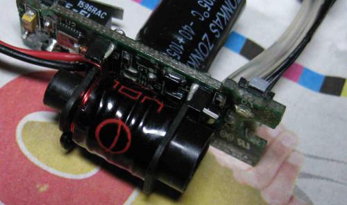

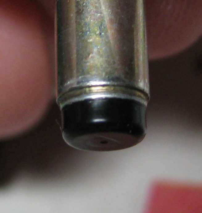

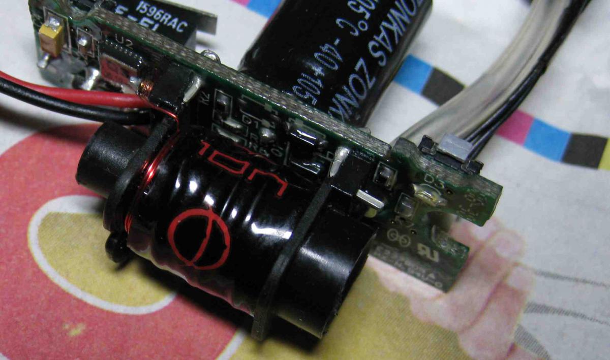

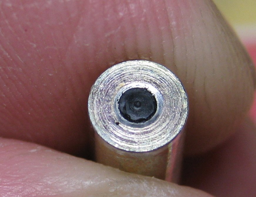

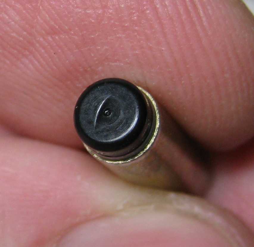

оРазобрал маркер.
На соленоиде черная обертка с красной надписью ION. Если это блэкхат то по идее у нее должно быть больше настроек, но настраивается по мануалу стоковой платы. Так что это похоже не блэкхат...
Я крутил сердечник и ни как не мог понять в каком же состоянии у меня седло. На нем есть небольшая вмятинка, но как мне кажется она если и могла на что-то влиять, до наверное на то как соленоид держит давление в закрытом состоянии.
И еще, при сборке соленоида но ли там что-нибудь смазывать?

Я тут еще покрутил сердечник. Возможно я не с той стороны смотрел... может надо смотреть было на сердечник со стороны крышки соленоида!?

Все правильно, нижняя часть, залитая резиной. Воткни ноготь, если остался глубокий след, то резина поплыла, или двумя пальцами сильно сожми с боков, если вздыбился бугор, то отслоение. Они есть на ансе. Надо ставить новый и пробовать. Или к техникам на разборку.

вот и я столкнулся с арматурой ишью. даже не верится что за какойто арматуры такое поведение было но успешно пофиксино. теперь будем знать.
