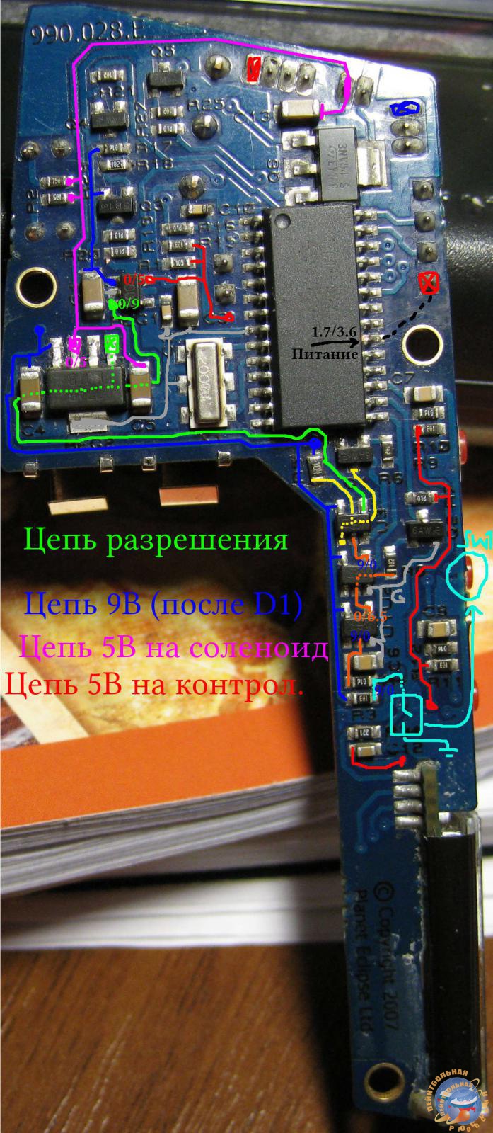

На картинке во вложении обозначил определенные мной эл.цепи. В некоторых местах обозначил величину напряжения до включения кнопки питания и при включенной кнопке - ОТКЛ/ВКЛ.
На пине питания контроллера странный потенциал 1,7/3.6В. Поговорил сегодня на работе, подсказали что такое может быть при наводке с внутренних цепей контроллера когда на сигнальные ноги поданы различные сигналы, а сам пин питания весит "в вздухе".
Пунктирной черной линией обозначил закоротку при которой плата заводится.
Завтра на работе попытаюсь отпаять и поднять пин питания - посмотрю что буден на нем.

Можно не отпаивать. На ножку контроллера 500 Ом резистор на землю - потенциал должен уйти.
С запуском U1-U3 все понятно, и он работает судя по всему. 5В уходит через металлизацию на другую сторону платы напротив 7-й ноги контроллера, с той стороны есть 5В, т.к. на icps разъеме питалово есть.  На сам контроллер похоже попадает в районе отверстия с кондером С11.
Там открытое место, возможно краска попала туда и под напругой "подъела" металлизацию в отверстиях. На ногу питания осцилограф, в отверстия луженую проволочку, прокручиваем, смотрим на эффект.  Если отверстие залито лаком то прроблема под контроллером и "сопля" решит проблему :) если влом отпаивать.
Если так, я бы контроллер не выпаивал - случаи бывают разные, прошивки нет, заменить будет нечем если вдруг не выживет.

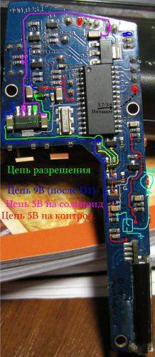

Да, я сам смотрел на это переходное отверстие как на единственный вариант доставки 5В к контроллеру. Надковырнул лак с дорожки в районе С11 - есть +5В. Либо проблема в переходном отверстии, либо в дорожке под контроллером.
Конечно хотелось бы отпаяти контроллер да увидеть всю топологию платы, но ленно, да и если что, то искать придется контроллер...
На картинке в приложении обозначил цепь +5В питания контроллера с лицевой стороны платы.
