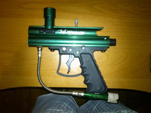

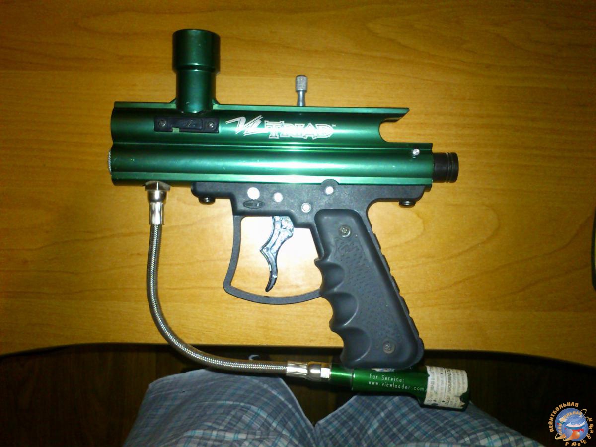

Вообщем ребят, купил друг маркер, честно без понятия даже что это за маркер.. я начал с электроники так ей и играю) Приехал ему бу маркер, и травит из ствола не хило так! что посоветуете?? Прокладочки все позаменил смазал, но толку ноль(

45 - Обычный
Дружище, без обид:
Посоветую этот маркер похоронить... И даже -  с почестями!
Судя по внешнему виду, он почти мне ровесник...
Сообщение отредактировал Mr. Maniak: 11 Ноябрь 2013 - 04:19:01
Наверное в сотый раз повторюсь - по фото диагноз маркеру, даже самый замечательный техник не поставит...выхода ДВА
1, Переслать технику в Москву, оплатить 1000 руб ЕМС почта, плюс от 1500 до 2000 рэ и т д цена ТО, а если еще и запчасти необходимы на замену, то.....
2, Похоронить этого "динозавра" с почестями как   Mr. Maniak предлагает....а я поддерживаю
И совет сотни раз озвученный: если нет денег на новое оборудование, берите маркера у проверенных продавцов или через известных в пеинтбольном мире техников.
Жажду к халяве не истребить, стоимость такой пушки на ebay - сущее копье... Маркер сделан под кислоту, самая простая комплектация, без расширительной камеры... Проще повесить на гвоздь и не париться.
Да что вы парня сразу расстроили, пушка прикольная я такой играл когда то очень давно:)

а в каком положении болтовая когда шипит в ствол ?  а то некоторые не взводят прежде чем включать воздух  ...

нет нет.. Баллон вкрутил, шипит.. ну это понятно почему, взвел, всё равно шипит! Когда взвел, если чуть надавить в обратном направлении(как болт идёт в сторону ствола) шипеть меньше начинает

спереди под стволом есть большой винт. откручиваете его, внутри конусная пружина скорее всего, а так же пластиковый барабанчик и в него вкручивается металлический шток. шипит обычно в двух случаях. 1. шток чуть выкрутился 2. этот барабанчик имеет износ.  барабанчик шлифануть не знаю получится или нет, теоретически можно. там типа фторопласта материал. еще можно пружинку чуть растянуть или что то под нее подложить. то же самое возможно придется сделать и с задней пружинкой, которая толкает болт и хаммер. маета с этими двумя пружинками. этот маркер действительно рассчитан на углекислоту, на воздухе он именно у вас может и не застрелять...
если маркер действительно не удастся оживить, искренне порадуйтесь парни! - чужие грабли в вашем случае обошлись всего в пару тысяч!

Как по мне, так стреляйте чем хотите. Устранение шипения в спайдероподобном отсилы 30 минут времени. Главное чтобы братья по оружию при игре потом косо не смотрели. Скорее всего умерли оринги корпуса клапана, или сам клапан (его поверхность сопряжения) на токарном станке прогнать. Или он (корпус клапана) просто задом наперед поставлен и кто это сделал узнать невозможно.

судя по картинке  деталь 11 не на месте View_Loader_Triton_2b.jpgполучается кислота/воздух проходит через клапан 10? :blush:

спасибо большое!! Сейчас попробуем исправить)
КЕКСик
КЕКСик
  • 59 сообщений
Спасибо огромное) всё получилось) маркер заработал как надо!

Теперь только вопрос! Чтобы его отхронить, нужно крутить болт №23?

Да, это настройка скорости выстрела.
