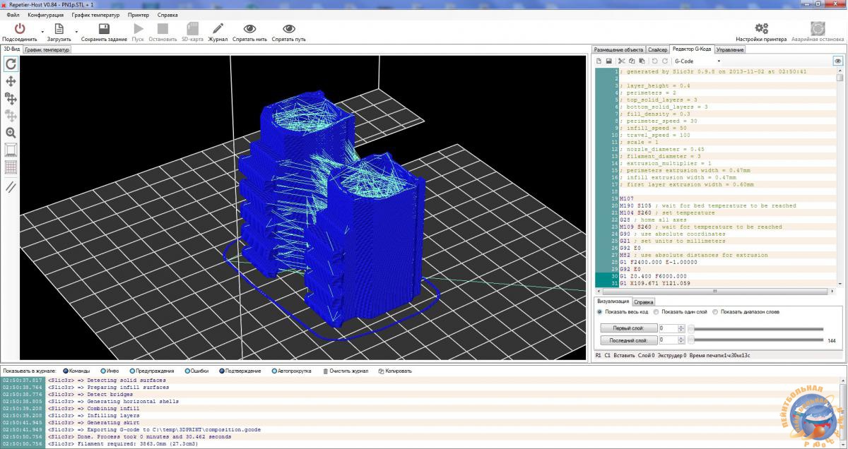

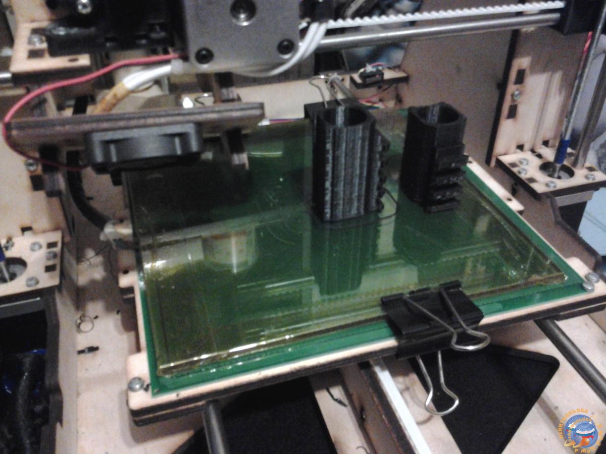

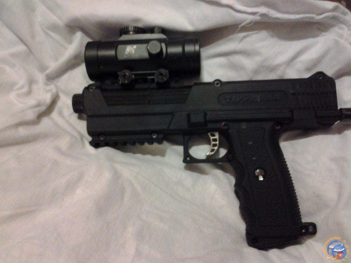

приобрелс кит prusa I3 печатающий 3д из абс/пла пластиков , снял размеры с планки вставки алюминевой в типпман ТПХ и сделал 3д модель добавив в нее планку пикатини - распечатал , влезло мм в мм , колиматор сверху встал как родной на планку , можно распечатать и крепление под приклад от ВТ/А5/Х7 или вобще свой уникальный приклад ... другие обвесы , вполне работоспособно , разобрал магазин 7 зарядный ТРХ пару деталей внутри замерял смоделировал и распечатал - работает ... шары подаютса и не клинит щас думаю модель 3д магазина удлиненного под 12 -15 шаров, если кому нужно могу скинуть STL файлы с моделями , себестоимость распечатки из АБС пластика (прочность хрен сломаеш даже молотком постучал советским для пробы макс пара мелких вмятин целосность сохранилась) - вобщем рублей 45 СЕБЕСТОИМОСТЬ !!!! (пластик + электроэнергия + амортизация)
вобщем первые впечатления - делать можно обвесы на маркеры вполне функциональные , уникальные и причем за копейки .

купил упрощеный (экструдер в сборе / упрощенная сборка из более крпных сегментов без пайки) кит для сборки , месяц тока собирал , потом калибровал настраивал через 2 месяца тока  добилса нормальной печати моделей в стандартном режиме (толщина слоя 0.4мм) , чтобы повысить точность печати еще хз сока его калибровать програмно / аппаратно , вставил новый пруток пластика плохо прижал винтами - модель печатаеш потом раз пластик перестал подаватса а головка то движетса - брак  и пофиг что час печаталось .... сильнее пережмеш - так же подаватса не будет / плохо будет в модели пробелы будут пространственные , купил новый моток пластика - извольте под него калибрануть температуру прижим прочие параметры дабы вобще печатало .... хоть я и слегка долбанутый инженер по спецальности ито скока времени и нервов ушло ... если у вас не очень с инженерией рекомендую переплатить но купить готовый собраный откалиброваный принтер
кстати 2 экструдера позволяют нормально печатать с поддерживающим водорастворимым материалом который потом водой смоете и получите нормальную сложную объемную деталь .... с 1 экструдером придетса извращатса - ибо печать идет слой за слоем в высоту и если следующий слой скажем вбок отходит сильный выпук он просто провиснет .. и получитса бяка.... + надо уметь моделировать в максе причем не просто моделировать а так чтобы компилятор потом из stl правильно формировал gcode который потом загружаетса в принтер .... вобщем нюансоф дофига .
вобщем просто купить скачать модельку на флешку вставить и нажать - распечатай мне 5 прикладов 10 планок и 2 колиматора - не получитса ......
приобрелс кит prusa I3 печатающий 3д из абс/пла пластиков .................. себестоимость распечатки из АБС пластика (прочность хрен сломаеш даже молотком постучал советским для пробы макс пара мелких вмятин целосность сохранилась) - вобщем рублей 45 СЕБЕСТОИМОСТЬ !!!! (пластик + электроэнергия + амортизация)
