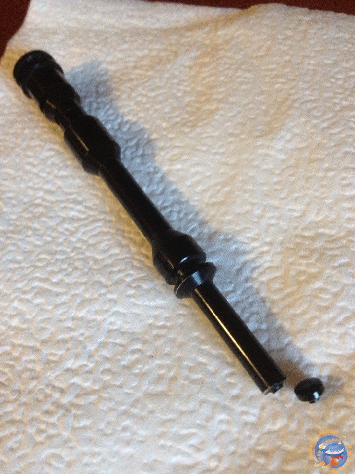

Доброго времени суток всем.Хочу поделиться своими впечатлениями о знакомстве с этим "замечательным " маркером. Ну все началось с пружины в задней часте болта,проседала,маркер шипел и отказывался стрелять,пропшикивал и портил настроение. Сервис у Pe оперативно отреагировал на данную беду и выпустил направляющую без пружины,причем бесплатно,респект и уважуха,но к этому мы вернемся чуть позже. И так спустя месяц я получил этот замечательный девайс,и радости не было предела. Через три игры здох соленоид,просела пружина,маркер начал свистеть,да да ад именно пружинав самом соленоиде. Замена соленоида своими руками,в сборе 3700 . Соленоид прожил 14 коробок,судите сами...
В скором будущем на маркер был установлен апгрейд тех болт,радости не было предела, маркерстал намного точнее тише и практически полностью ушел раздражающий кик.
И4 игрыпрошли со счатливой улыбкой на лице))) разобрав маркер,что бы почистить и пересмазать,было обнаружено следушее,стружка метала ,глаза на лоб как так??? откуда,но причина нашлась очень быстроновый тех болт, начал стирать направляющуюю по которой он собственно и ходил ну вроде как притнрся и больше стружки не появлялось,и то радует,но тут мы подходим к самому главному...
НАПРАВЛЯЮЩАЯ БЕЗ ПРУЖИНЫ СЛОМАЛОСЬ ПОПОЛАМ!!!! в МЕСТЕ ГДЕ ПРОСВЕРЛЕННО КРУГЛОЕ ОТВЕРСТИЕ!!! и МОЖНО БЫЛО БЫ СОСЛАТЬСЯ НА БРАК,ЕДИНИЧНЫЙ СЛУЧАЙ И Т.ДИ.ТП. нО СЛУЧАЙ ТАКОЙ НЕ ЕДИНСТВЕННЫЙ...уВАЖАЕМЫ ТЕХНИКИ,ПОДСКАЖИТЕ КАК БОРОТЬСЯ С ЭТОЙ НОВОЙ НАПАСТЬЮ, !!!!!

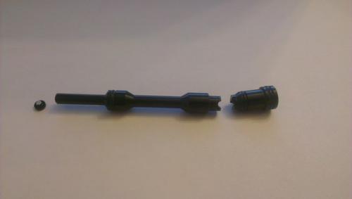

На большой сценарке,к технику обратился и человек со стоковыми деталями,маркер был куплен не больше месяца назад,проблема такая же только отломился кончик на направляющей.А по поводу смазки,и ухода за маркером, шары только с пакета, чистка маркера,каждый раз после игры,пресмазка болтовай раз в три игры,иногда чаще,маркер ухожен и любив)
 Но кончике новой направляющей замечен небольшой набой, она по ходу достает до болта, от удара и ломается.

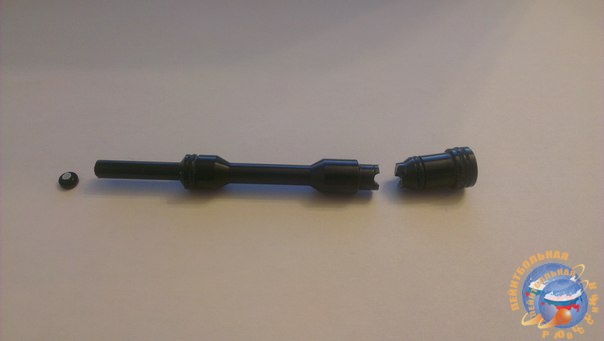

Случай не единственный, повторюсь...
Обычно, сначала ломают кончик, по разным причинам... А дальше все остальное
max2121
max2121
  • 12 сообщений
А если не секрет,от чего ломается кончик?
Если ты раскручивал на болте винтик, который удерживает "стакан", который приходит на направляющую или он деформирован, то итог известен, как вариант, прокладка на шафте не того размера или не смазана, поперечный люфт и т.п.
