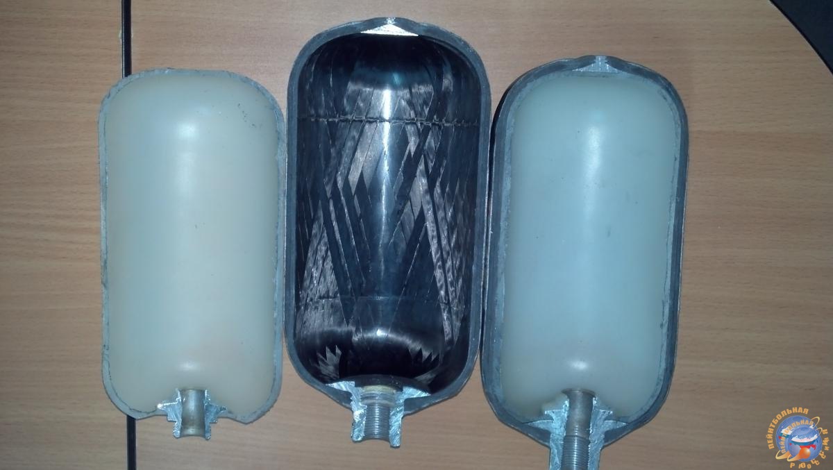

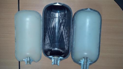

сам играю на Сафере, так как на Милике как то не оказалось Стако, а мы как раз продали страждущим свои свежие баллоны... купили тогда Саферов 8 штук. один из них позже засифонил во всех местах, надо поменять как нибудь опять же на Миллике. колба нравится, только резиновое покрытие вздувается, было ярко белое, стало грязно желтое. белый был, потому что Celtic Paintball была версия. в магазине торгуем Стако. по Стако нареканий нет. срок службы у Стако 5 лет, без переаттестации. но реально служит конечно дольше.  стако как фирма вроде гораздо больше и серьезнее сафера. заказывал на заводе 50 колб сафера. ждал четыре месяца и не дождался. переобувались несколько раз, обещали прислать уже новую версию колб, без резинового покрытия..  и ничего.... взял партию стако - жалоб не было. .
а на фото вы можете увидеть как выглядит  просроченный и зашипевший Стако мехом кверху. из чего он состоит сосбтвенно...

1. Красиво распилили. Ровненько так.. :)
2. Колбы Safer пока отдыхают и нервно думают о качестве и безопасности. Репутацию потеряли. Наверстать будет непросто.
