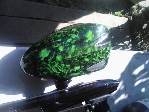

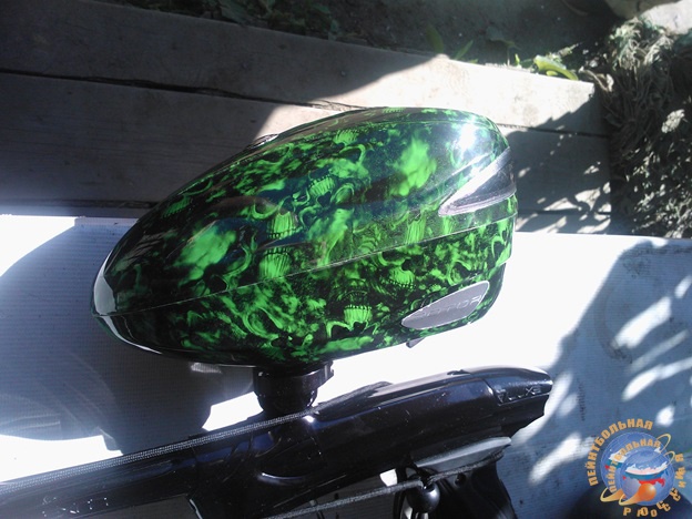

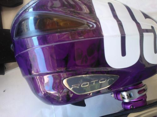

У нас в Екатеринбурге развлекаются вот так.
Viberg
Viberg
  • 9 сообщений

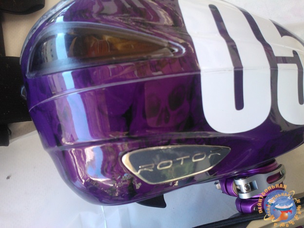

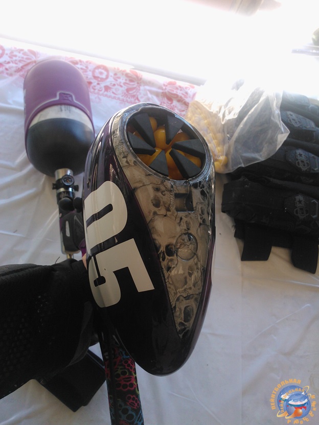

Сиреневый фидер с номером 05 - мой. Это не совсем наклейки, технология называется аква принтинг. Делалось в следующей последовательности:
1. Ошкурили и обезжирили ротор;
2. Загрунтовали;
3. Покрасили в нужные цвета (сиреневый и серый);
4. Нанесли рисунок черепов при помощи технологии аква принтинг;
5. Покрыли прозрачным лаком получившуюся красоту :i-m_so_happy:
В эксплуатации уже где то 3 месяца, полет нормальный. Есть пара мелких сколов от попадания шара в фидер с близкого расстояния.
П.с. Делал не сам, есть у нас пейнтболисты умельцы :)

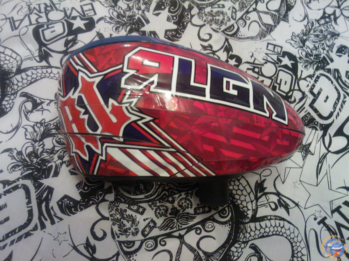

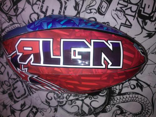

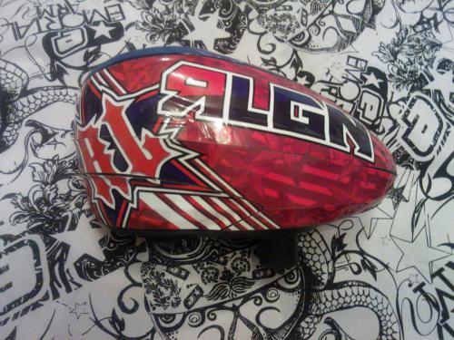

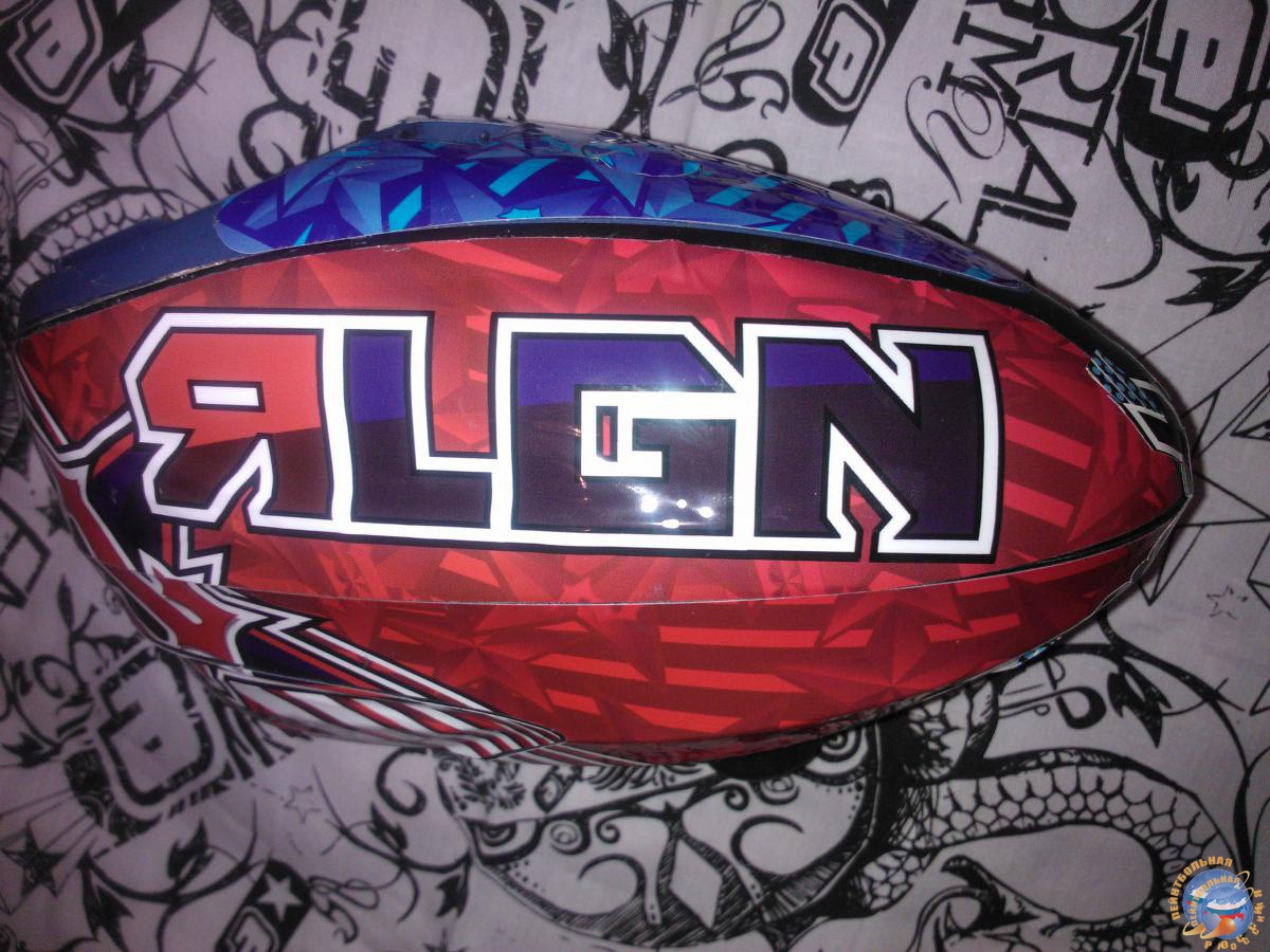

Опробованны наклейки для ротора фирмы HK. Смотрится нормально, через игр 10 отпишусь как долго держатся
Клеил наспех, видны огрехи.

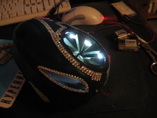

Наклейки отдыхают.
dimmaburger
dimmaburger
  • 782 сообщений
Наклейки отдыхают.
Четкий тюнинг, со стразиками ))
