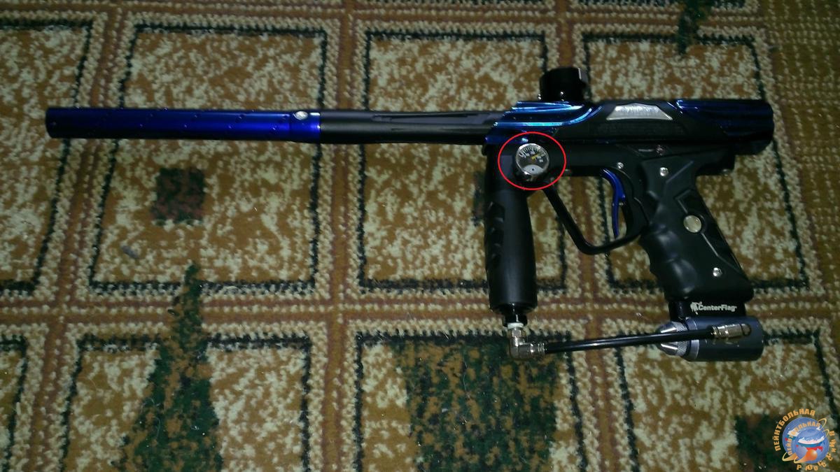

Добрый день ребят=)у меня к вам пару вопросов по поводу маркера Ion Dynasty

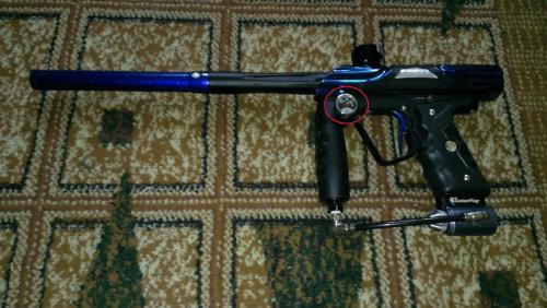

1.после вкручивания балона манометр встал в такое положениеpost-11341-0-07276300-1369905711_thumb.j

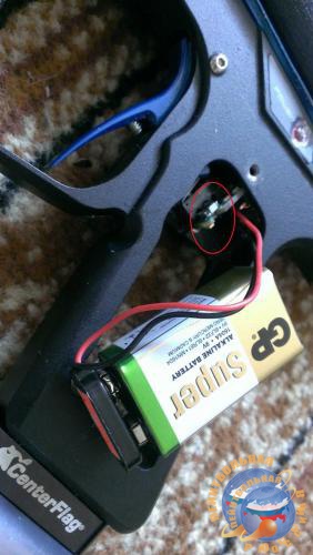

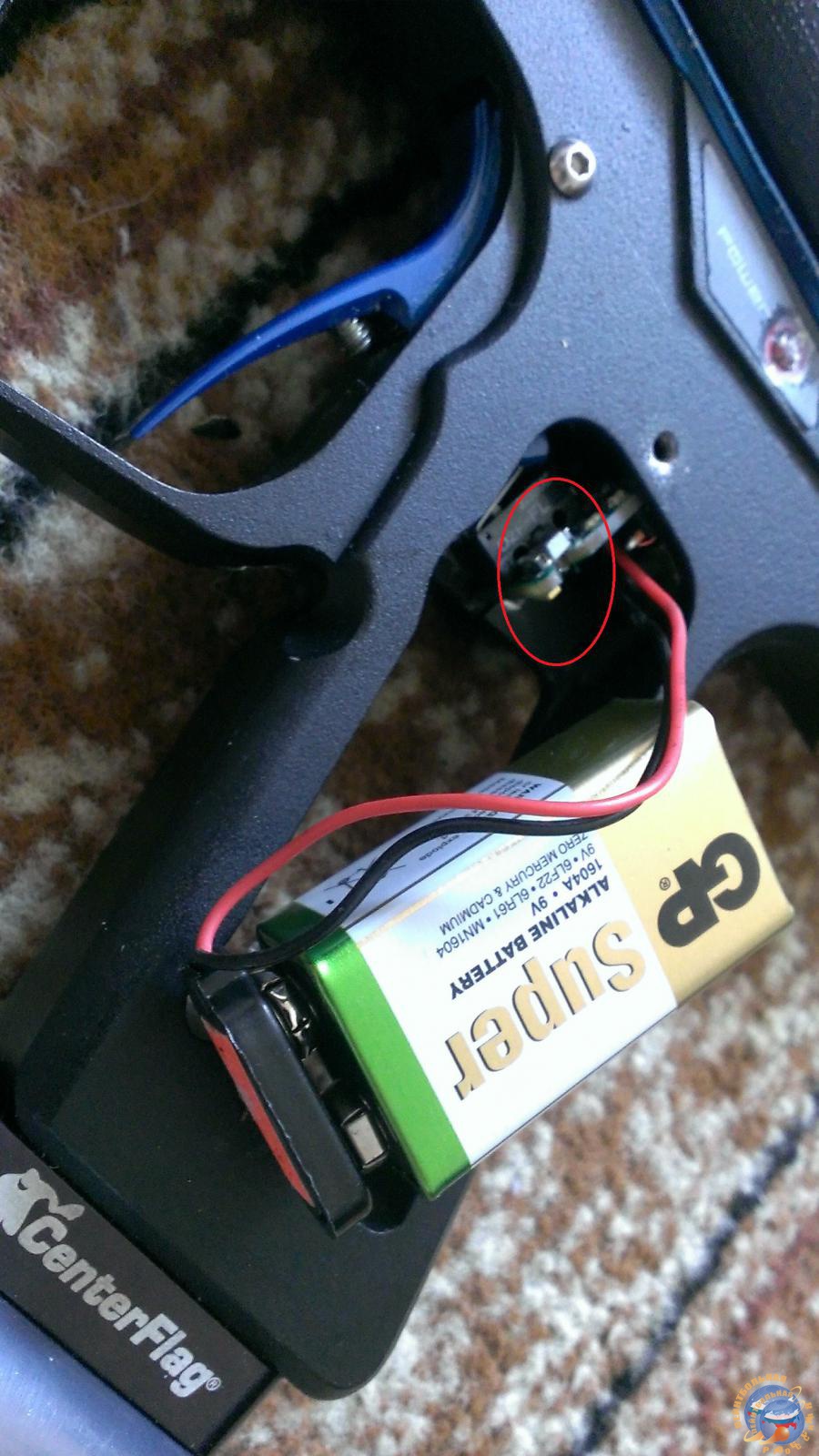

2.что это за кнопка?при нажатии загораются 2 диода жёлтый и крастныйpost-11341-0-00724100-1369905787_thumb.j

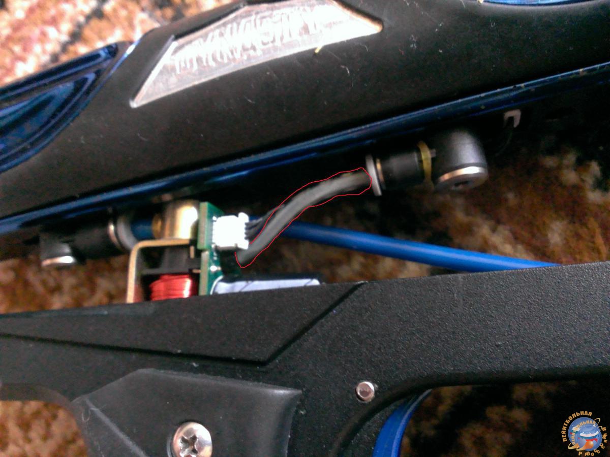

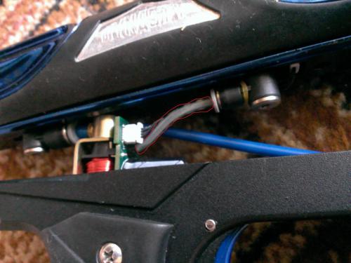

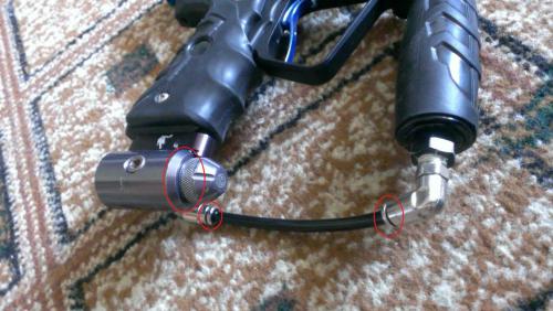

3.при выстреле сбивает эту трубочкуpost-11341-0-78993200-1369906633_thumb.j как это исправить?

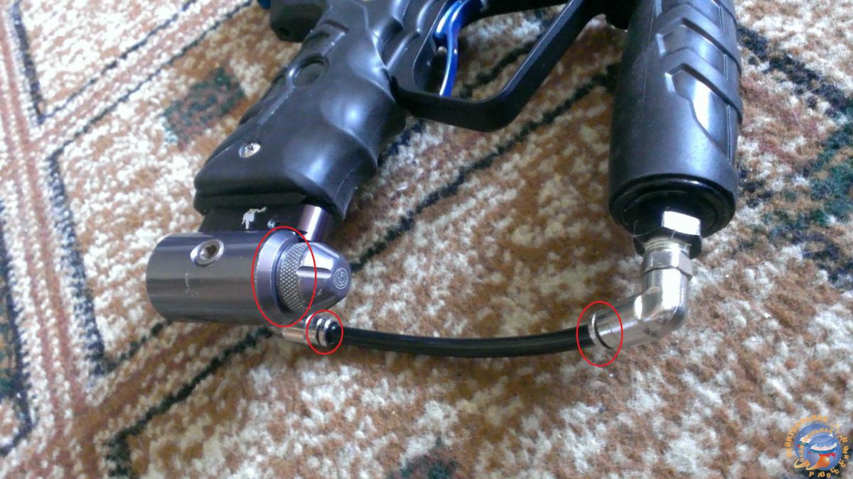

4.чучть чуть сифонит здесь, как исправить?=)post-11341-0-64465400-1369906754_thumb.j

скрути инлайн, должно перестать трубку выбивать! скорость завышена на входе.. должно быть 180-190 на манометре
он/офф разбирать смотреть прокладки
макролайн или менять или ровно отрезать по краям, чтоб в фитингах нормально садилось, тогда и сифонить не будет
а возможно регулятор самого баллона не исправен и дает завышенное выходное давление, это может быть первой причиной всех бед..

спасибо=)а по поводу кнопки не подскажешь?=)
NoFear
NoFear
  • 507 сообщений
смотри инструкцию, внутренние настройки платы

Явно проблема в "Голове" - регуляторе давления на баллоне. Неси к технику маркер вместе с баллоном, пока потроха наизнанку не вывернуло и ремонт в безумные деньги не влетел. Заодно и нужные режимы и настройки выставишь.

Ребят, новая проблема=)на досуге потыкал эти кнопки. и вуа-ля, на меркере перестало сбивать трубку (как писал выше)
УБИДИТеЛЬНАЯ прозьба объясните что за кнопки?=)post-11341-0-47116800-1369999244.jpg

буду надеяться, что меня не забанят - вот мануал по иону на русском, который ответит на большинство вопросов
http://www.paintball...uff_gun_ion.htm
