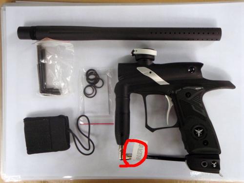

Взял у друга маркер Dengerous Power G4, но когда прикрутил балон, оказалось, что есть утечка воздуха(на фото). Как можно исправить? Кстати, маркер год просто валялся, что ему сейчас необходимо поменять, смазать? И где купить прокладки, кроме ансгеар?

Чтоб не травило нужно сменить фитинг, родные - откровенное гуано. Прокладки лучше всё-таки купить на ансгире, причем не DPшные, а ансгировский комплект. Или отдать маркер технику для обслуживания.

Ага, речь всё же о МАКРОлайне... На моём достаточно было просто пошевелить уголок, после подачи давления. Но смена уголка - лучший вариант. Если охота прокладок из америки, лучше воспользоваться oringmonkey.com, там выбор больше и цены ниже.
