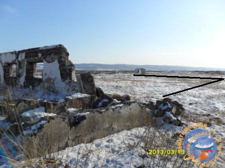

Опять столкнулся проблемой, фантазия не помогает! Караул.
Строится площадка для игр, находится она в чистом поле за городом. Нет ни деревьев, ни кустарника, ни столбов. Представить себе не могу на что вешать сетку. Вкапывать металлические столбы - своруют на металлолом, вкапывать деревянные столбы - своруют на печное топливо (да, да... мой регион до сих пор отапливается дровами=)) Ставить "мобильные" столбы высотой в 6 метров... не реально. Что делать, у кого фантазия работает, помогите пожалуйста!
Ниже прикреплено фото того места, где необходимо установить сеть.
Заранее спасибо!
