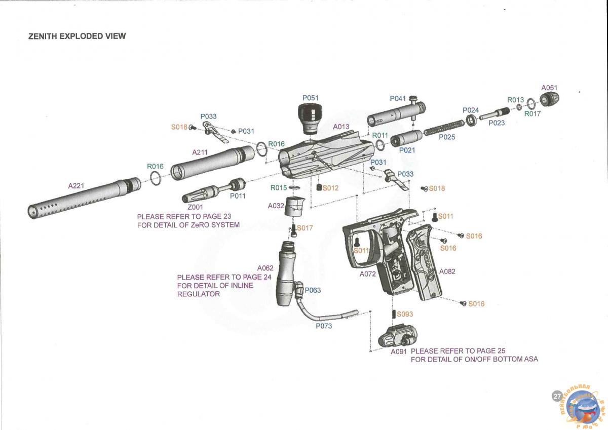

EvilFafner, а ты не мог бы на схеме показать те детали, о которых шла речь выше?
EvilFafner
EvilFafner
  • 1 145 сообщений
Болт P041
Хаммер Р021
А вот прокладка судя по всему R011.
Связка Болт-Хаммер осуществяется пином на болте и должна быть жесткой.
Еще как вариант...
Может клинить иглу клапана (Р011) т.е. она не закрывается после отброса хаммера из за перекоса пружины, мусора\стружки. Либо разрушен наконечник иглы (пластиковая пипа на конце штока).
