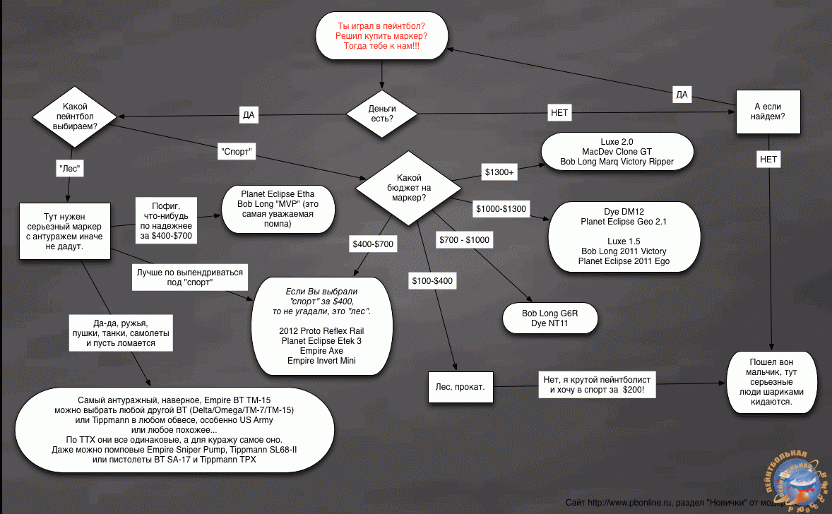

Всем добрый день/вечер, суть опроса в следующем! Сам я новичок, но хотелось бы купить качественный маркер для спорта и тактики.
Есть бюджет 50.000 т.р посоветуйте пожалуйста что можно купить, есть конечно несколько критериев:
1. Дальность стрельбы для игры в тактику
2. Точность стрельбы!
3. Надежность
Не знаю почему но склоняюсь к производителю Eclipse.
Пожалуйста посоветуйте какой комплект лучше всего купить? полную комплектацию.
Вот комплект чего я хочу купить: отговорите есди это лажа.
Eclipse ETek-3 AM
или
Eclipse EGO-11 Midnight
Фидер DYE Rotor White
Баллон Armotech 88cc с рег. Ninja Ultralite вот только не могу определиться луче воздух или кислота не могу понять! склоняюсь больше к воздуху!

Сразу говорю, что надо брать воздушный баллон. Кислотников я очень давно не видел. И если используешь кислоту, то и маркер надо специально под это подбирать. Если хочешь надежность и неприхотливость в уходе, то бери эгу. Маркер отличный, мало уступает клонам, люксам и бобикам. Баллон лучше брать на 1,1 литр. Этого достаточно. Регулятор от нинзи. Баллон армотех очень даже ничего.
И кислоту в клубах сейчас не наливают:) и баллон под кислот специальный должен быть. Короче говоря, о кислоте даже не думай:)) еще ее зимой невозможно использовать.
ИМХО, я бы поднакопил и купил бы клон gt

с твоим бюджетом, конечно если это только на пушку, смотреть в сторону етека как то непонятно.. у еги специфическая траектория не всех устраивает да и надо смотреть ляжет в руку или нет, и ето относится к любой пушке! если ты смотришь все таки в сторону маркеров с открытым болтом, советую обратить внимание на Boblong G6R новый , и на лес и на спорт хватит за глаза, к нему баллон купишь нинзю с головой СЛП ну а фидер по желанию ротор или спаер на усмотрение))

все мое ИМХО: 1) баллон надо брать под воздух, кислота в прошлом
2) эклипс - весчь (у самого 2 эги и етек:)), для леса подойдет как етек так и эго, у эго 11 только на зиму надо соленоид настроить на холодное время на плате, если не хочешь заморачиваться с настройками бери етек, он не мерзнет и проще в настройке.

Таки прям и спорт и тактика! Ну силён :D
Прям для тебя http://www.ansgear.c...ha-emcearth.htm
 Или http://www.ansgear.c..._Gun_s/3741.htm

Бери спортивный маркер который понравится. Будешь играть им и в лесу и в спорте. Единственное в лесу с ним надо будет поокуратней обращатся (в грязи не валять, в снег не ронять, под дождем не играть ну и т.д.).
Бери ДМ, очень ровненькая траектория полета шара.
Чтобы маркер работал подружись с хорошим техником и техничь маркер у него регуляро.
А так бери любой хайэнд который понравится. Все одно и тоже в принципе.

Во-первых - лучше всего тебе обратиться к технику, т.к. при лесном использовании надо учитывать как ведет себя маркер в холодную погоду и насколько он чувствителен к качеству шаров, которые в большинствен лесных клубов вовсе не турнирного класса. Маркера Эклипса действительно являются одними из самых надежных и не требуют особого ухода. Старые бобики были к ним очень близки по этому показателю ИМХО (говорю про Клозер и Виктори), а про новые не знаю - не играл. Даю стоит однозначно отказать.
Во-вторых - мы тебе можем посоветовать все что угодно, но это не значит, что этот маркер ляжет тебе в руку. Поэтому лучше поехать в пейнтбольный магазин и подержать максимальное количество маркеров. Потом выбирать.
В-третьих, маркера разных фирм имеют разные траектории. Поэтому надо в идеале также пострелять из разных маркеров и уже потом определяться с покупкой.
Что касается фидера - то это оптимальный вариант.
Баллон - брать только воздух + подбирать регулятор к маркеру.

Рассматривай Эго11 или Боба Г6р. В пользу последнего скажу, что это один из самых экономичных и надежных маркеров, выберешь себе Регулятор Ниндзя СЛП и будет тебе счастье и неоспаримый плюс на тактических играх! Удачи!
