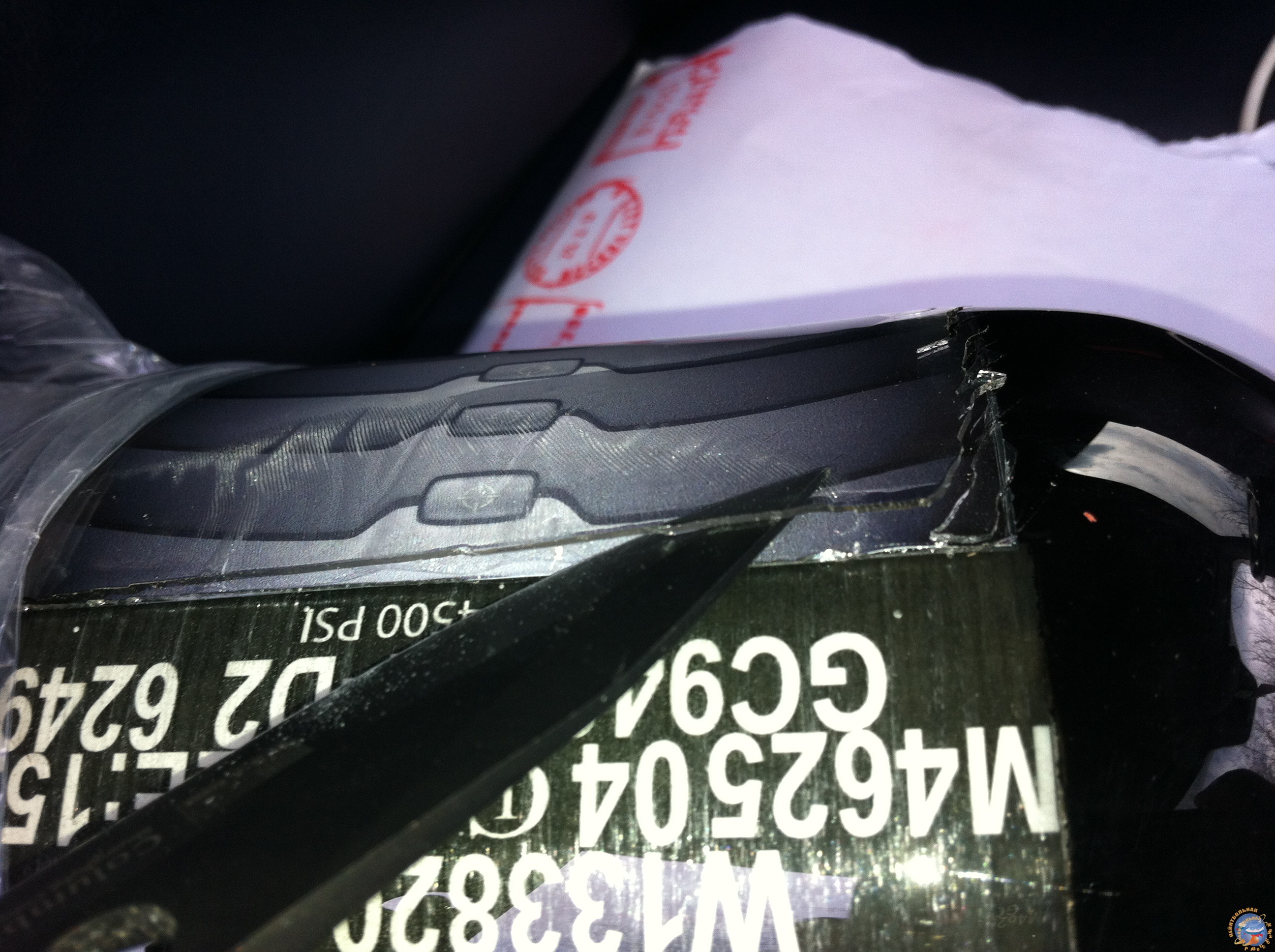

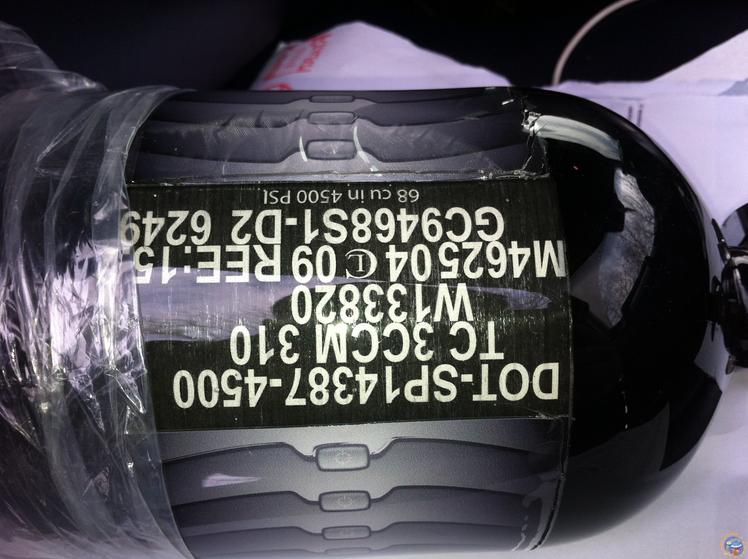

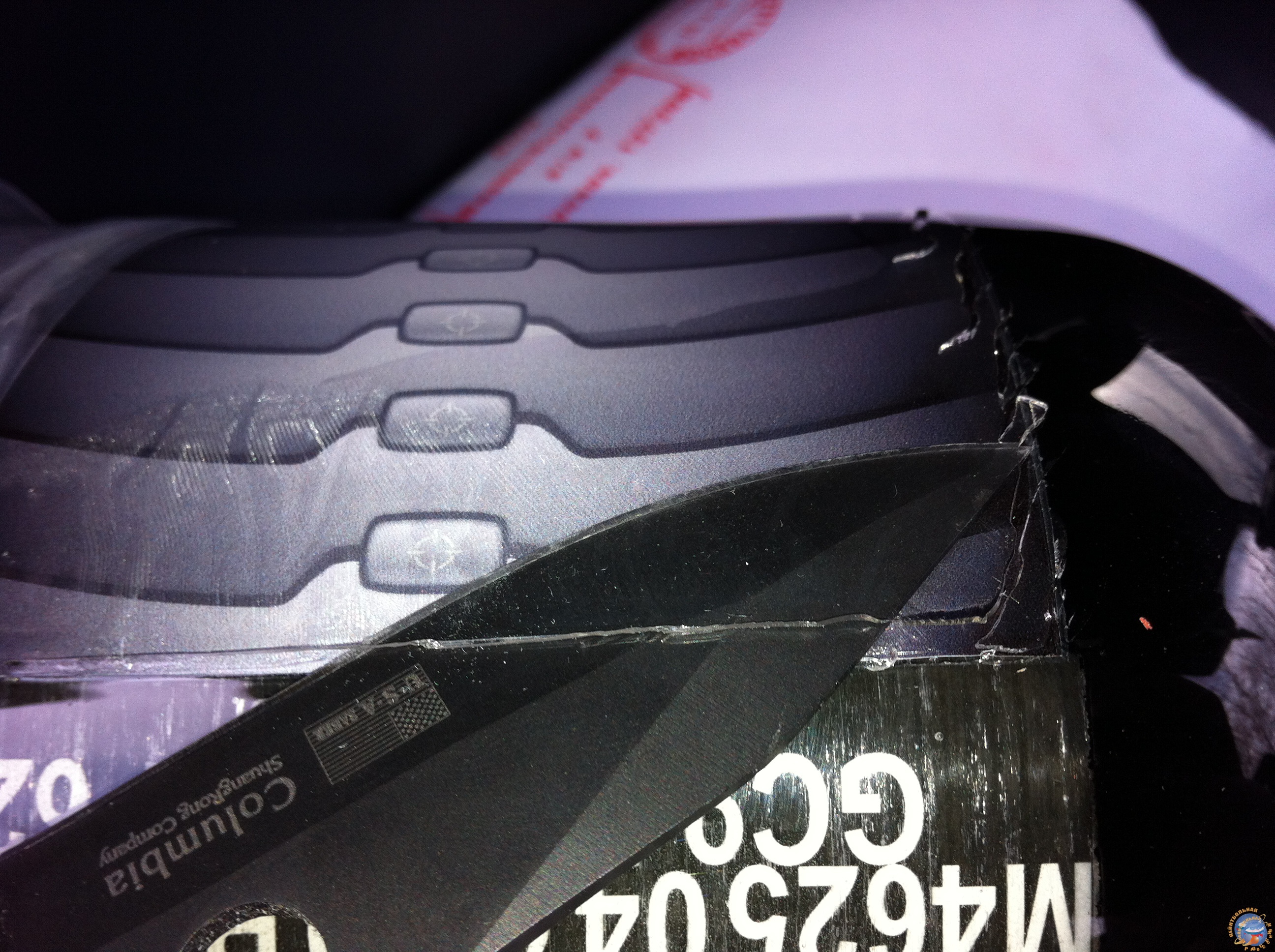

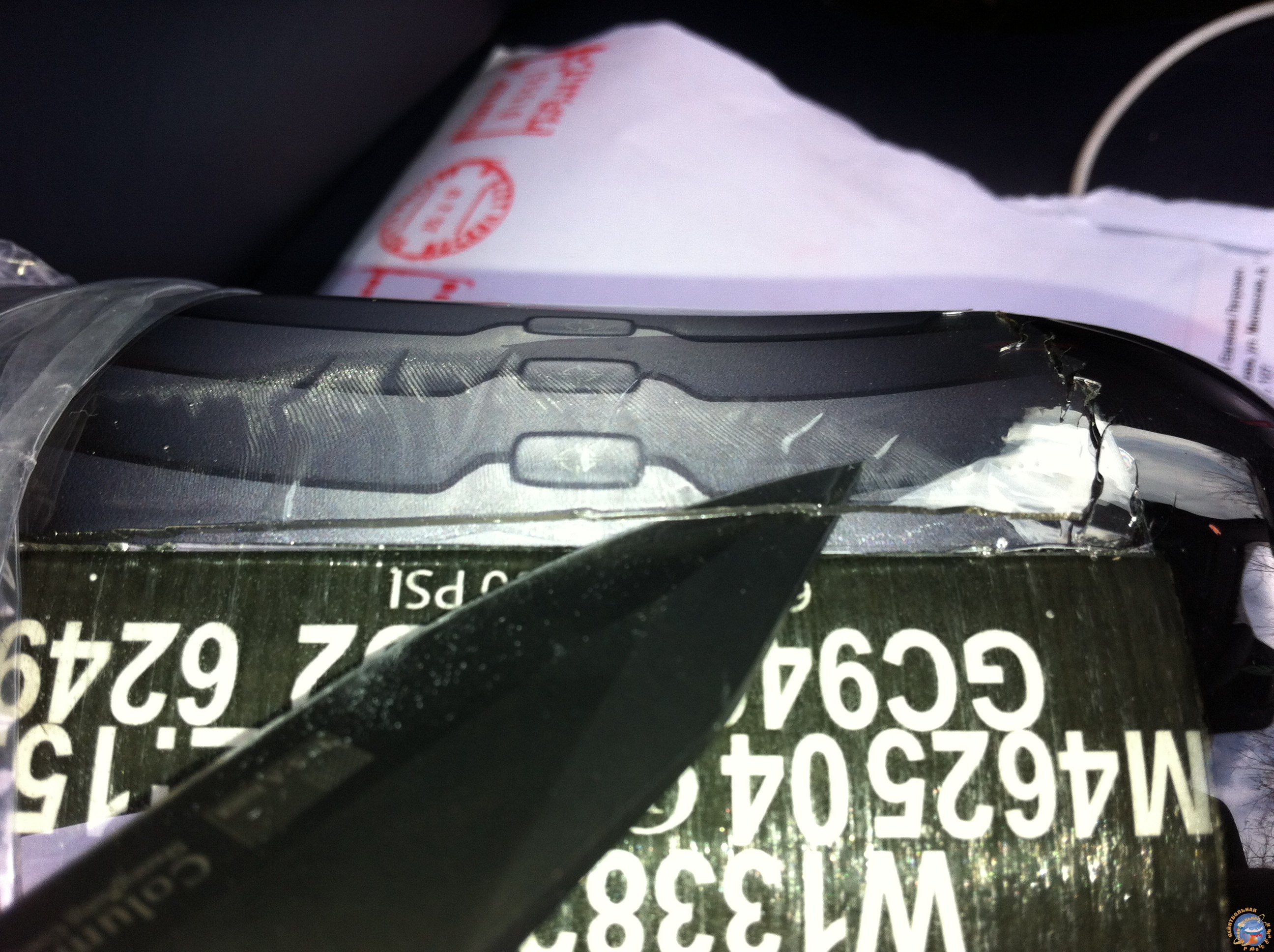

баллон Smart Parts 68ci, 4500 psi лежал год без использования, потрескался корпус, подскажите можно ли им пользоваться и вообще чего он потрескался?!!

В смысле трещины лака?
Гелендос
Гелендос
  • 19 сообщений
да лак весь треснул и отслаивается

мдать....лотерея.
первый раз вижу баллон потрескавшийся от того что он пролежал некторое время.
тут больше похоже что он упал.
баллон без регуля и неразу не заправлялся ???

Мда! Как то странно! Как ножом отрезали...

честно, то я не знаю заправлялся он или нет, но регулятор есть, я его купил у человека и он был в пакете, через пакет я трещин не видел, да и человека гарантировал, что балон новый..... я торопился и купил не взглянув
Приговор....... можно пользоваться или нет?

я так не могу сказать....потому что вижу что есть сколы черного лака.
подожди еще ответов от Алекса и Ст.Сергея ))
я бы на твоем место ободрал бы его на сколько возможно чтобы убедится есть ли сколы или повреждения кевларовой нити,и поискал бы варианты как его в новый лак закатать).
у меня по офису болтаются куча разных баллонов и такого не с одним не произошло ....

Если есть возможность вернуть колбу обратно - без сомнений возвращай. Здоровье дороже.
Если нет возможности - сделай пепельницу или сувенир. По такой же причине.

Кирдык колбе, использовать категорическое НЕТ!!!

Балон вернул, хозяину респект:))
