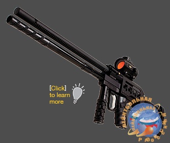

А что если поставить Sniper kit? В лесу, если знать тактику, снайперить хорошо можно будет? :sorry:
Он и стоит вроде как 5000 + мамба около 2000. Получу ли я за 7000 снайперский маркер?
http://www.rap4.com/...per-p-2692.html

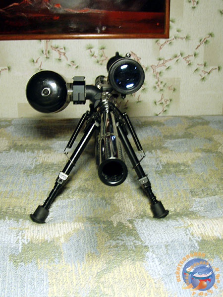

  • 909 сообщений

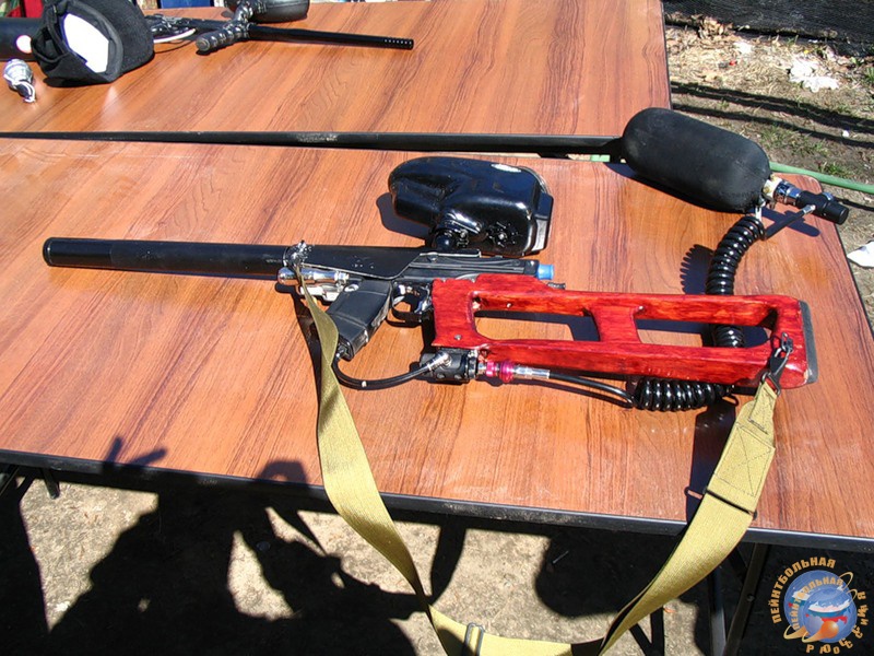

пушечки !!!

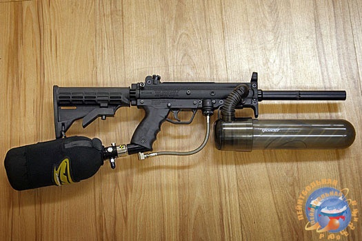

Долго и упорно сомневался в целесообразности покупки ствола flatline. Всё-таки купил и очень рад, т.к. шары летят реально точнее, на метеорах не было ни одного раскола даже при -10 градусах, да и  маркер с цевьем выглядит симпатичнее.
Также закрыл жуткую переднюю рукоятку магазином RAP4 - он полностью металлический, хват гораздо удобнее, чем за переднюю рукоятку.
Приклад ставить смысла не вижу, т.к. он только мешает упираясь в маску, да и плечу привычнее с баллоном.
Ну вот как-то так

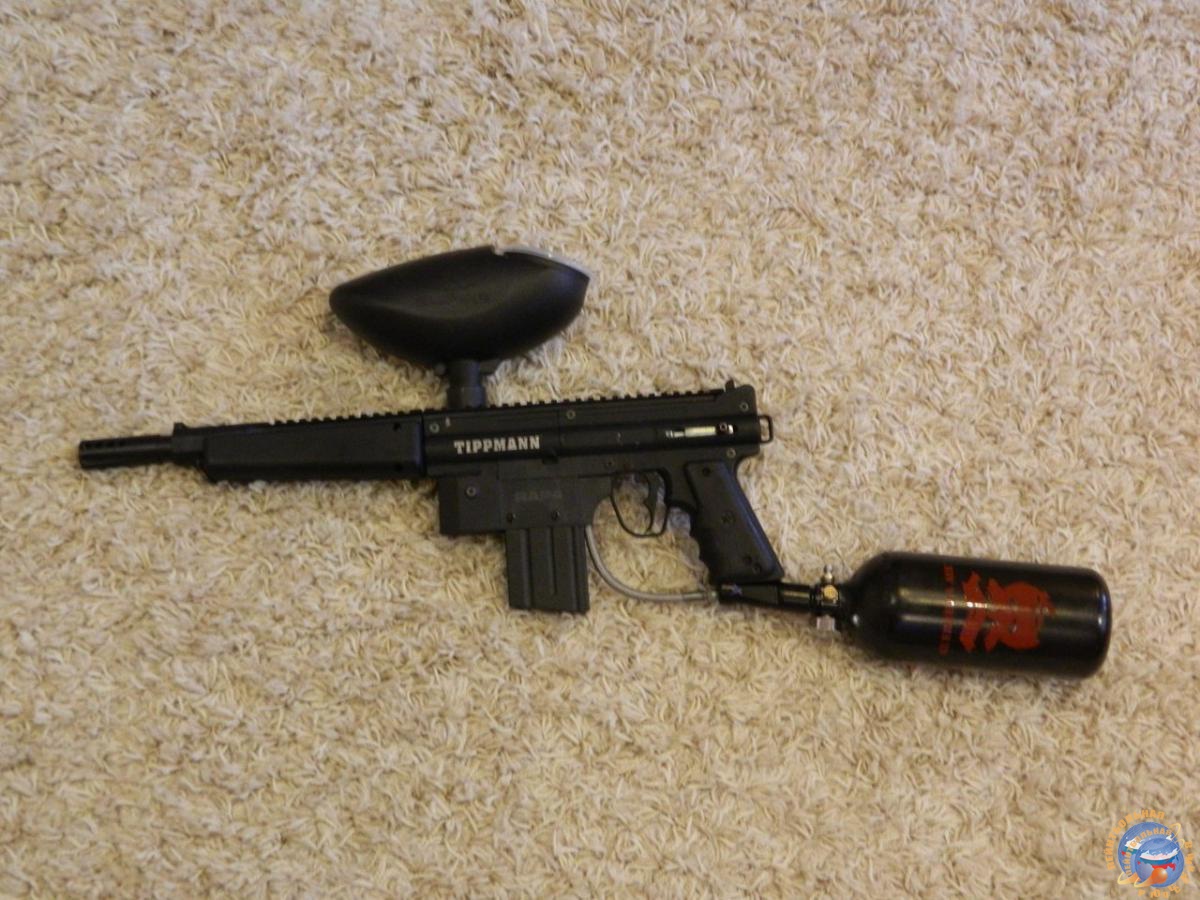

Tacamo Magazine Fed Conversion Kit for Tippmann® 98® - чатырипитсот рублёфф
комплект с 5 20 зарядных магазинов ~ 4900 рэ
получаетса совсем другой вид и магазинное питание -
магазины на доработку обязательно - последний шар недоподаетса до конца на пару мм - полтора мм и может быть раскол - поэтому на белый шарик в магазине который шары выталкивает делаем насадочку благо в центре шарика через его центр отверстие проходит 1мм диаметром примерно - чтото вроде кнопки на 1.5 мм примерно клеем смазать вставить и ок все - все 20 шаров стабильно подаютса - как сделать да хоть в чайной ложке кусочек пластика подплавить и обточить куасчками-напильником чемугодно .
тактичнее - дальше некуда кроме разве что баллон в приклад всобачить , фан - жуткий , расход шаров минимальный , подача пружиной из любого положения (можно с эл рукояткой на макс скорострельности заливать) если очень хочетса то - RAP4 Box Magazine With Nautilus Drive за 6500 рублефф - подача снизу вставленый выглядит аля коробка с лентой , 250 шаров . это если мало 20 зарядных магазинов .
вот например такое чудо из ВТ-4 / валкена   - tacamo_mkv_light_machine_gun.jpg - всеголиш кит 4500 + подствольный 6500 = 10 тыров
+ стволы-приклады-обвесы кому какие нравятса .

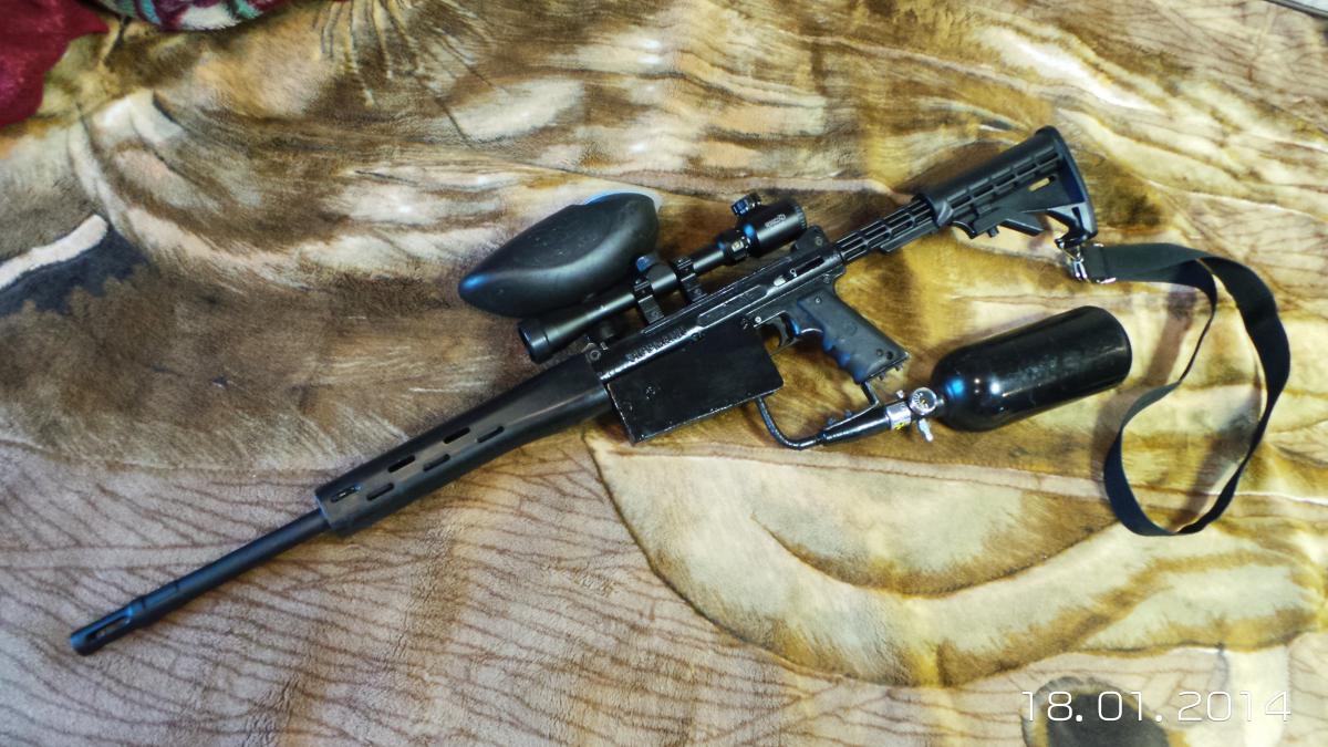

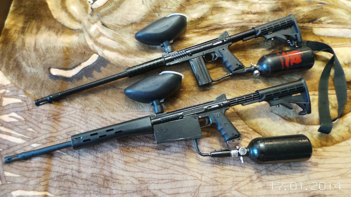

Вот такие варианты переделки Tippmann 98 в тактический маркер

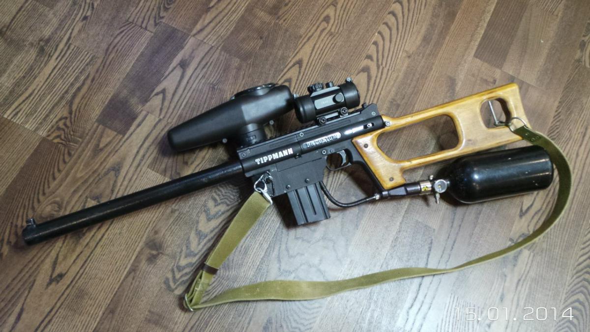

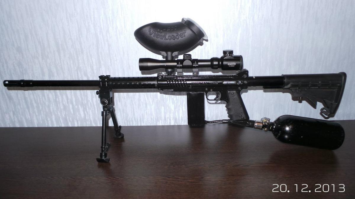

И еще вот
