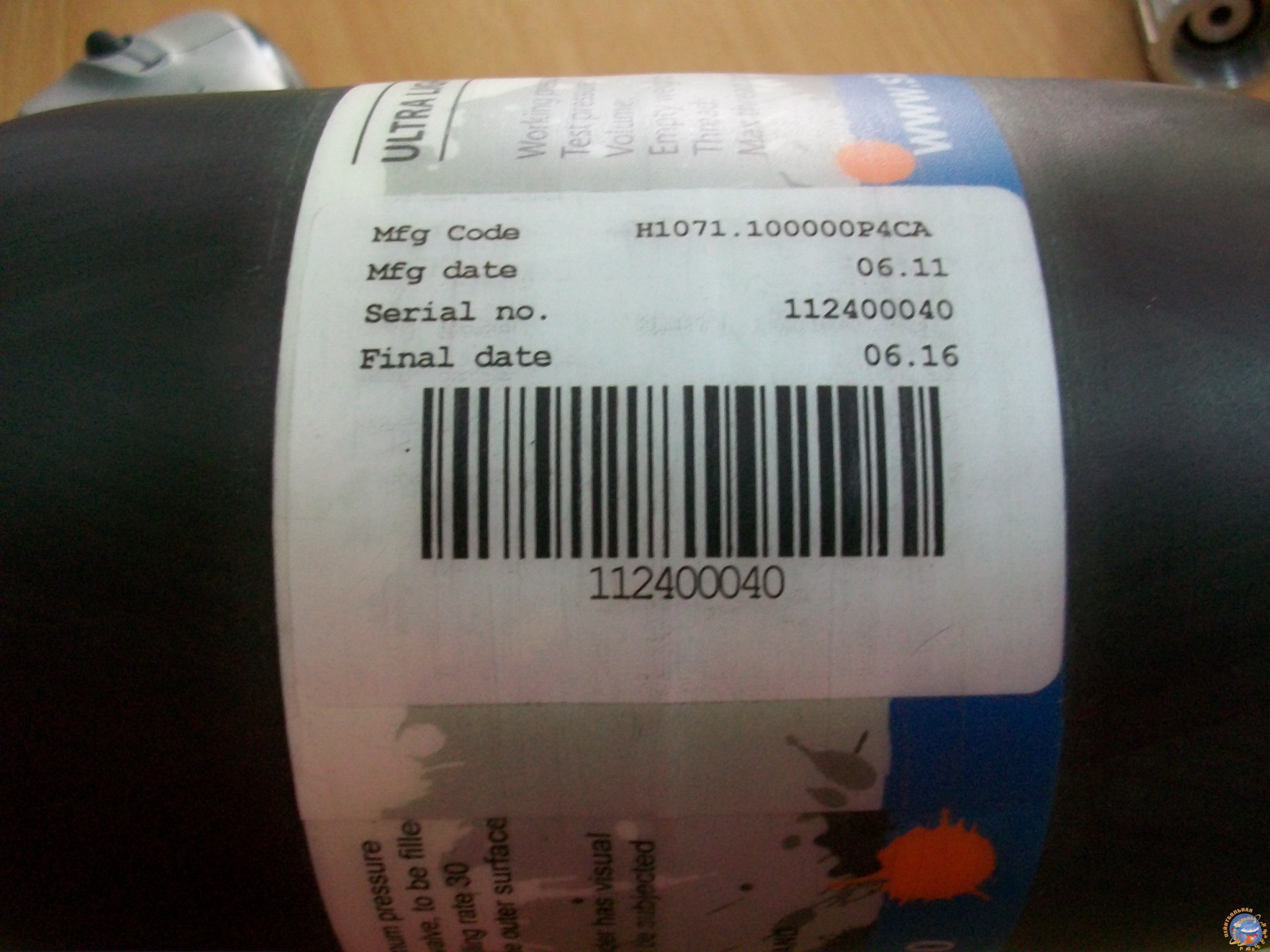

У меня композитка со сроком годности 5 лет. Судя по всему это очеь мало) :)

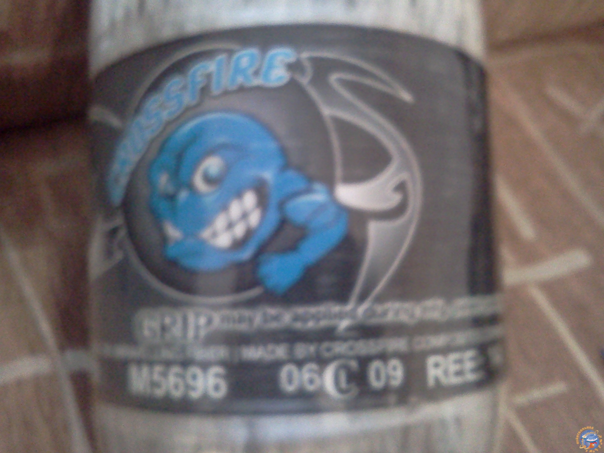

Подскажите пожалуйста, что означает надпись на баллоне 06Cl 09?
Сколько лет я могу использовать этот кевлар в нормальных условиях?

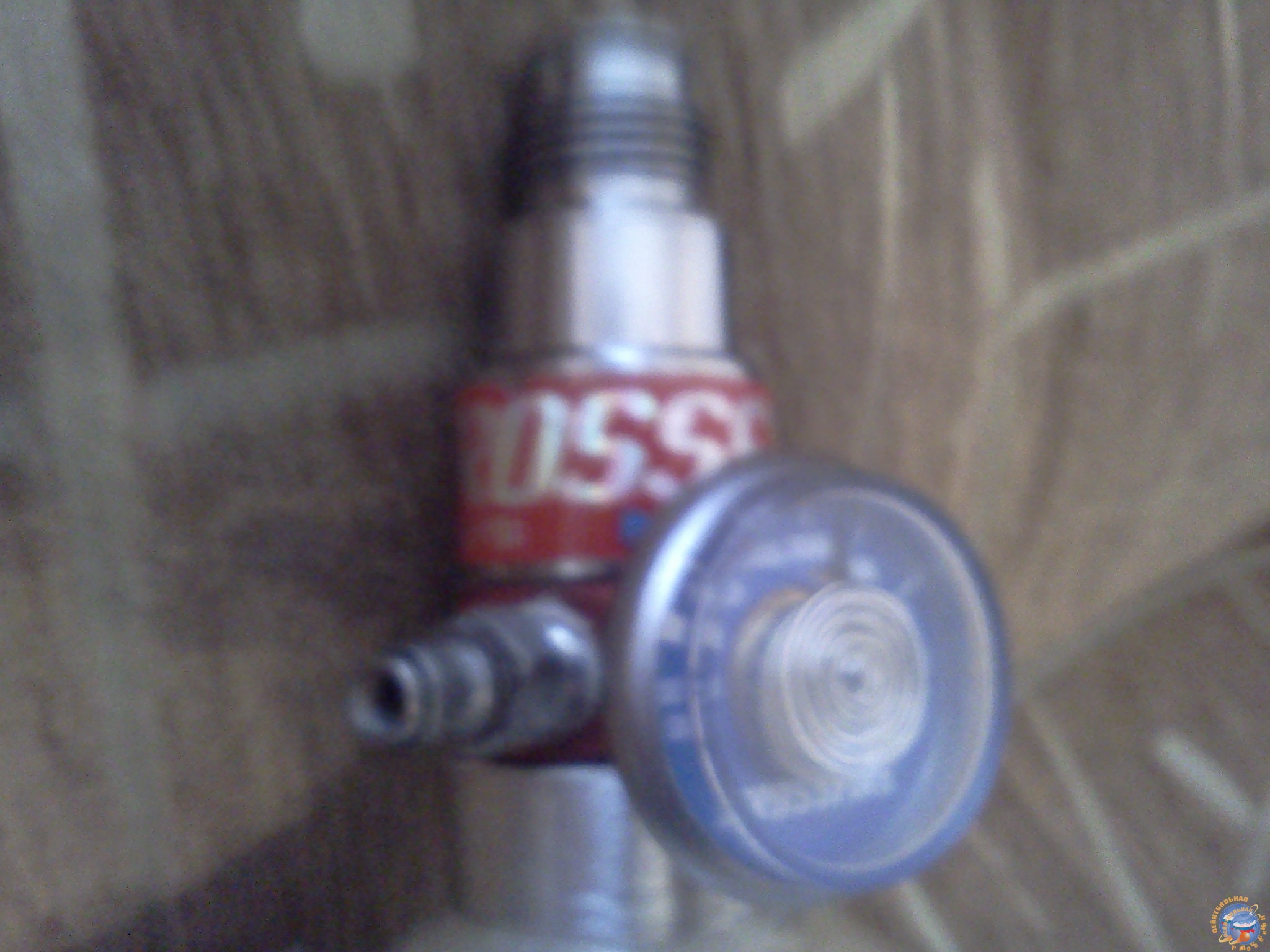

И "голова" у него высоко- или низкодав?
Дата изготовления июнь 2009 года. В 2014 году надо делать переаттестацию.
Регулятор скорее всего высокодав.
Это просто тест, способен ли мой баллон держать и дальше заявленное давление?
Срок службы моего баллона 15 лет?

По идее работать будет, но..
Сейчас столько просрочки бегает, что каждого второго нужно выводить.
15 лет.

Насколько я помню у crossfire синий - низкодав, красный - высокодав. Но это в штатной комплектации :)
