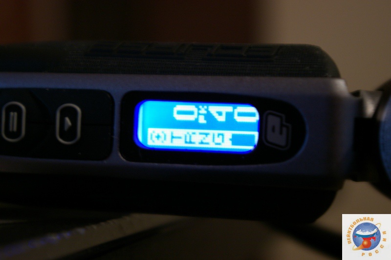

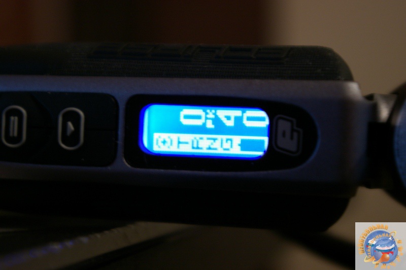

Delaem:
Dwell =6
Pull=0
Release=0
Neznaju kak budet streliati no do 20bps. tochna podnimitsa :ok:
A vot jiesli na 06EGO pastaviti na display ne AVG roof a PEEK rof to i do 35bps zaprosto padnimaetsa daze s debaunce 4

Так иесли на 06EGE поставити "Display Peek ROF" то ета циfра запросто может быть и 30 :)
Йиесли кто не верит магу и фото сделати :)
А никто и не говорит, что речь идет о посотоянной скорострельности на уровне 20...... такого еще не видел. Хотел бы увидеть и с удовольствием померил бы прибором, благо, такой имеется.

Незнаю стабилно мозет 10-12 и полудчаетса. А так 40бпс запроста. :)
