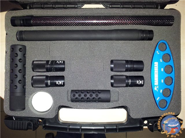

О каких переходниках речь? Вот комплект стволов hammerhead (резьба кокер):
Сообщение отредактировал Aleks: 02 Март 2012 - 06:44:41

Подскажи пожалуйста, что за такой чудесный комплект, а то на сайте хаммерхеда не найду никак и где купить можно, соответственно какова цена вопроса
