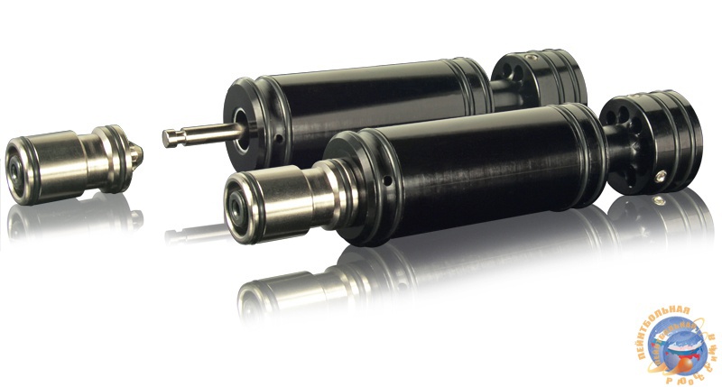

50-75 псов вполне работоспособные настройки и для старой болтовой. И на двелл 6мс тоже заводится без особых проблем - на якудзе по дефолту 6мс стоит, когда поставили сразу не обратили внимания и 1 матч отиграли с таким.
Так что с настройками ВООБЩЕ получаетяс ничего не понятно. Однако крепеж имхо срывать не должно полюбому.

Кстати, по крепежу. Когда поставил бэк-кап на новую болтовую получился небольшой зазорчик (0.1-0.2 мм) между ним и болтовой. На старую болтовую бэк-кап вставал вплотную.

А это не важно, гланвое чтоб задница плотно к корпусу прилегала и шпильки крепежными винтами затянуты были нормально.

поставил, пострелял.
На LPR 50 psi - стрелять больше чем 230 psi отказался.
В итоге выставил LPR 70 psi, HPR 212 psi. Двелл дефолтный на Тадао - 8 мсек. Слабого выстрела не было. Подправил AMB и Bolt delay согласно стики на нейшене. Жесткого реактива не ловил, хотя спецом не дрючил.
При увеличении LPR отдача возросла и в принципе приблизилась к стоковой болтовой. Звук как показалось только немного изменил тональность.
Пока ощущения неопределенные. По экономичности - на отстрел пакета шаров + туба ~ 650 шаров, ушло где-то 1000 psi. Показатель очень условный, так как отстрел производился в процессе настройки.

LPR-73
HPR-190
двел-5
шары марбалайзер
ствол слай разгон 0.689
скорость шара 275
Реактива и в помине нет, да и какое отношение реактив имеет к болтовой группе..?
Настрел с балона 68/4500 около 1900шаров.
Единственный косяк, который замечен на этой болтовой, отказывается работать с фидером эмпаер б2.
С настройками уже давно все понятно. Все прекрасно работает.

Рекомендуемые производителем значения:
Стандартные "кишки" - dwell 8ms
HFE - dwell 6ms

На самом деле, поизучав pbnation пришел к выводу что однозначного мнения об оптимальных настройках все еще нету.
Давление на LPR народ выставляет в вилке от 50 до 75 psi, что согласись - немало.
Народ активно играется двеллом - на 8 почти никто не играет, ставят 5-6. Но я не уверен, что уменьшение двелла ниже 8 имеет смысл в нашем климате.
Основные проблемы пока свзязывают со слабым первым выстрелом и реактивом, которые народ и пытается решить играясь с двеллом и LPR.
У пары человек были проблемы с тем что никак не выставить скорость выше 250-280 psi.
А как рещили проблему со скоростью и какие настройки сейчас оптимальные?

проблему со скоростью успешно решили комбинацией LPR и dwell.

у меня такие же проблемы при ЛПР 75 и двеле 6 скорость выше 250 не подымается,только при повышении ЛПР до 90-95 скорость растет до 280-290, думаю так не должно бытььь :shok:

я играю на старом инжине сейчас. Боюсь соврать, какие настройки тогда мне выставил Сергей, опять-таки, что подошло на конкретной пушке и конкретных кишках - может другой паре не подойти, лучше чтоюы это делал Техник. LPR я вроде помню - кажется был 80-85 psi. С двеллом тоже игрались. Но вот его значения я совсем не помню.

У меня вот такой болт.
Все смазано и видимых нарушений нет.ЛПР 90 это допустимо? при 90 лпр отдача появилась,... буду ждать помоши в настройках Бейба,может есть еще какаие-то нюансы...???

да, у меня такой же. 90 в принципе не так далеко от 80-50 что было у меня, но и поближе к "запретным" 100 psi от которых ппц соленоиду.
Так что хз - обратись лучше к Бейбу :drinks:
Мне он настроил пушку, стрелять стала нормально, но старый инжин был привычнее, поэтому вернул его в итоге взад.

У моего самого Малого стоит новая болтавая(HFE),так поставили вирту(олед): двелл-4,ЛПР-70=скорость 279-281,так и играет!На вирту Редифаинт двелл был-6,ЛПР-70,скорость была таже(год играл),просто потом плату поменяли на более :new_russian: новую!
У меня простая болтавая-вирту(олед)двелл-6,ЛПР-70,скорость-270!
Пушки у всех по разному работают,для каждой свои настройки!!! :rtfm:

У меня только при ЛПР 90 сккорость 275-280, мне кажется это много и отдача есть... плата стандартная Руджин.И маркер 09 года.

Переставил болт в Марк 7, все отлично работает,проблема в плате?

Смотреть нуна!Может и плата-настройка! :yes:
