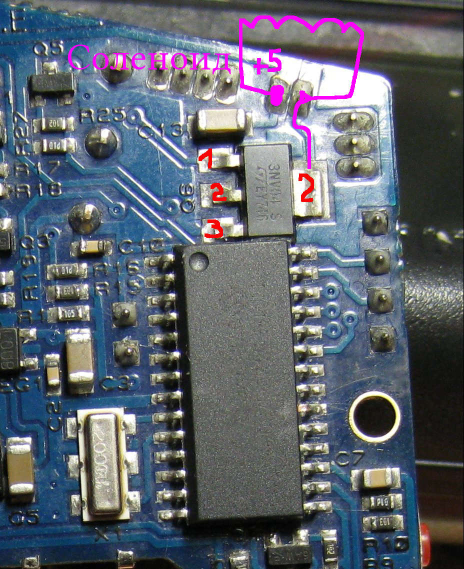

Платы под рукой нет, так что буду писать глядя на картинку. Соленоидом управляет ключ  Q6 расположенный над контроллером. Он подключает "землю" к соленоиду  - т.н. нижний ключ.  Соленоид подключается к вводу 2, земля - 3, а управление 1.
Считаю что сначала следует убедиться что на соленоид приходит +5В. Если присутствуют, то по хорошему вызвонить цепь управления до контроллера (по моему идет через R28 на другой стороне платы). Звониться - увидеть бы на осциллографе импульсы управления, а если не звонится - то вычислить выход контроллера с которого идет управление и восстановить цепь. Вычислить можно сначала исключив выводы питания, аналоговые входы и иные цепи которые прозваниваются по плате, а на оставшихся попытаться осцилом нащупать импульсы управления.
А подать на соленоид +5В - да почему нет. Думаю можно будет услышать реакцию... но для начало можно попытаться прозвнить соленоид - должен звониться (сопротивление порядка нескольких Ом).

Подъсоеденился к контактам разъема в простое 5, активация 4.8.
Цепь от третей снизу слева ноги контроллера прозванивается через r28 до 1 ноги ключа q6.
А розовая линия с вашего прошлого рисунка на ней всегда должно быть 5в или только при активации (тригер нажат)? Ответ: всегда

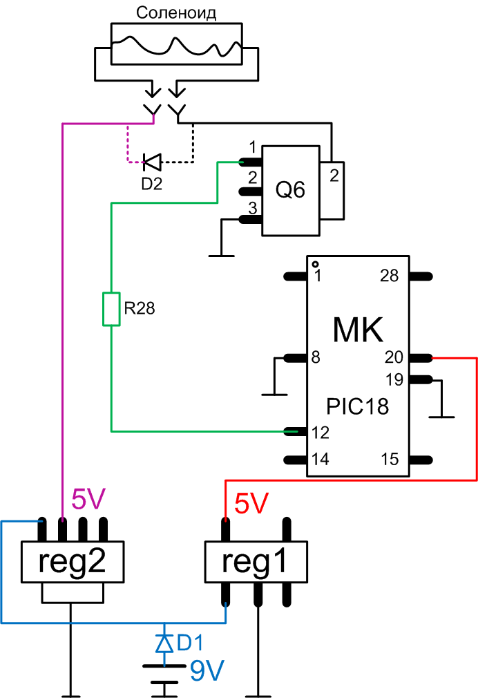

Примерно накидал схемку цепи соленоида. По идее, при отключенном соленоиде от платы на 2-м выводе Q6 (большая лапа справа ключа) должен быть 0, при подключенном соленоиде - 5В. При активации в обоих случаях должен быть 0.

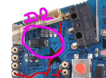

Я когда возился с платой не обращал внимания на диод D2 и не вызванивал его подключение. Я правильно по картинке определил его включение ? Если да, то это наверное диод на котором должна рассеиваться энергия после отключения соленоида чтоб избежать перенапряжений и не пробить ключ Q6. Может он пробит? С отключенным соленоидом должен звониться идентично как и D1 в цепи питания 9V.

Как меняются уровни на 12 ноге МК и 1 ноге Q6 при нажатии на триггер ?
Там MOSFET  с изолированным затвором, если диод для гашения ЭДС самоиндукции в соленоиде подох, то скорее всего переход на Q6 пробит.

На Q6 1 и 3 нога в момент активации дают 0.2в а должны?
Разъем соленоида: при отсоединеном соленоиде от - к + дает 600ом наоборот 0 т.е. диод вроде как целый хотя визуально я не понял где он. При подключеном соленоиде что так что так дает 8ом. От рег2 5в доходят до + разъема соленоида и до Q6 2 нога

Посмотрел даташит на 3NV04 - убить тяжело, но можно.
Для открытия 3NV04 нужна логическая 1. Если на 1-й ноге в момент нажатия 0.2в (а в состоянии покоя, когда триггер не нажат сколько ???) то открываться он не должен.
И тут три варианта:
1) Хороший. Подох Q6 - затвор "лежит" на истоке (S). Менять. Можно проверить, "приподняв" 1-ю ногу Q6, посмотреть, что творится на 12 ноге МК. Браслет на руку не забываем.
2) Неплохой - подох "подтягивающий" резистор в МК, в принципе можно можно "подтянуть" внешним на 10кОм. Но есть вариант, что в момент включения из-за переходных процессов будем иметь срабатывание соленоида со всеми вытекающими (скорее всего так и будет). Это тоже решается - таймером на питании.
3) Плохой - подох выход на контроллере. Прошивок нет. Плату в морг.

Я замерил напругу между плюсовой ногой соленоида и 2 ногой Q6 дает 3в а в момент активации 3.2в, непонимаю почему не 5в (если конечно замерил то что нужно)
Разъем соленоида: при отсоединеном соленоиде от - к + дает 600ом наоборот 0 т.е. диод вроде как целый хотя визуально я не понял где он. При подключеном соленоиде что так что так дает 8ом. От рег2 5в доходят до + разъема соленоида. Дальше не понятно.
Остальное посмотрю вечером
Где D2 находится указал на картинке. А если плату установить в маркер, подключить соленоид, подать воздух и потом подать питание то выстрела не происходит? Если пробит ключ то при подаче питания соленоид активируется и будет выстрел. Да и вообще, если соленоид постоянно под питанием то разве не должен болт закрыть камору и не возвращаться назад!?
Не в морг, а отложить на запчасти! На ней как минимум экран живой, да и микрик с регуляторами и прочими элементами могут пригодится...
Кажется понял. МК посылает лог 1 и ключ замыкает 2 и 3 ногу и соленоид срабатывает.
Поэтому ещё раз перечитал и перепроверил относительно минуса на кроне (то что вы называете землёй)
До активации все как у вас , единственно только не -5в а +5в у меня а вот при активации не 0 а 4.8в. Но ноль вроде и не должен быть? Там же замыкаются 5в с рег2 и минусом
А вот Q6 1нога в простое 0 активация 0.2в я думаю это моловато для лог единицы? Ну и на 11 МК тоже самое (у вас на схеме 12 надо 11)
Сопротивление Q6 в открытом состоянии 0.12 - 0.24 Ом, т.е. пренебрежимо мало и при открытии на 2-й ноге Q6 должен быть 0, ну или около того (если я ошибаюсь то может serjio21 меня поправит т.к. похоже гораздо лучше разбирается в схемотехнике).
А 12 нога на рисунке потому что в посте выше говорилось о 3-й снизу, соответсвенно 14, 13 и 12.
Serjio про диод писал выше и про Q6 вроде живые а вот лог единица с 11 МК всего 0.2в как понимаю именно в этом проблемам. Как быть?

Возьмите вместо соленоида подпаяйте 1кОм резистор.
Повесьте на 3 и 2 ногу Q6 тестер.
1-ю ногу Q6 аккуратно поднимите в воздух (с браслетом, или голый проводок вокруг запястья второй конец на минус, статикой можно пробить, сейчас зима, сухо, синтетика)
на 1-ю ногу резистор 10кОм на минус. и 1кОм одним концом на 1-ю Q6, второю в воздухе.
Кратковременно подайте на свободный вывод резистора 1кОм 5в с регуля.
Смотрите на тестер - если будет около 0в, значит Q6 работает. Если нет - Q6 в топку.
Если Q6 живой, на 12 ногу МК с регулятора МК подаем 5в через резистор 10кОм. Нажимаем на триггер, дальше проблема - цифровой тестер врядли покажет срабатывание, может стрелочный чуть просядет. В идеале осцилограф. Ну или на "живую" (убираем 1кОм резистор, и возвращаем соленоид взад.)
Если работает - сдохла "подтяжка". Все выключаем, подаем давление, кладем шарик в комору, (ствол наводим в сторону ненавистного вам объекта, или одеваем заглушку) включаем плату и молимся чтобы не выстрелело, повторяем несколько раз. Если стреляет при включении - пИчаль, нужно поддтягивать по таймеру, а это уже другая история.
