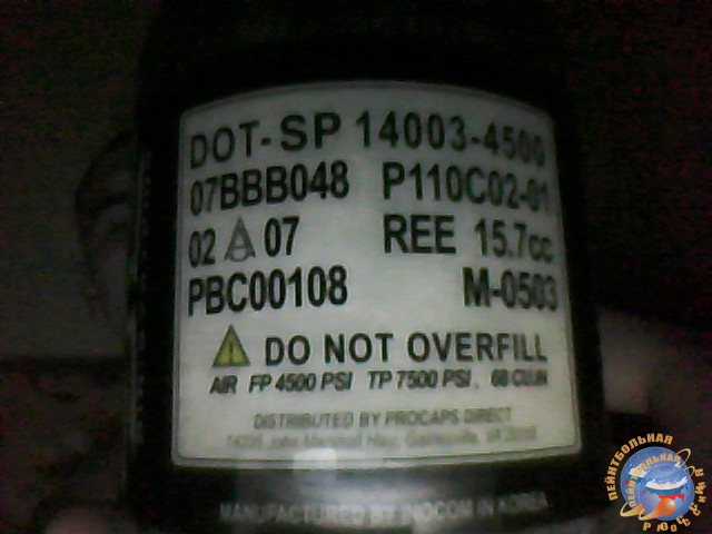

ребята вот помогите расшифровать:
DOT-ST 14003-4500
07BBB048 P110C02-01
02(треуг.)07 REE 15.7cc
PBC00108 M-0503
(верхняя строка мне ясна )
еще хотел спросить там чтото тресеться и брякает в районе манометра ... что может быть ?

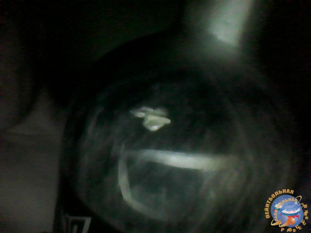

и еще вот фото:
там такая трещинка как будто сверзу ударили чем то типа обратной стороны молотка и по круги немного отслоился лак в нутри. чем порадуете ребят ? выручайте.

Ничем не порадуем. Колбе (INOCOM) в феврале этого года необходимо делать гидротест, это первое. А второе, что этот гидротест этой колбе никто делать не будет, ввиду что на ней механическое повреждение.
Сообщение отредактировал Aleks: 13 Февраль 2012 - 20:55:45
versit
versit
  • 223 сообщений
19 - Обычный
плохо... повреждение то вроде не простое (но вроде только лак ) а сезон еще нужен баллон...
