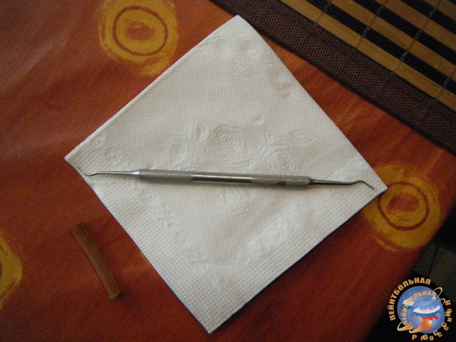

sdshat
sdshat
  • 108 сообщений
Через фиднек зубочисткой оринги извлекаются за 15 секунд
оба и переднее и заднее кольца ........
Ставить мне было удобнее проведя кольцо по диаметру до посадочной канавки и развернув на 90 градусов уже внутри маркера
заняло полминуты на кольцо.
Проблем из коробки не было, стрелял даже с родной смазкой, но заменил кольца перед игрой на свои любимые витоновые которые
любезно шлет Вестфалия и отлично показали себя на Ионе.
Но хорошо иметь такую вот фигню.
Продается в магазинах мед техники.
