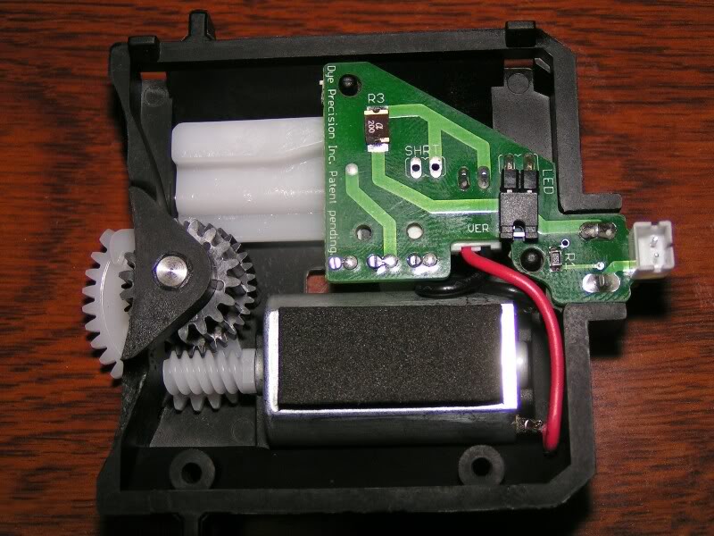

Натолкнулся (уже пару раз) на следующее явление - старый ротор начинает плохо подавать шары и вяло крутить даже с новыми батарейками. Замена мотора также ни к чему не приводит.

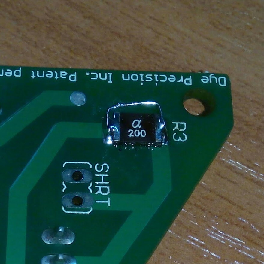

Собственные эксперименты и поиск по интернету позволили однозначно определить виновника: это SMD элемент (чуть ли не единственный :) на плате - термистор (R3, позистор) с маркировкой "a 200" (a как alpha). Со временем он выходит из параметров и его сопротивление возрастает в разы, он начинает греться и, как результат, снижает напряжение на моторе, при нагрузке почти до нуля. Т.е. чем больше нагружен мотор тем слабее он становится,
вплоть до остановки.
Update: этот элемент - самовосттанавливающийся предохранитель с порогом срабатывания порядка 2А.

Диагностика что проблема именно в этом:
  1. Установить новые батарейки
  2. Включить пустой ротор
  3. Тормозить рукой сверху крыльчатку до полной остановки и отпускать
Характерное поведение - крутится сначала хорошо и с усилием, потом слабее и слабее, через несколько секунд совсем еле-еле вплоть до того что вообще не стартует.
Пути решения:
  1. Замена платы
  2. Поставить перемычку на этот элемент (самое простое и дешевое, но есть риск выхода из строя мотора при нештатном заклинивании).

UPD: Просто перепаять не сильно помоголо - ситуация улучшилась но не на 100%. Сопротивление уменьшилось в разы, но всеравно больше чем у рабочего. Судя по всему из-за многослойности элемента, когда слои отгорают, его сопротивление возрастает и тут уже ничего не поделать.

ИТОГО - единственный рабочий вариант ремонта (он же самый простой) - поставить перемычку.

Все правильно,никаких.Проблема будет позже,с обмотками мотора.Господа дело в том что термистор или резистор(кто что углядел) на самом деле автоматически-восстанавливающийся предохранитель.С порогом срабатывания от 2-2,5Ампера.И стоит он там как раз для того чтобы  не рассеивать лишнюю мощность и плата не превращалась в нагревательный элемент(местами) и не горели обмотки мотора.Все добра.
Понятно, просто срабатывать ему в штатных условиях не придется. Даже при заклинивании в 90% случаев мотор не активен, т.к. отключается механически при нагрузке на сердцевину карусели.
А кстати, почему бы и не проверить, например это:
http://www.chipdip.ru/product/mf-r300/
