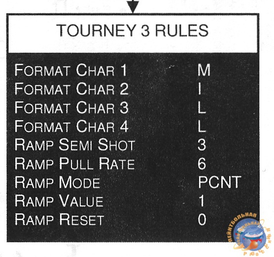

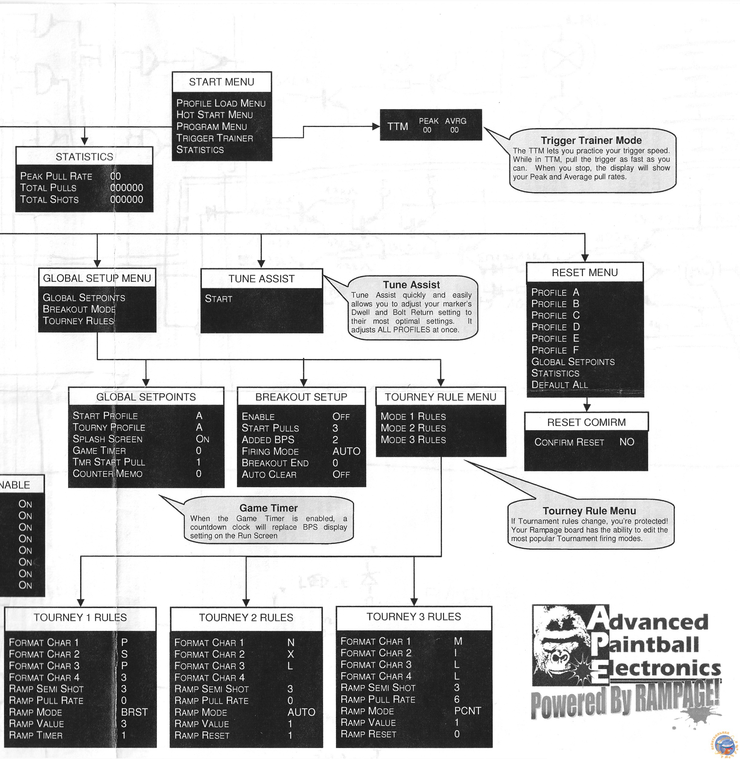

замена чего-либо здесь может повлиять на более лучшую стрельбу в рамках правил соревнований ?
Pull rate =5
ramp type = step ( или типа того, я точно не помню как там)
дядя ЛЁНЯ
дядя ЛЁНЯ
  • 87 сообщений
Pull rate =5
ramp type ?????? где такое ???
